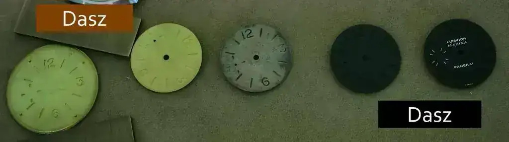

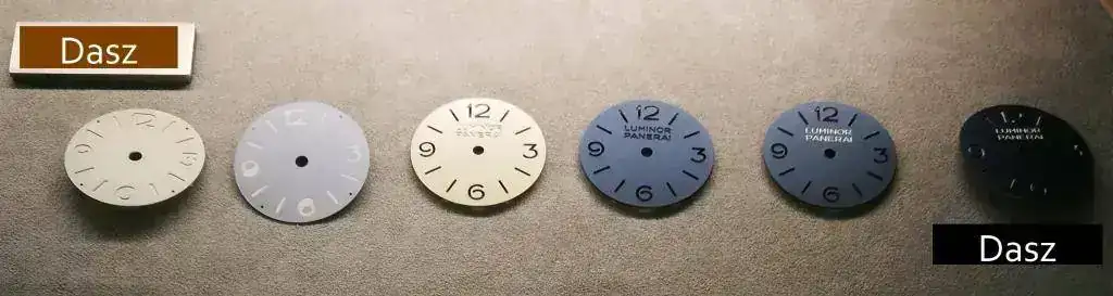

Adjunto cada uno de los pasos o estados de los dos tipos de esferas , en exclusiva :
Pulsa para ver en grande:

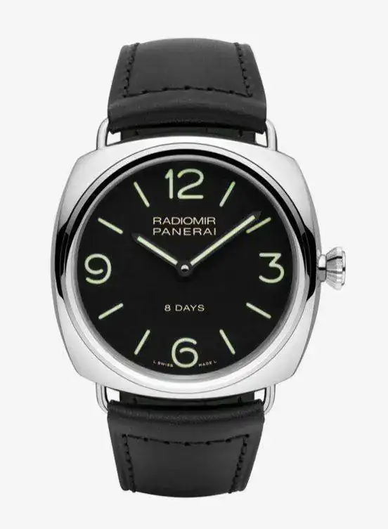

Te pongo como ejemplo el modelo Pam610, Radiomir con 8 días de reserva.
En muchas reseñas lo señalan con esfera Sandwich, y en otras como esfera mixta.
Y desde luego no tiene pinta en absoluto de ser esfera salchicha.

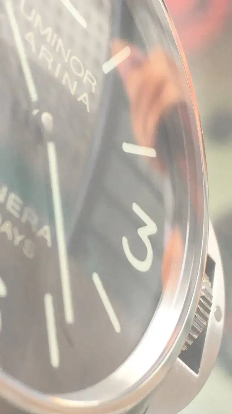

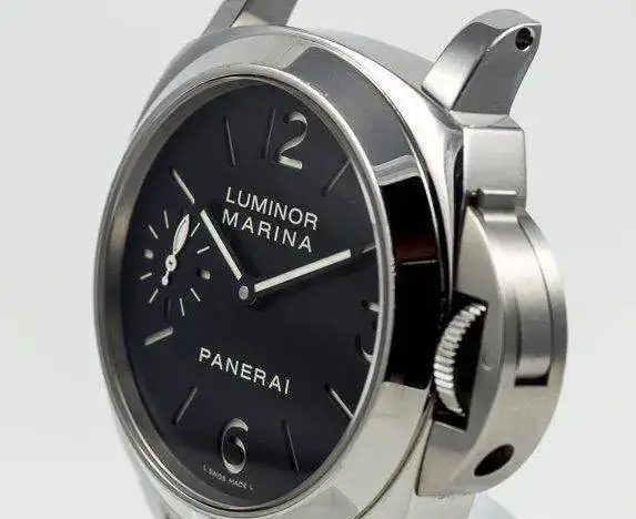

Buenas,
Yo tengo entendido que la esfera mixta es como la “sándwich”, pero en vez de dejar el índice a dos alturas, este se rellena casi entero.
Foto de un 510, en el “3” se puede apreciar.
En la esfera de sandwich por lo que tengo entendido solo lleva lumen en la parte inferior correspondiente a los numerales. Para que llevar lumen en todo?
