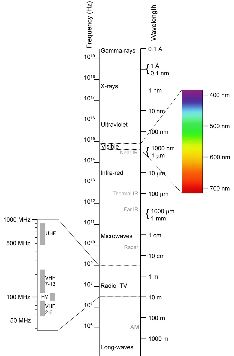

Aqui tienes un cuadro (que seguro que ya te lo sabes) de longitudes de onda:
(sí, sacada de wikipedia, que tan poco te gusta)
Pues bien, las longitudes de onda ionizantes se encuentran en la parte de arriba de la tabla.
