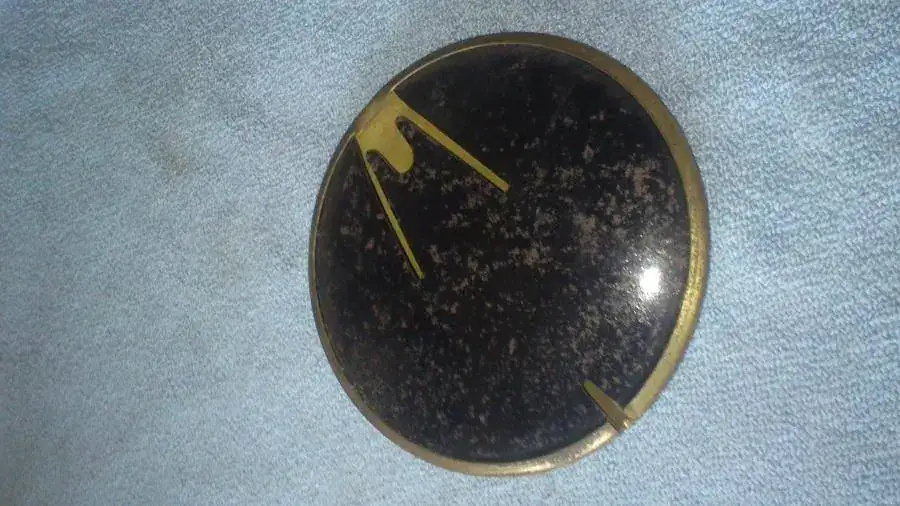

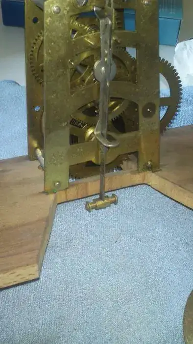

Hola, pues resulta que hace tiempo me compré un reloj de pared, pero no llevaba péndulo, lo único que traía consigo era la "lenteja" del que supongo que sería su péndulo. Lo que me gustaría saber, es si algún entendido en el tema sabría decirme si se puede conseguir un péndulo para esta maquinaria y cuál seria. Como soy nuevo en esto de los relojes, no se si es algo imposible de saber, o dependiendo del tipo de maquinaria se suelen utilizar unos péndulos característicos. Si no se ven bien las fotografías puedo hacer más ;-)

Te hace falta la barra que es de madera, con el eje roscado y una buena tuerca de pendola.
Mira la placa de la máquina, suelen poner la longitud necesaria de péndulo, es un buen dto de partida para buscar.

A ese pendulo no le falta mas que la parte de madera , el enganche y la varilla .
Eso es muy facil de hacer.
Con un listoncillo de madera y un cristal para trabajar a modo de cepillo le das forma a la madera adecuandola a la entrada de la lenteja, luego por debajo de insertas una varilla roscada de 3 m/m para que salga por debajo y con un trocito de lamina de laton le haces en enganche de arriba.
La longitud si no viene en la pletina te la da la propia caja, mas-menos, si no hay una formula para calcularla ( si no la tienes dimelo que la pongo otra vez en el foro).

hola buenas noches leyendo en el foro veo que entiendes sobre el pendulo y mi pregunta seria como puedo calcular el largo del pendulo de mi reloj si no lo tengo gracias
Hola Juanvc.
Si tienes la caja es muy facil, pues lo mides que te quepa dentro dejando 2 ctms mas menos y luego lo ajustas bajando o subiendo la lenteja. Si no tienes la caja esta noche pongo un post con la formula para hacer el calculo exacto.

Mira a ver si en la carcasa pone las dimensiones del péndulo, y si es así, en tu caso sería sencillo construir un mastil de madera, en la parte de abajo deberá llevar una varilla a rosca para subir y bajar la lenteja. Además tienes el enganche del péndulo como veo en las fotos, así que es cosa de bricolaje. De otro modo conseguir el mastil por separado creo que te va a ser difícil
