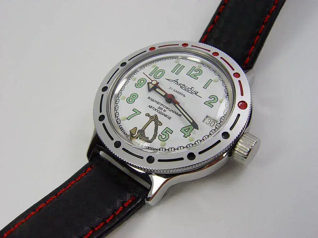

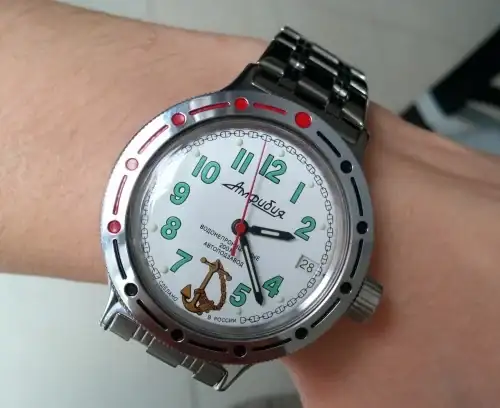

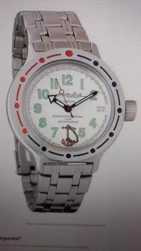

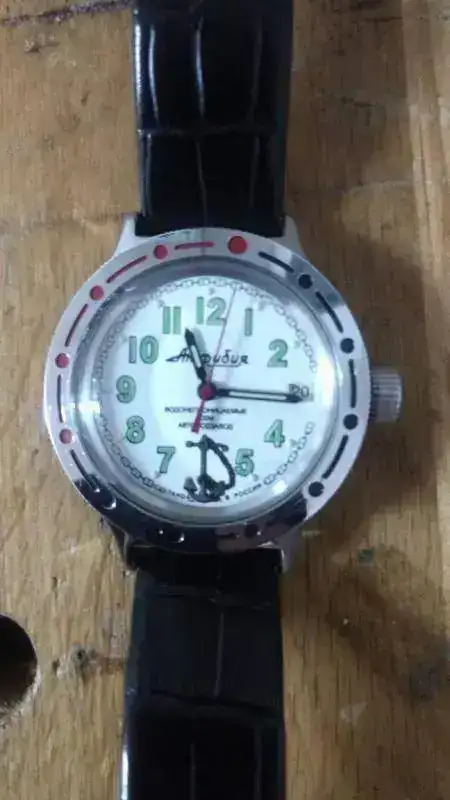

Hola foreros, tengo este Amphibia desde hace unos años

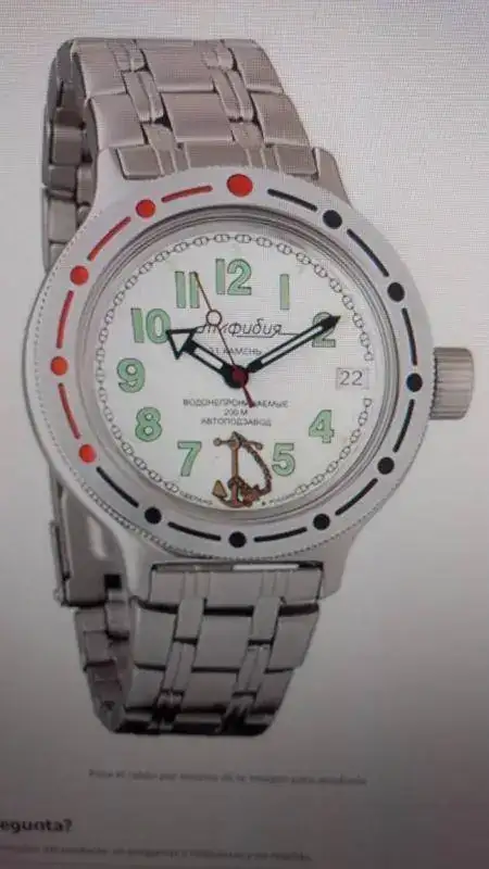

Lo compré por internet y creo que me llegó desde Lituania u otro de los países del Báltico. El caso es que no estoy seguro de que sea original. Me llama la atención las agujas, ya que la que marca las horas no acaba en punta, como veo que sí acaban las de los Amphibia que veo por internet. Os paso las fotos del mío (la correa de piel se la puse yo) y una del mismo modelo que he visto en Amazon. Gracias!
Lo compré por internet y creo que me llegó desde Lituania u otro de los países del Báltico. El caso es que no estoy seguro de que sea original. Me llama la atención las agujas, ya que la que marca las horas no acaba en punta, como veo que sí acaban las de los Amphibia que veo por internet. Os paso las fotos del mío (la correa de piel se la puse yo) y una del mismo modelo que he visto en Amazon. Gracias!Ver el archivos adjunto 605832Ver el archivos adjunto 605833Ver el archivos adjunto 605834
Hola compañero!
Yo no soy un entendido en rusos aunque tengo un par, no creo que existan falsificaciones de los vostok ya que son relojes muy económicos aunque todo puede ser, puede ser una variante o un mod. Seguro que algún compañero más entendido te saca de dudas.
Las agujas son de los Komandirskie clásicos, quizás en algún momento cambiaron a las de punta de flecha o quizás sea un mod, o falsificación (cosa poco probable pero los expertos dirán), o pudiera ser también que el dial fuera repintado porque tanto Amphibia como las demás leyendas resaltan y son más gruesas de lo normal.
A primera vista, no, agujas de amphibia no son y el dial parece impreso o repintado, aunque es muy posible que sea la foto...

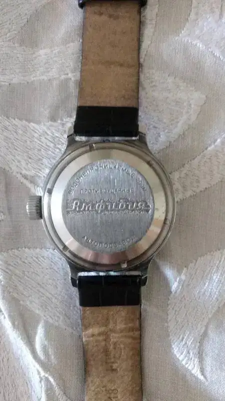

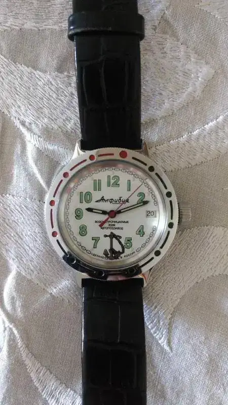

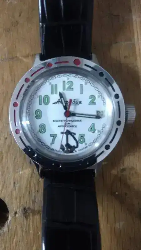

Muchas gracias a todos por vuestras respuestas. Adjunto unas fotos más por si pueden ayudar a un veredicto final!
Gracias de nuevo.
Me mosquea mas ese dial, que parece estar repintado. Las agujas, las he visto en algunos modelos con los números ligeramente en otro tono. Seguramente Vostok sacara diales con variaciones, pero mas que las agujas, me mosquea el pintado del dial, desde luego no parece original..
Y cuidado porque sí que hay falsificaciones de vostok...:whist::.
Con esto no quiero decir que lo sea, no es fácil, pero el dial creo que esta o repintado o retocado...el grosor de las letras y el tono del ancla, no coinciden...
Lo mismo es un komandirskie en caja de amphibia, en el dial no pone lo de 31 KAMEHb, si te gusta el reloj y funciona bien, no le cojas mania :),
piensa que tiene algo …. especial.

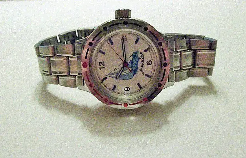

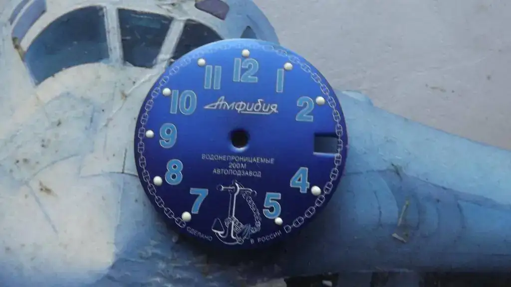

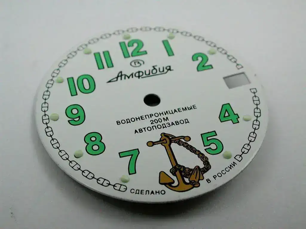

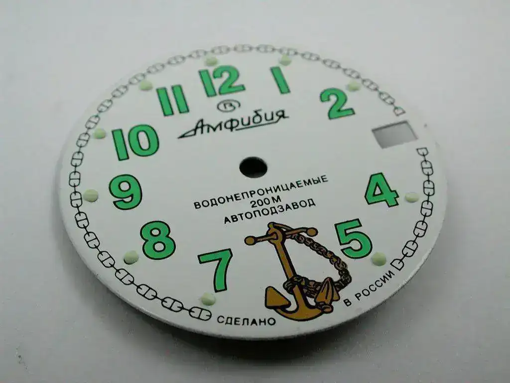

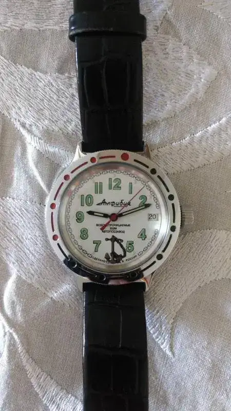

Zenitar vende este dial que es diferente a los 2 que habéis mostrado... misterios rusos
:bye:
Ver el archivos adjunto 605955

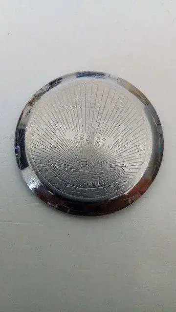

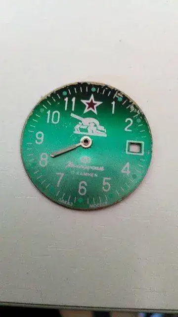

Le he preguntado a este compañero, y sin embargo amigo, si guardaba fotos aún. Por el bicho no le pregunté. Me ha mandado estas que creo que nos pueden ayudar...
El dial parece original aunque muy sufrido, pero pone "17 KAMHEN" en lugar de "17 КАМНЕЙ" El color verde, sin lumen aplicado, el detalle de los números... Ahhhhhh.....
Tapa trasera, ¿cromada? Ya no lo recuerdo.
El movimiento... juzquen uds.
la prueba del delito.
Puede que os encontreis un amphibia o komandirskie totalmente fake o con partes originales recuperadas y otras sustituidas. En este caso diría que es todo falso.
