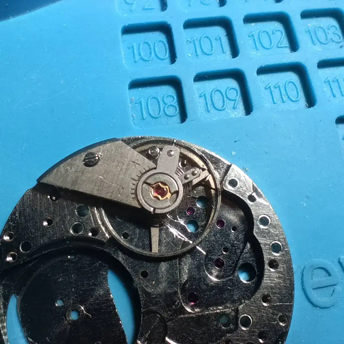

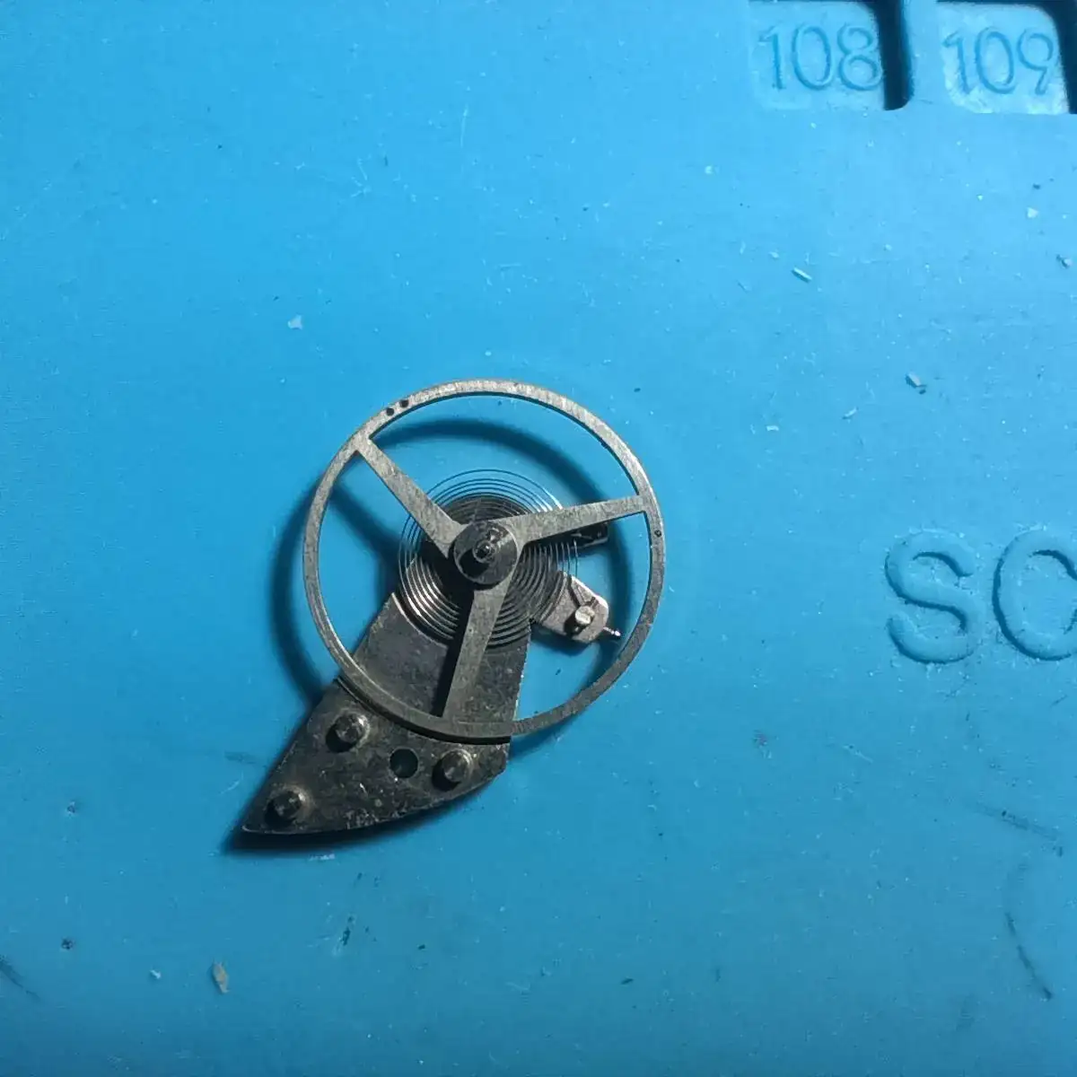

Pues aquí está la espiral que te parece? claro sin comparar con una que vaya bien...
En la segunda foto se ven las marcas de rotulador en el volante, desde luego que seguro que algo ha habido ahí

El volante si que varía, el del enlace es mas antiguo y no tiene incabloc ni portapiton movil, a ver si es que se lo han puesto...

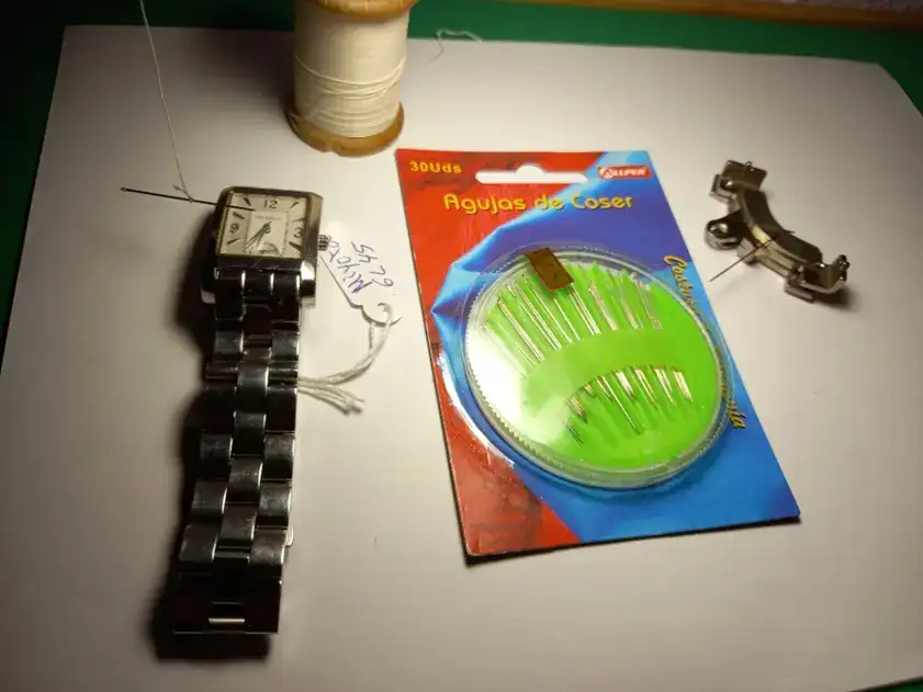

Magnetizamos la punta de una aguja, frotándola varias veces sobre un imán, y la atamos por el centro a un extremo de hilo de coser, de forma que al quedar suspendida nos quede, horizontal, con las tijeras cortaremos un trozo de hilo de unos 30 cm, y la otra punta del hilo la ataremos a la trasera de la lampara de trabajo de forma que nos quede a una distancia prudencial de la mesa de trabajo, entre 3 y 4 cm, de forma que podamos deslizar por debajo de la guja un reloj o herramienta.
Hice una prueba y es más sensible y efectivo que la brújula para detectar el magnetismo, y detectar los impulsos una vez cambiada la pila o reparado el mecanismo en los relojes a pilas, sobre todo en aquellos que no disponen de segundero, detectando fácilmente si el fallo es mecánico o electrónico.
Observación para que me fuera más práctico y estable, ate el hilo a la lámpara de trabajo, de forma que me quedará un espacio entre la mesa y la aguja, así consigo tenerlo siempre a mano, y tan solo pasado la herramienta o reloj, un par de veces por debajo de la aguja imantado, detecto fácilmente el magnetismo, y en los relojes de pilas una vez detectada +o- la ubicación del rotor, dejo el reloj debajo y observo si se mueve o no la aguja, tener en cuenta que no todos los relojes de cuarzo, reciben el impulso cada segundo.

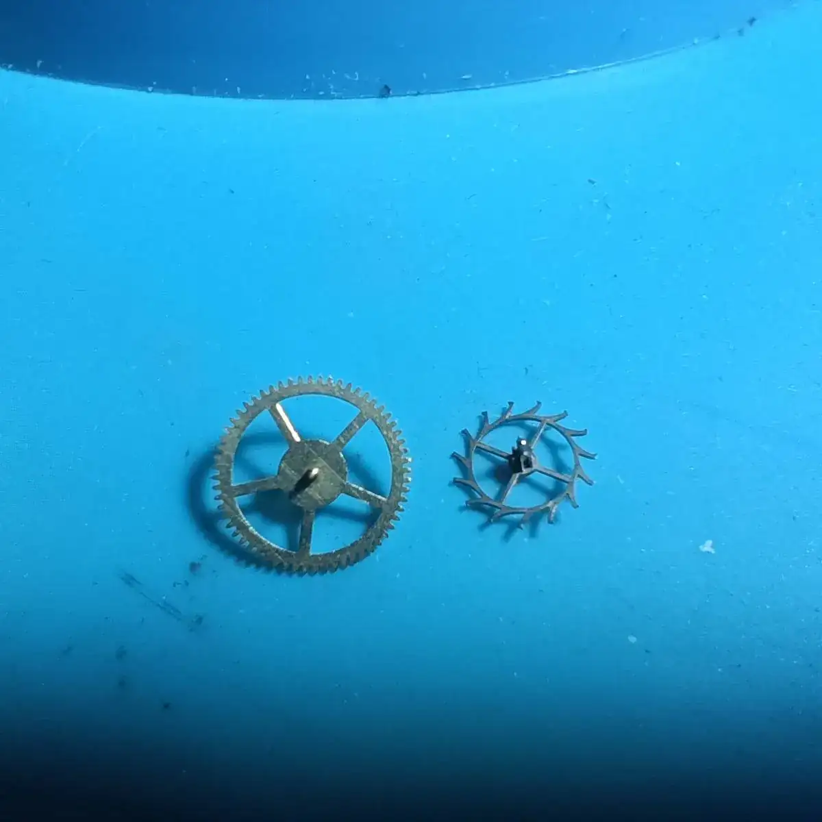

Nada, no ha habido suerte, acabo de montarlo y sigue con 19800 alternancias, lo tengo a 0.0 de bit error y +12 segundos con una amplitud de 230 grados recién montado, lavé la espiral y el ancora con B-Dip y una vez montado lo pasé por el desmagnetizador pero nada, corre que se las pela el volante que con lo grande que es da cosa verlo.
Llevo dándole vueltas a esto de las alternancias y me pregunto que es lo que determina que un calibre tenga las alternancias que tiene ¿la rueda de escape? en ese caso la espiral no tiene que ver, pero la rueda de escape tiene los dientes correctos, en fin, una cosa rara rara, al menos para mí.
La espiral parece correcta, a juzgar por la distancia entre el codo y el registro.

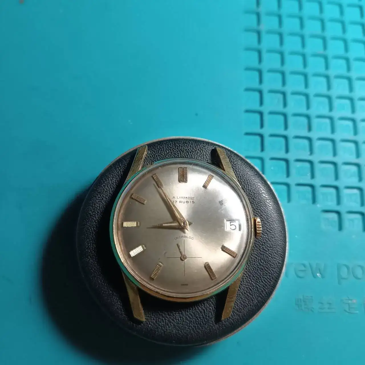

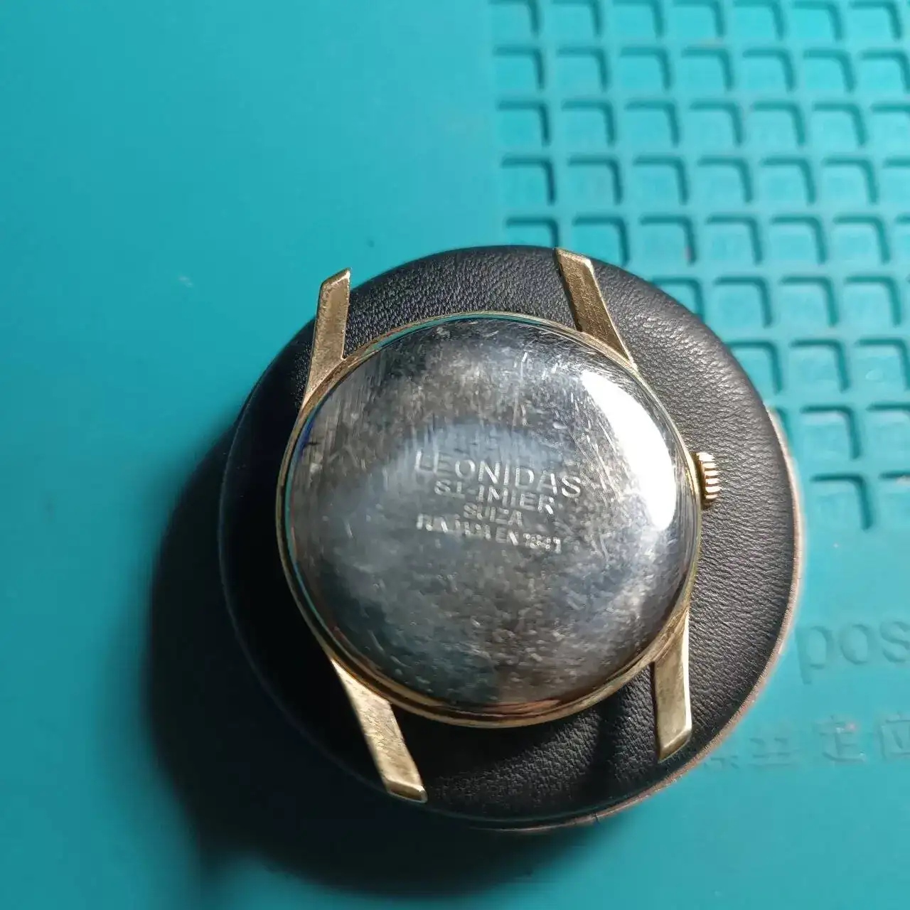

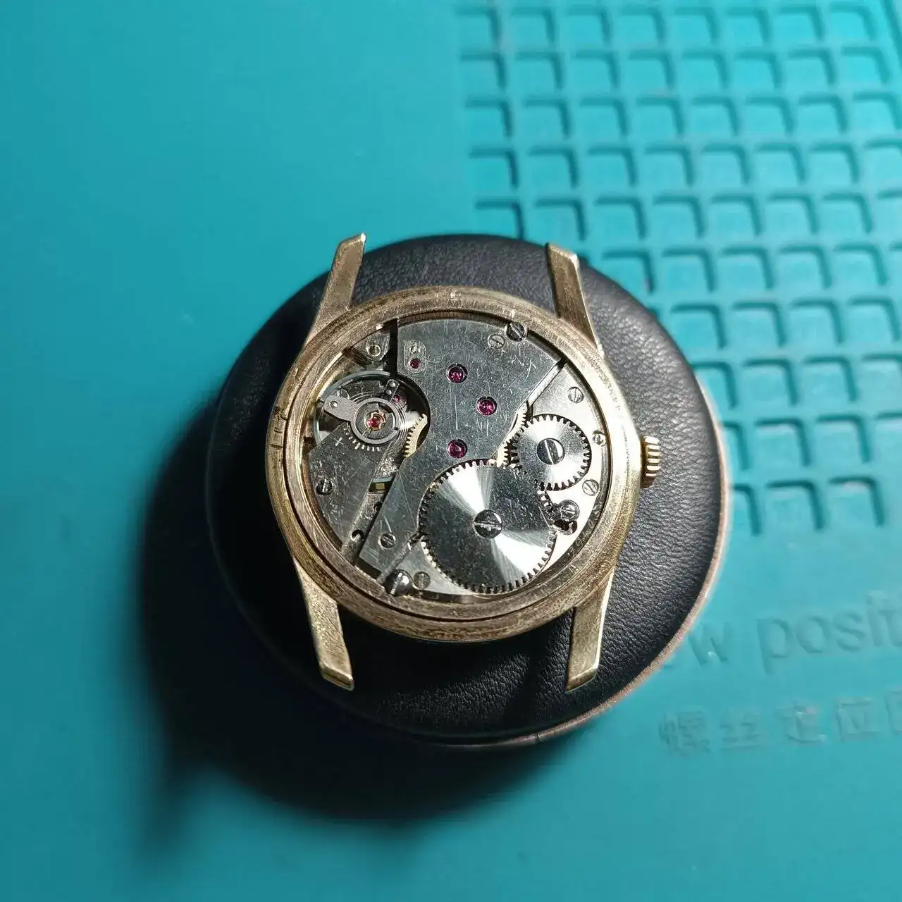

Bueno pues tal y como sospechábamos el problema estaba en la espiral, esta mañana llegó, es la que lleva tornillos para equilibrar, y despues de una limpieza y colocarla en el puente no sin antes tener que hacer algún pequeño ajuste porque tocaba la espiral en el volante ligeramente, se ha puesto a latir a 18.000 alternancias como tenia que ser. Ahora después de unas horas funcionando lo he montado y el resultado es el de las fotos. Hay que decir que la tapa tampoco parece original, como el volante, pero la verdad es que es un reloj que me gusta y no tenia ninguno así.
Ahora toca buscar una correa que le siente bien y otro para la colección.
Un saludo a todos y muchas gracias por vuestra ayuda, así da gusto....
