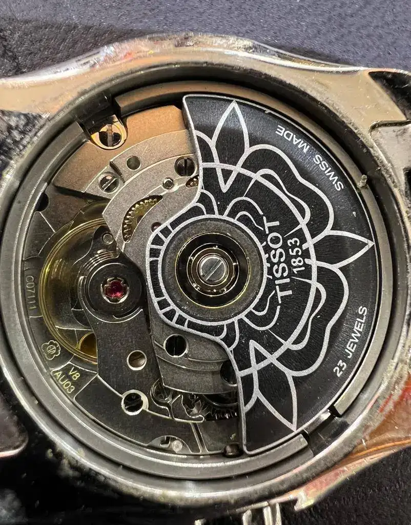

Buenas gente ¡¡¡ por favor necesito una ayudita alguien sabe de algún Mov equivalente para este modelo??? os paso foto

No lo he probado, pero te diría que el ETA 2824-2, son la misma base, no se si las patas coinciden

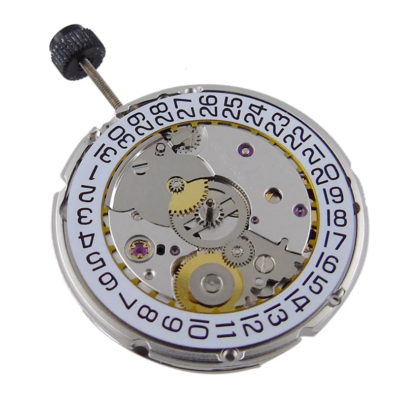

Eso es un Powermatic 80 y en ese mismo hueco te caben tal cual un ETA 2824, Sellita SW200, Soprod M100, Soprod Newton, STP 1-11 o sus clones chinos, muchos de los cuales entre ellos el PT5000 de HK Precision van de lujo y cuestan 60 pavos.
Con cualquiera de estos que te pongo pasarás de 21.600 a 28.800 vph y perderás casi 40 horas de reserva de marcha.
Eyyyyy Kaboom Atmorte muchas Gracias por contestar la idea es buscarle sustituto económico PT5000 os cuento a ver si lo consigo
