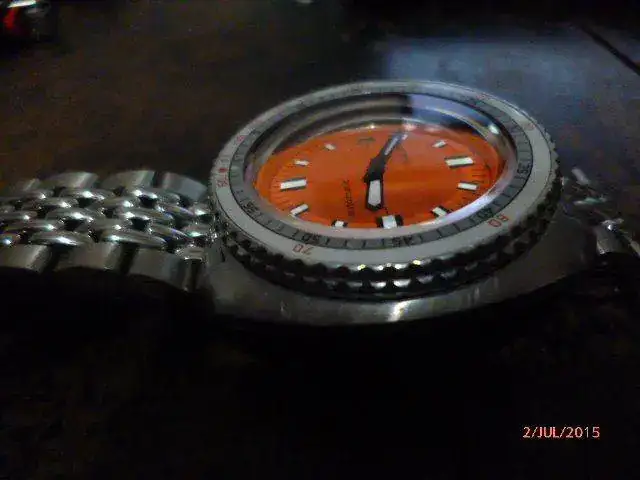

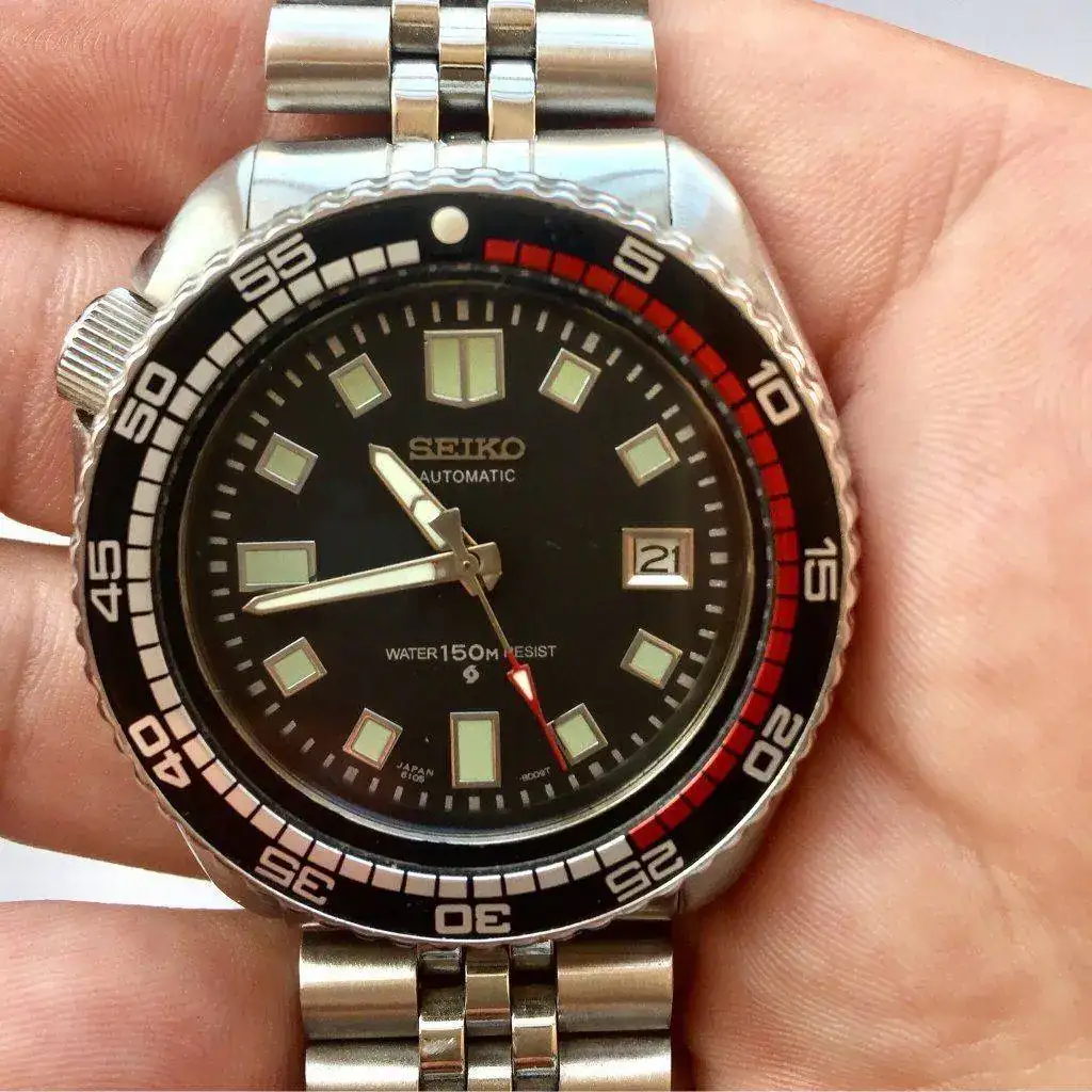

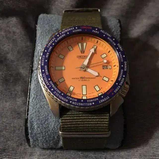

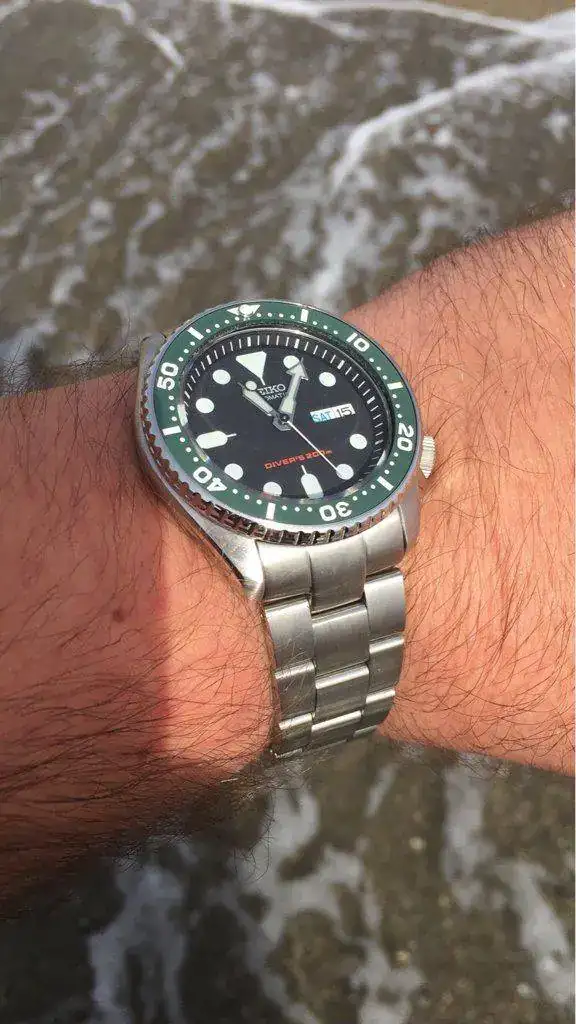

Solo el bisel, sobre este 009.

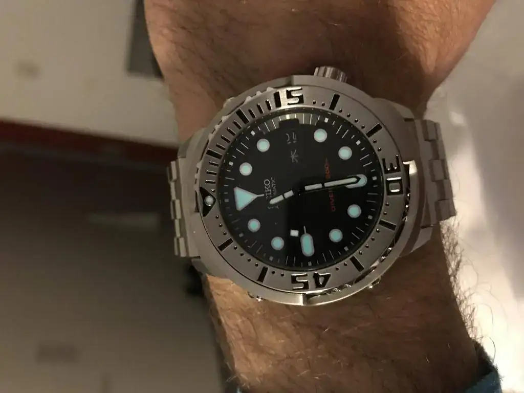

Este me ha parecido muy curioso.

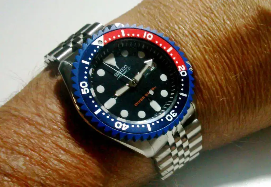

Solo bisel verde como el original pero cerámico, más armis Super Oyster de Strapcode.

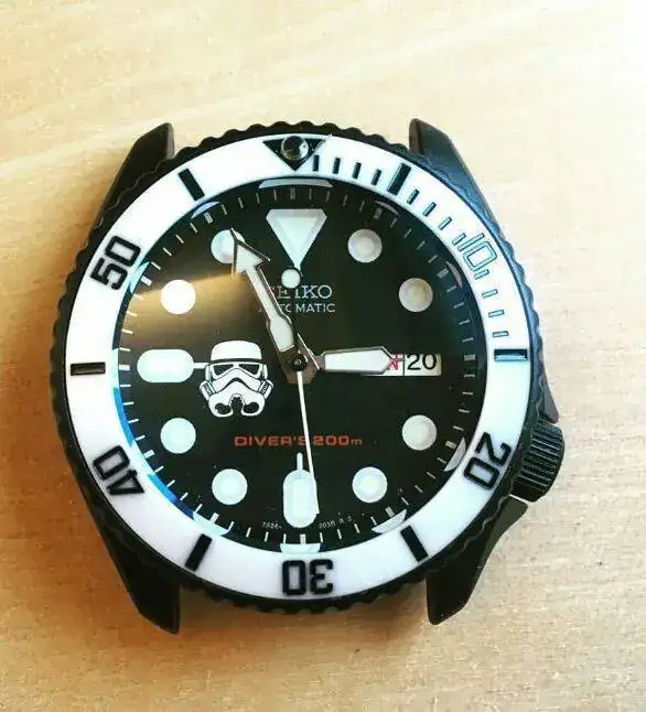

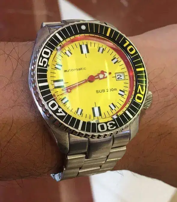

Algunos más. No me digáis que no molan!

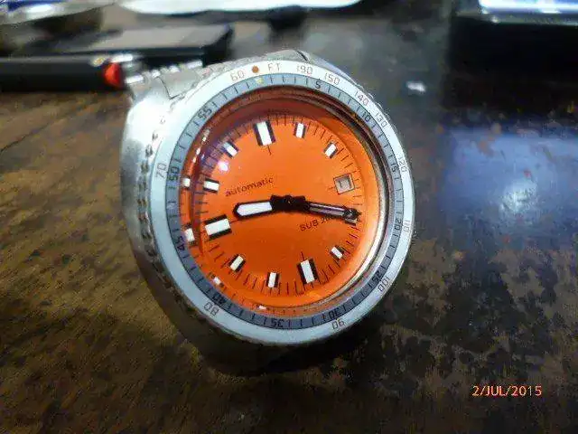

yo tuve este modelo "Soxa..."

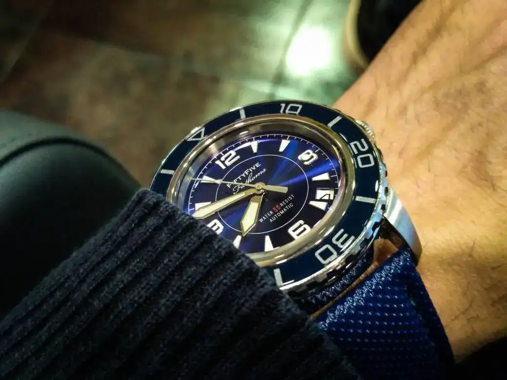

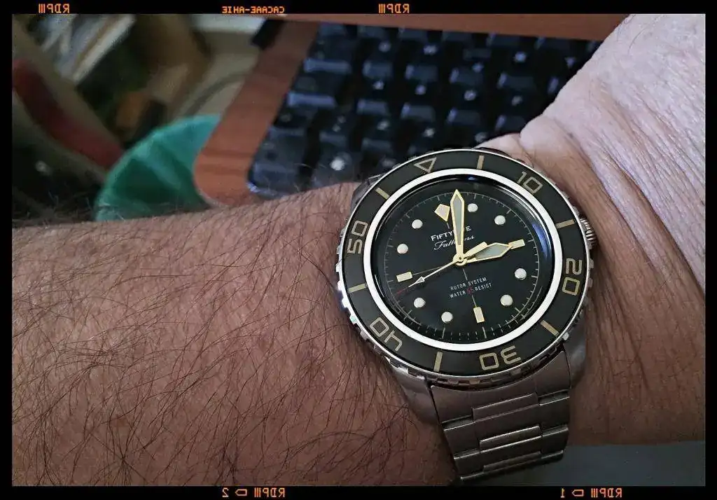

Lo compré este nuevo en UK a un chico que los modifica. Como anedocta tengo el modelo que ha servido de inspiración a esta mod, el Blancpain FF.
Me encanta ese dial azul.

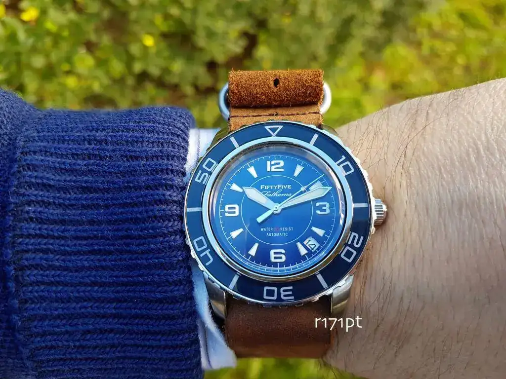

Coincido. El Seiko FFF es una preciosidad. Aquí el mío con cristal de zafiro AR.

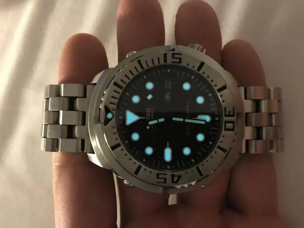

Este es el unico mod sobre Seiko que tengo ahora mismo.
Tiene como base un 7002, que compré a precio de paquete de Ducados, porque estaba muy malito; tenía el tubo de la corona machacado, sin corona ni cristal, la máquina "pa tirar"...
Tras unas sesiones de cirugía, se retiró el tubo (que no fue facil) y se montaron tubo y corona (no Seiko), cristal, dial y anillo (curiosamente el dial y anillo de minutos no estaban en muy mal estado, así que los tengo guardados), agujas e insert nuevos, todo after, pero de bastante buena calidad.
En cuanto a la máquina, le monté una 7009 procedente de un reloj que me había llegado en un cambio de cromos (y que me horrorizaba), tras revisarla y aprovechar para eliminar el disco semanario y las levas que hacen el cambio para "reconvertirla" en una 7002.
Tengo que buscar una corona con el mismo paso de rosca pero un poco mas larga para que quede a ras con las guardas, como la original, esta es un poco corta.

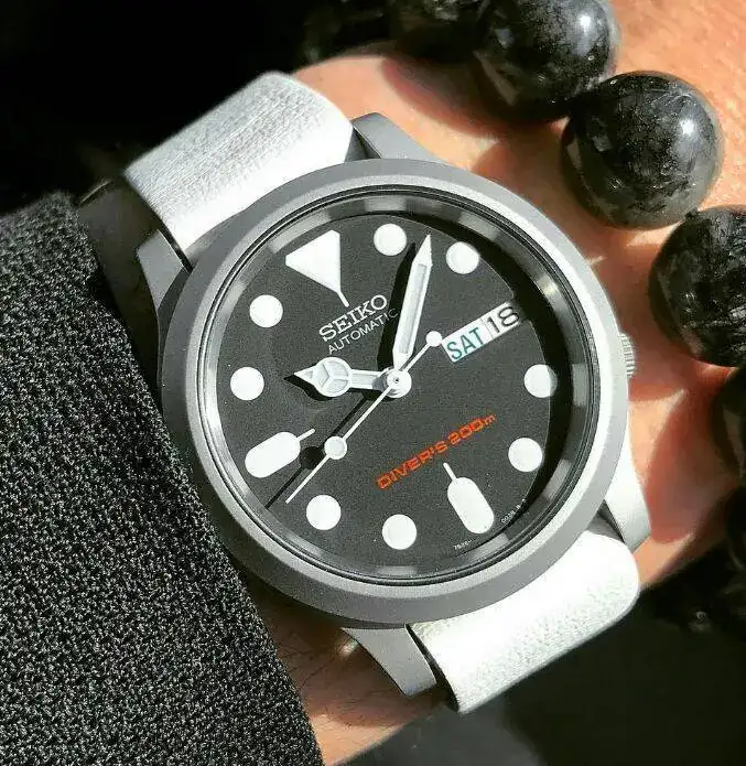

Este me encanta

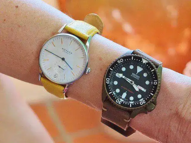

Este está tuneado con cerakota. Traía una correa tuneada de malla del mismo color que el reloj, pero me gusta como le queda esta. El Nomos es de mi mdd, no tiene nada que ver con el asunto pero como estaba ahí.

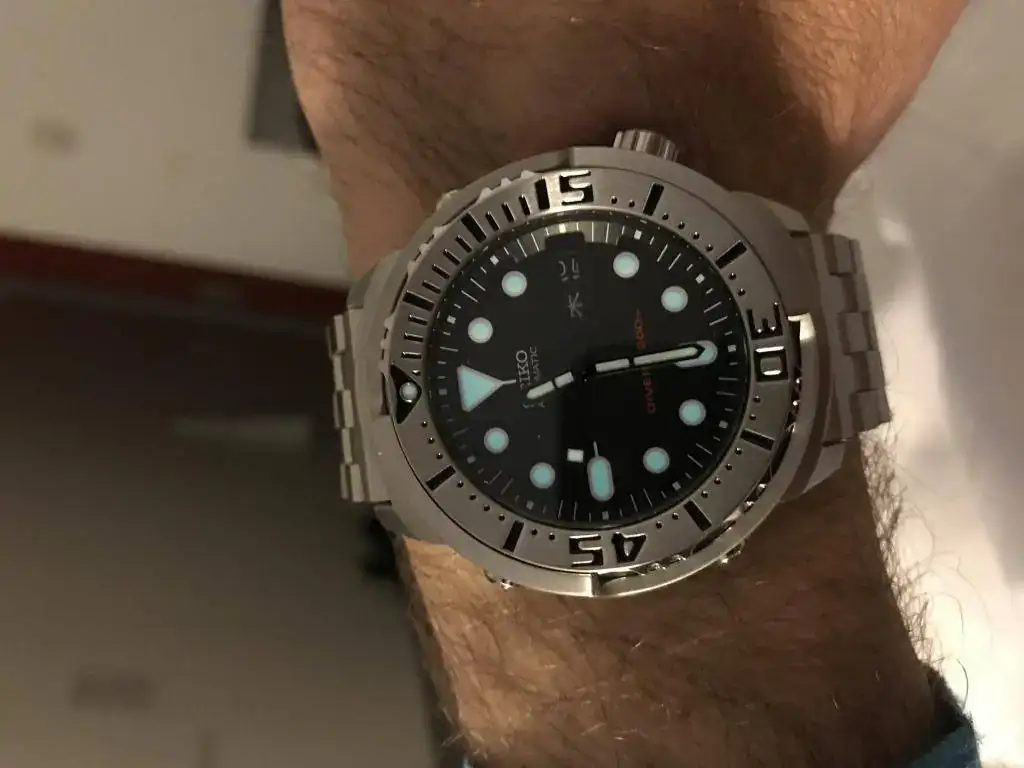

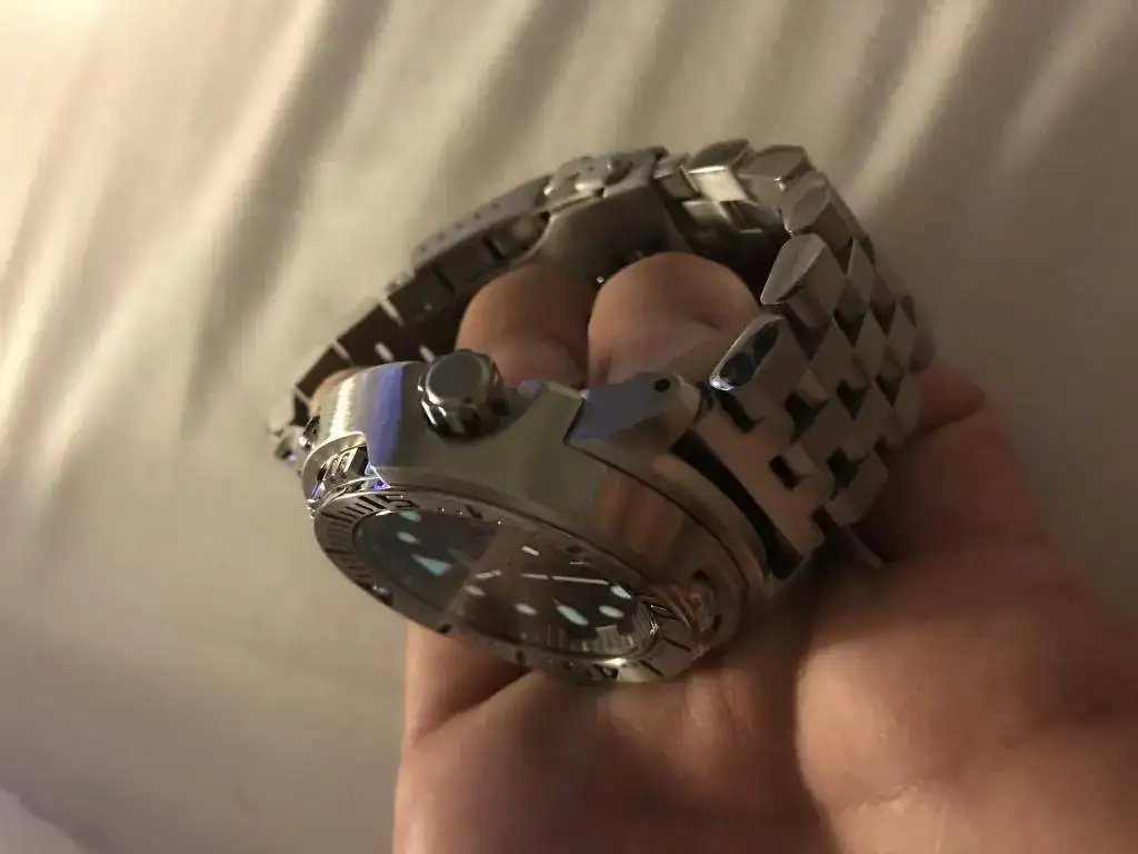

Hola,
Aqui os presento un 6309-7290 "Lefty", con la caja del reves para que la corona quede arriba a la izquierda (en la posicion de las 10 y no en su posicion habitual de las 4).
El dial es un 6105 y el insert del bisel un Rallye. Las agujas tambien son aftermarket pero no conozco el modelo. Armis original.
Era un SRP639K1.
Bisel original SRP637 de eBay.
Agujas horaria y minutero de DLW y segundero de Dagaz
Dial SKX007
Disco diario en japo negro 7S26
Disco datario negro 4R35
Armix Strapcode Superengineer II
Caja y corona cepilladas.
Pendiente de recibir Armix Strapcode Hexadoyster.
Todo lo monté yo mismo

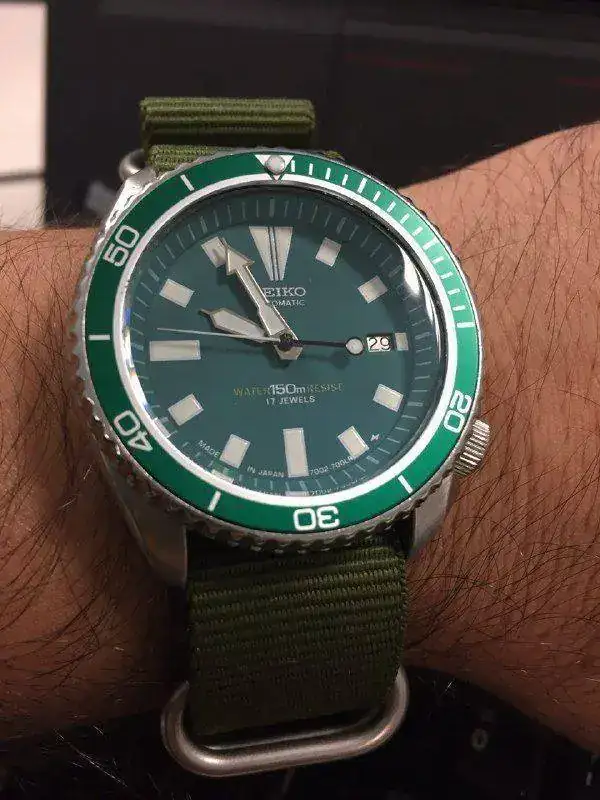

Tenia un 7002-7000 que compre con dial verde, y esta semana me ha llegado una correa zulu de 5 anillas (verde) y un insert "planet ocean" tambien verde (rolex green, segun el dr.seikostain).
