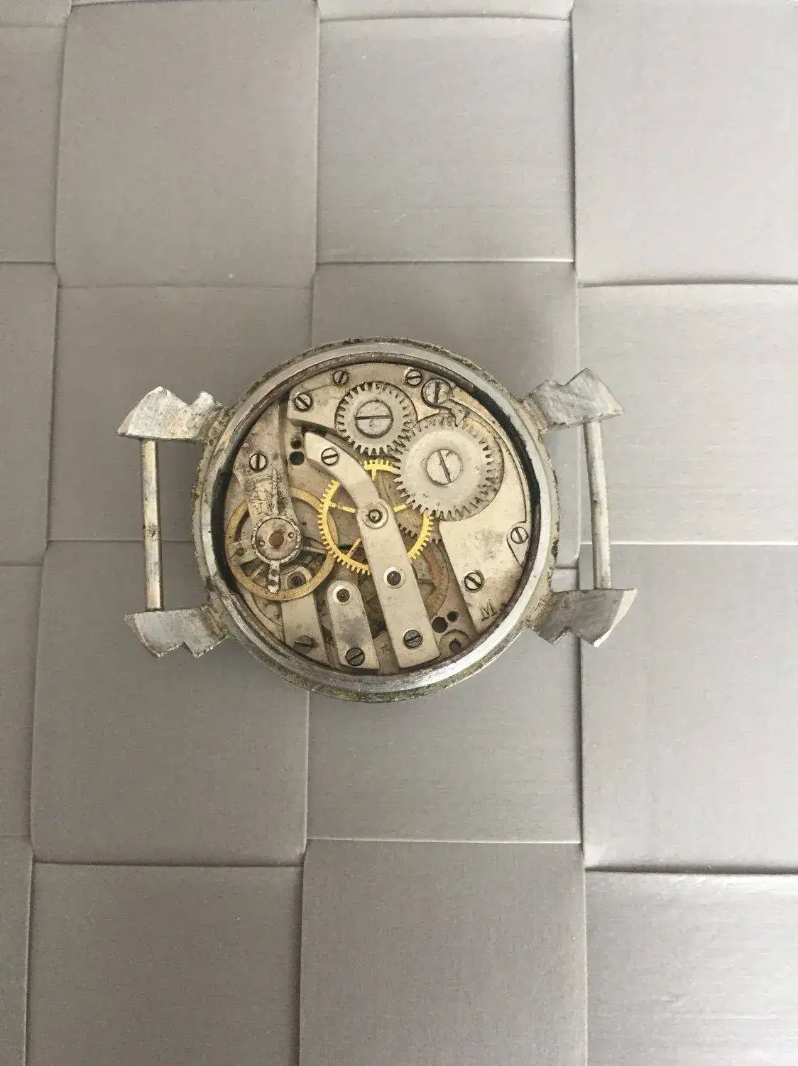

Ante todo agradecer a todos aquellos se interesen por este post... me llego este reloj familiar a mis manos lo cierto es q no se q marca es mi q tripas lleva.... agradeceria mucho su ayuda
Estos calibres son de relojes de bolsillo aprovechados posteriormente para relojes de pulsera.

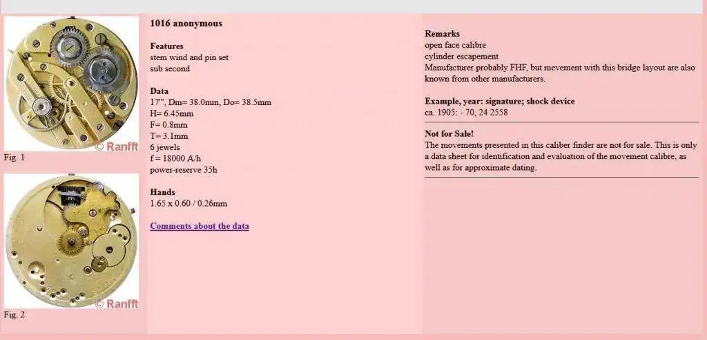

Yo he tenido varios y depende de la medida corresponden a uno u otro calibre parecidos a los denominados anonymous, aunque sinceramente son un misterio

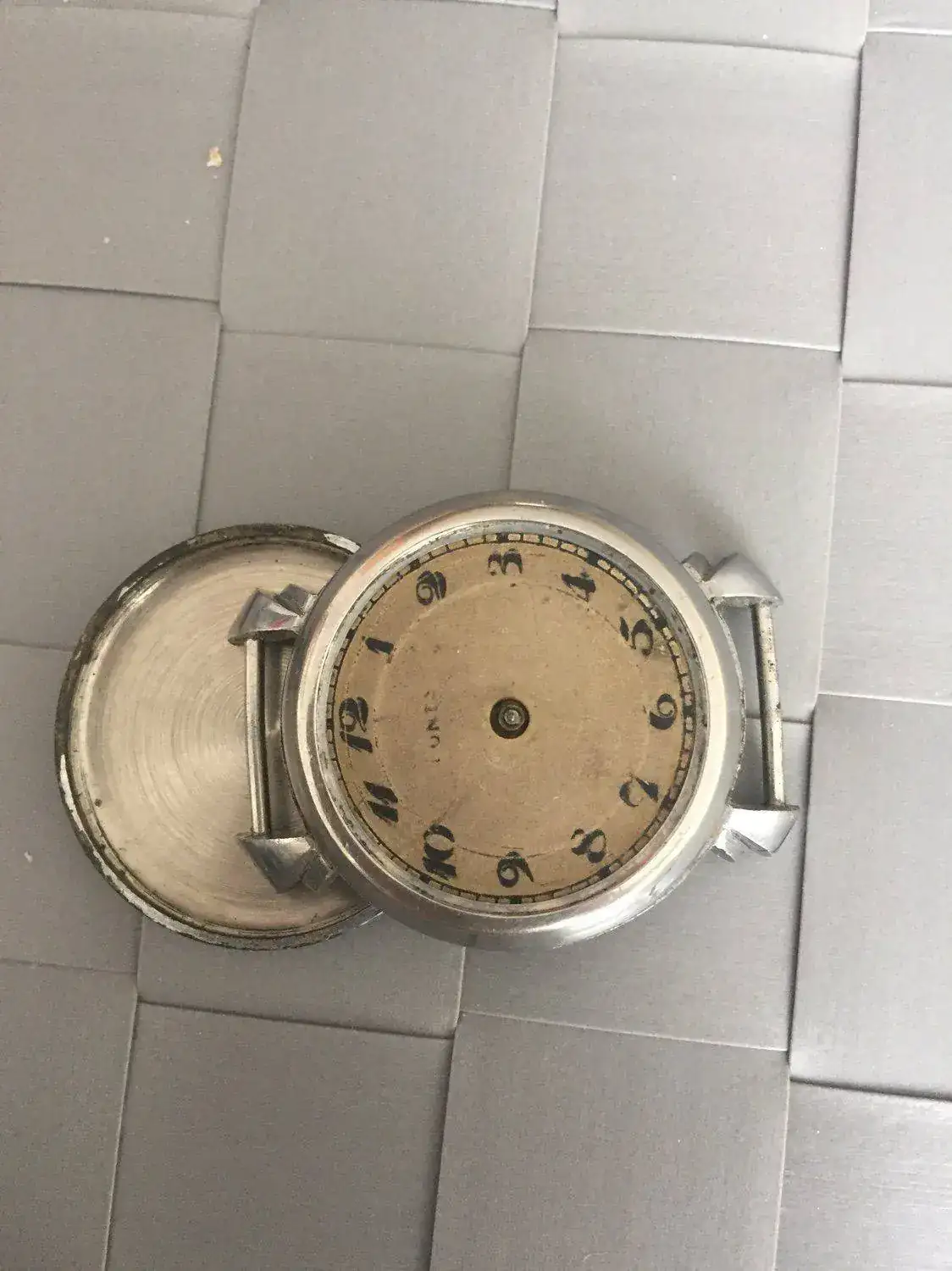

La esfera está realmente mal, lo que no quiere decir que se la pueda limpiar un poco y acoplarle unas agujas a juego. La caja se ve bastante bien, con pulirla un poco bastaría. Y la máquina tampoco se ve en ruina total. Le falta, que se vea, la corona y no sé si la tija. No se tampoco su fabricante pero viendo su escape por cilindro apostaría por un ebauche francés.
Funciona??, puedes probarlo dándole con un destornillador al tornillo del rochette. Si funcionara, yo no lo veo como desastre total.
Como te ha dicho el compañero Vicente tiene toda la pinta solo con ver las fotos de ser in calibre de bolsillo acoplado a una caja de pulsera.
Yo no lo veo tan ruinoso, ni si quiera la esfera que con ese tono envejecido me parece que esta preciosa. Hazle una puesta a punto del mecanismo y búscale unas agujas que le valgan y a correr!

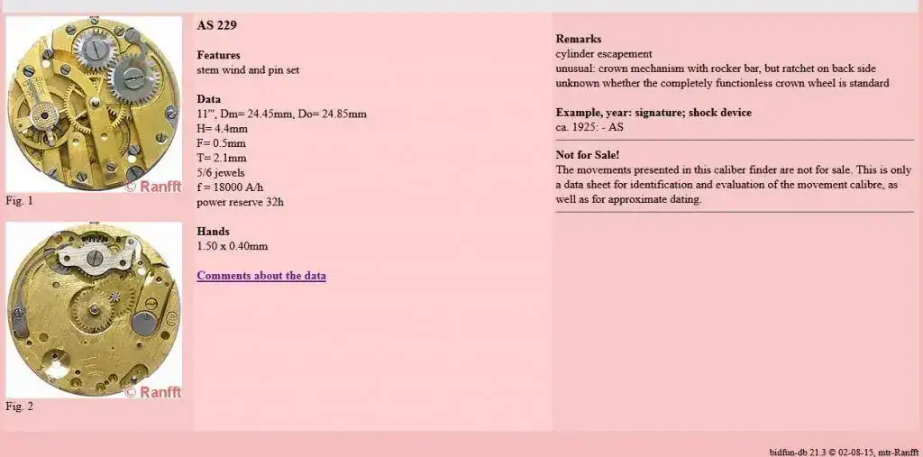

No tuve tiempo de mirar, pero creo que el mecanismo es un as 229 de 1925.

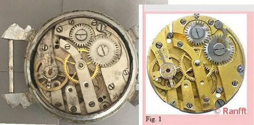

Qué os parece ???
aunque se parece y mucho, no es idéntico. La posición de los tornillos es diferente.
Pues yo creo que ES un AS 229
En La Classification Horlogère, 1936, sale exactamente el mismo movimiento.
El de Ranfft ya tiene un incipiente sistema antishock, puede ser una variante.
Por milésima vez, las imágenes de las fichas de Ranfft no son la Biblia.:flirt:
