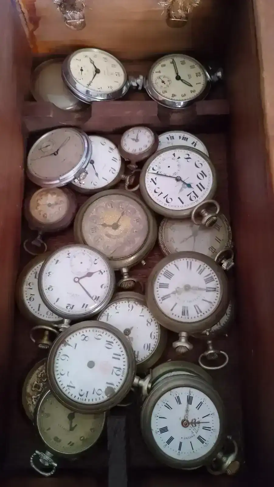

Como ya comenté en su momento, me regalaron un montón de relojes de bolsillo, todo viejunos y con necesidad de muchos mimos. Llevarlos todos a un relojero sería una ruina, de manera que o los pongo yo al día, o seguirán guardados.
¿Qué os parece que empiece por este? Mueve las manecillas y mantiene el movimiento, lo cual me serviría para, una vez montado, comprobar si sigue funcionando.
Si consideráis, por el motivo que sea, mejor empezar con otro, aún estamos a tiempo.

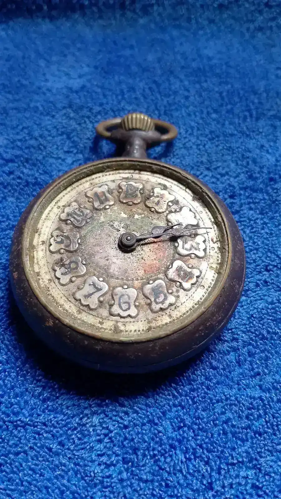

¿Por cual me aconsejarías empezar de los que se ven en las fotos? Mi idea era empezar con uno que ya esté muy deteriorado, y que no importe demasiado terminar de fastidiarlo.

Pa saber si están deteriorados o no, las fotos, detalladas, y de los calibres. Que por fuera no se puede saber.
Coge un papel y un lápiz y, para cada uno, ábrelo y apunta:
  • Si tiene segundero: Dos puntos menos (una complicación más).
  • Si las agujas se mueven en la segunda posición (cambio de hora): Un punto más
  • Si ves que, en la primera posición (dar cuerda), el mecanismo "hace algo" (hay ruedas que giran) : dos puntos más
  • Si dándole diez o veinte vueltas a la corona, el movimiento se pone en movimiento (valga la residencia), aunque sea poco, aunque sea mal: Cien puntos para Gryffindor.
  • Si han brotado patatas: cincuenta puntos menos.
Ahí tienes una clasificación provisional para saber el orden de reparación. Luego ya entraremos en ver cuáles están completos, cómo están los pivotes y los rubies, si hay ruedas desdentadas et. al.
Pero veo ahí auténticas preciosidades que están esperando una pinza caritativa.

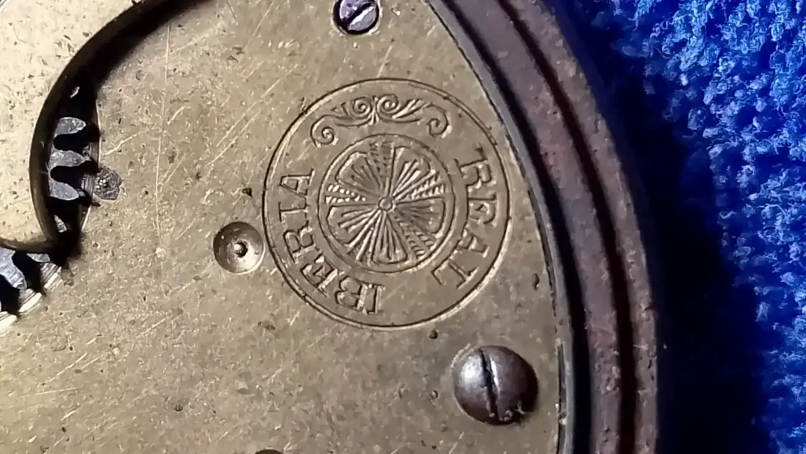

Real Iberia, ¿hay algo más sugerente?
Gracias por traer. El orden lo pones tú.

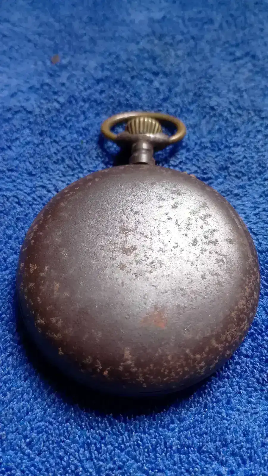

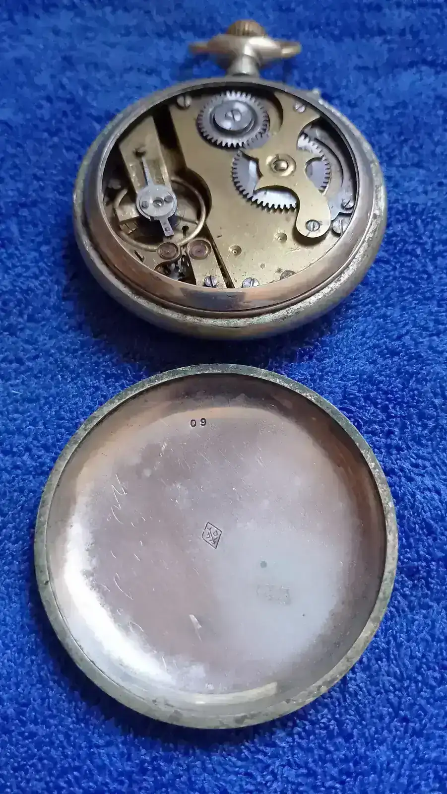

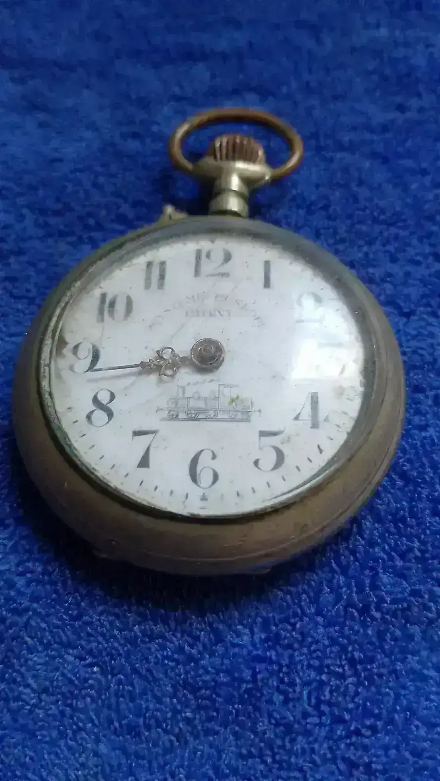

Siguiendo vuestros consejos, he seleccionado dos relojes.

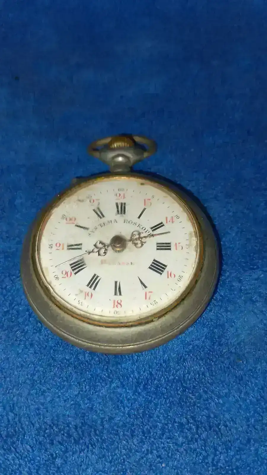

1º.- SYSTEMA ROSKOPF. 1ªCLASSE

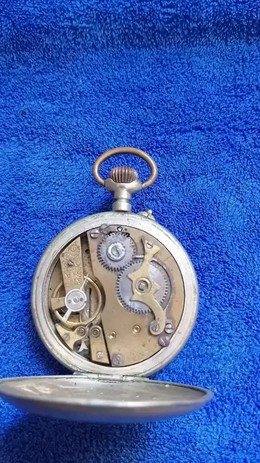

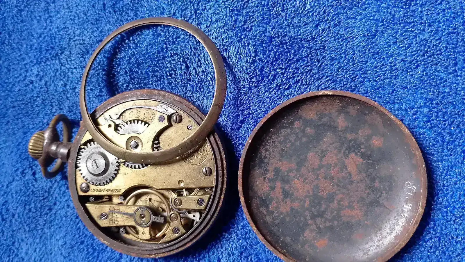

2º.- SYSTEME ROSKOPF. PATENT.
Este tiene el cristal suelto y le falta una manecilla, que seguramente podría coger de otro.
¿Cuál os parece más adecuado para empezar?
Con los dos te dolerá la cabeza como no quieran funcionar.
Intenta empezar con algo más sencillo
Reacciones: Furry y miquel99
¿Con cuál me aconsejáis que empiece?
Por alguno que no sea un movimiento de este tipo y que sea algo más moderno. El Cyma puede ser buen candidato.
Reacciones: Furry
Yo empezaría con un movimiento suizo, los roskopf a pesar de ser sencillos suelen ser muy puñeteros, pueden funcionar 2 dias y de pronto pararse sin saber el motivo y lo único que puedes conseguir es desesperarte.
Te lo dice uno que ha tocado unos pocos.
Busca un suizo sencillo y a trastear.
