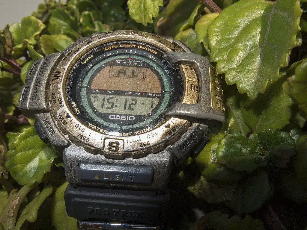

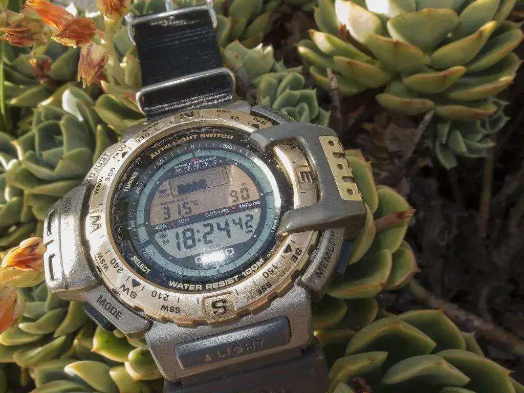

No es un reloj que me entusiasmara en principio por sus formas, pero se me puso un a tiro a buen precio (no es un estado tan bueno) y me animé. Hoy he tenido la toma de contacto (de hecho en las fotos no le he quitado ni la pelusilla), y os hago mi modesta presentación de un modelo del que se ha hablado muuuucho por los foros ya que es un veterano de 22 añitos. Una vez has manejado el PRT30, el funcionamiento de este modelo es bastante similar.
INTRODUCCIÓN
Se trata del modelo más completo de la serie PRT (10/20/30/40), siendo éste un triple sensor que incluye las funciones termo/baro - altímetro - brújula. También es el de formas "más complicadas", el menos vestidor lo que le convierte si quererlo -por formas y prestaciones- en el más radical de todos ellos, inconfundible e imposible de pasar inadvertido.
Así que una vez más me armé de valor y se une a sus compañeros PRT10 (lunas/mareas-termo) y PRT30 (termo/baro-alti). El modelo en cuestión equipaba una NATO de serie, aunque no la traía por lo que es uno de los deberes pendientes para devolverlo a su origen. La otra actuación que quiero hacer es sustituir la junta, ya que si bien ha soportado bien un chapuzón , prefiero asegurar ese punto.

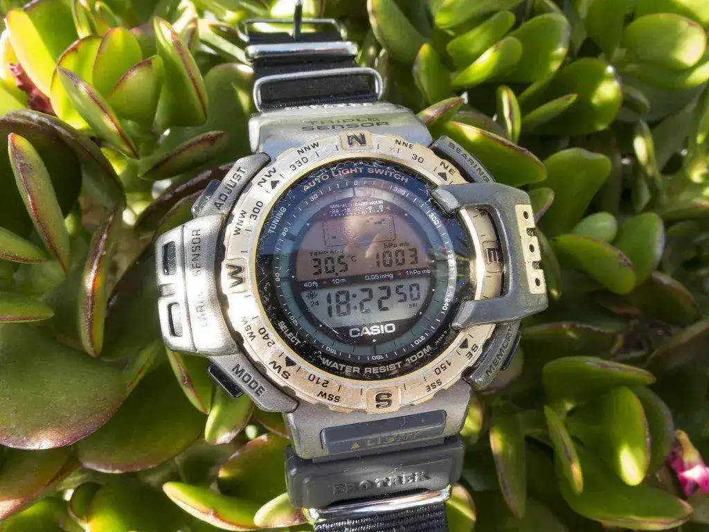

PANTALLA
Dividida en dos, muestra en su parte superior la fecha completa o información del barómetro y temperatura con su registro de tendencia según la visualización elegida. Esta parte es generosa en tamaño si la comparamos con la parte "horaria" que resulta "pequeña" aunque mayor que en el PRT30.
La pantalla está acabada en tres colores con la luz natural: marrón la parte superior, gris la inferior y verde la parte que rodea la esfera. El cristal presenta un ligero abombamiento.
La iluminación del panel es toda en verde, es buena (probablemente necesite un cambio de pila pronto) y cuenta además con la función de "auto-encendido" y un botón frontal dedicado lo que resulta muy cómodo. como en su hermano PRT30 es extremadamente "eficaz" ya que se enciende normalmente muy rápido a la respuesta de la muñeca con todo lo bueno que tiene (no suele fallar) y lo malo que puede resultar (para la pila), aunque es una función que se desactiva.
Rodeando la pantalla tiene un medidor de 60 segmentos que indica los segundos en el modo principal y cronómetro y los puntos cardinales en la función de brújula.
LA CAJA

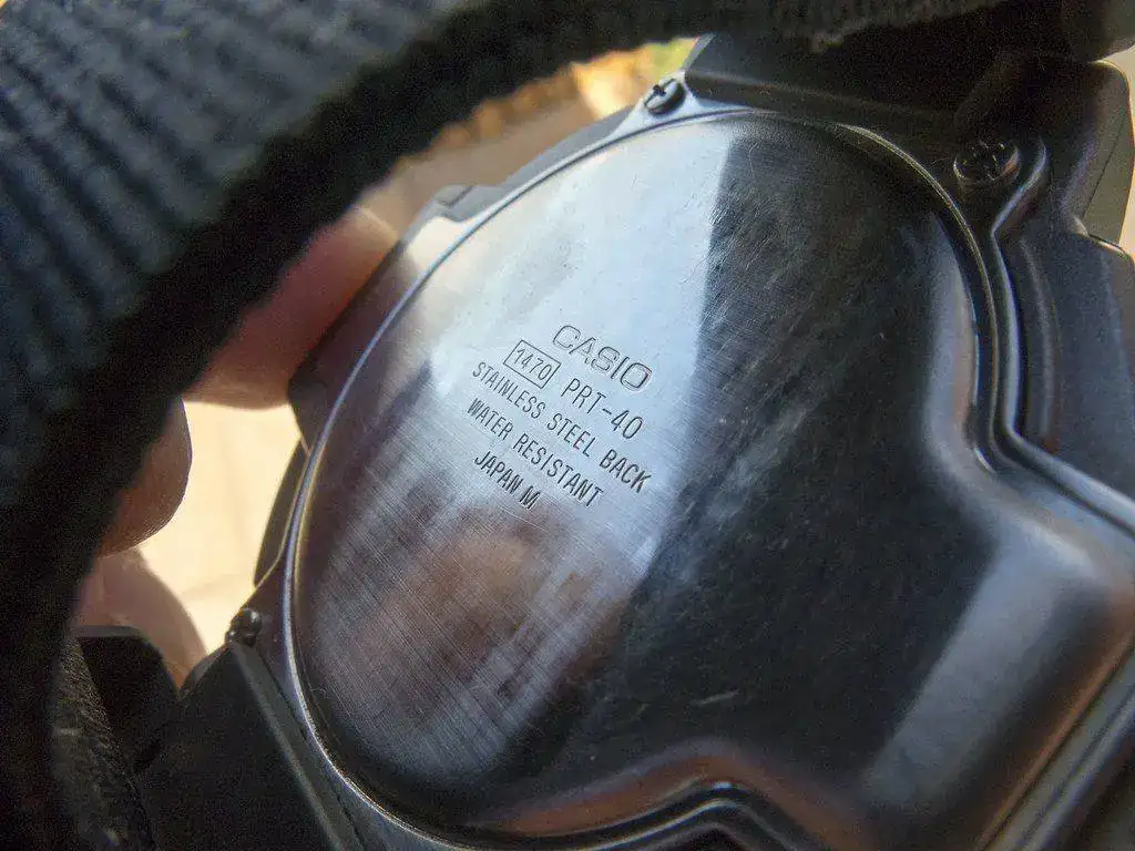

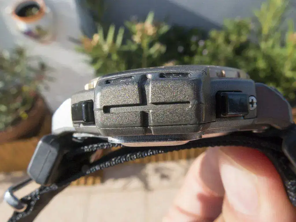

Acabado en plástico con tapa trasera de acero, bisel giratorio y sensores prominentes a las 3 y a las 9. Botonera de plástico con cinco pulsadores (uno frontal para la luz) de gran tamaño y muy sensibles al tacto (el mejor de la serie en este sentido). Tiene confirmación sonora de pulsación.

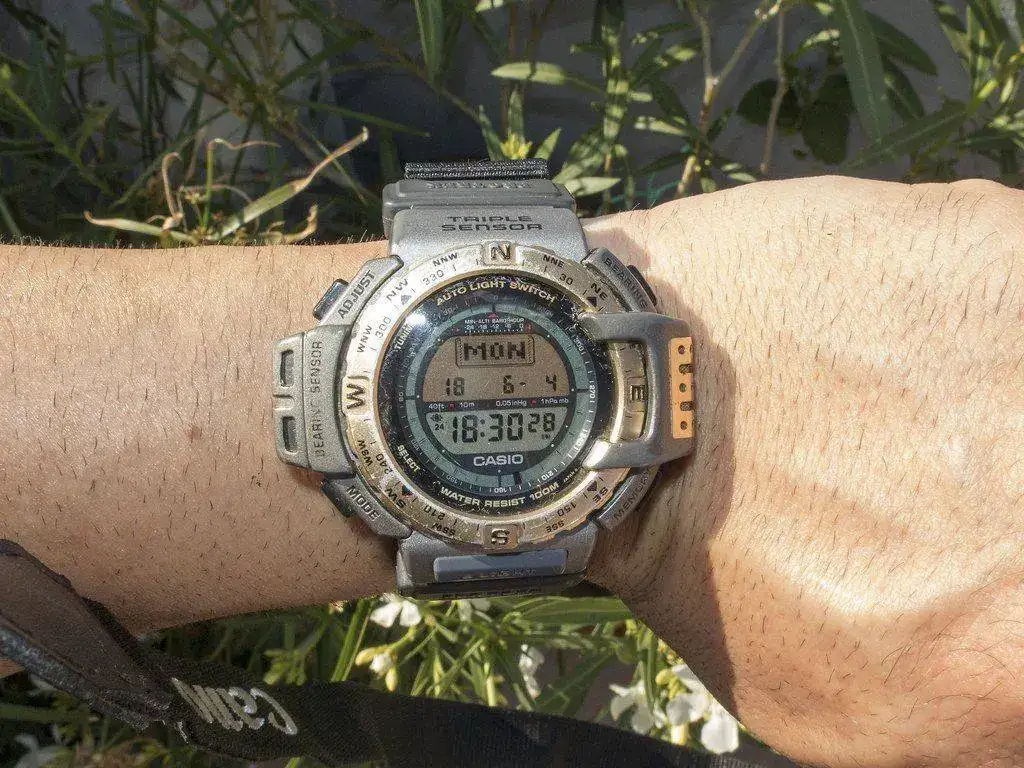

Es la primera función del reloj y no tiene una medición continua, si no puntual cuando se requiere. La precisión que he podido medir es absoluta. Dispone de un registro de 5 mediciones. En esta función los puntos cardinales se indican con los segmentos del segundero que rodea la esfera y podemos hacer uso del bisel giratorio que rodea la esfera.
TERMÓMETRO:
Debe usarse "fuera de la muñeca" para obtener una medición precisa, como en los modelos más recientes. Pero teniendo en cuenta eso, sigue teniendo una precisión absoluta: clava la temperatura (+/- 0.2 ºC ) con el termómetro con el que lo he controlado, necesita su tiempo pero ahí está.
BARÓMETRO:
No dispongo de uno para efectuar las comparaciones que corresponden, pero tirando de datos de estaciones meteorológicas, las mediciones son bastante aproximadas y por tanto parece que sigue funcionando bien. Es prácticamente "clavado" al PRT30
ALTÍMETRO:
Con el ajuste por defecto sigo teniendo problemas con este modelo también, como no me he podido acercar a la playa de momento lo he ajustado con su hermano PRT30, y a ver que pasa..
Se pueden programar alarmas de ascenso/descenso (es la misma) que indicaría que se ha alcanzado la cota elegida. La medición es hasta 4.000 metros y posee memoria de registros (50)

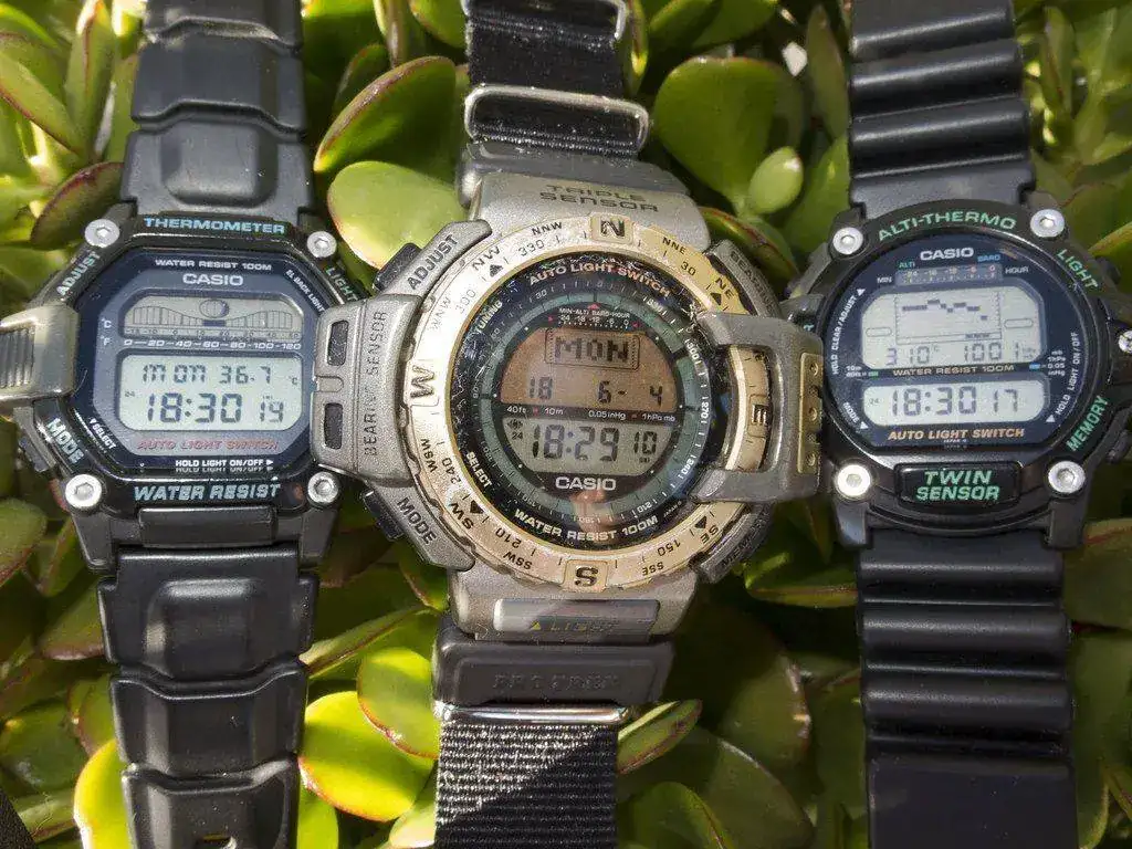

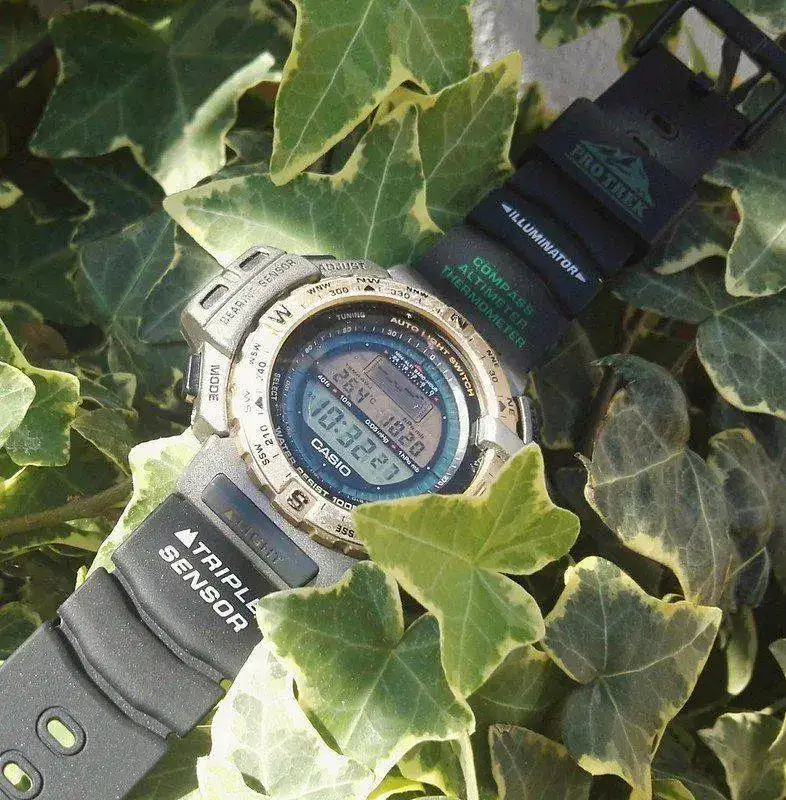

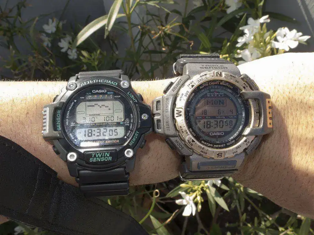

Comparación de tamaño con sus hermanos de la serie: PRT 10-40-30, respectivamente:

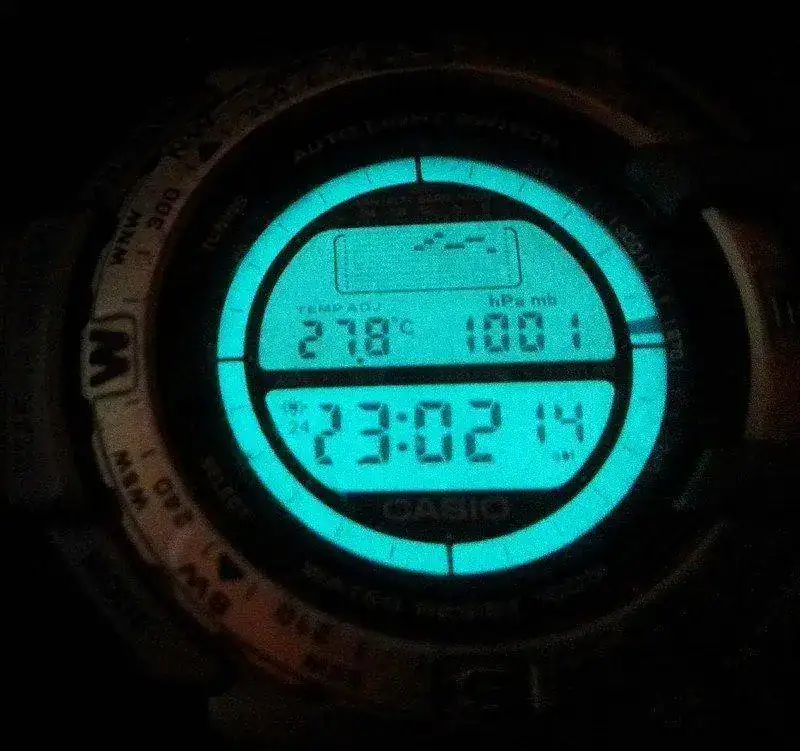

Añado foto con la iluminación nocturna del reloj:

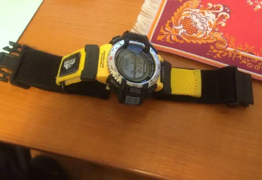

Lo que sí hizo Casio fue ofrecerlo en diferenctes veriones de color y correa, desde la textil introducida en el ALT-6200 hasta las de cordura propias de los modelos cohetáneos como el DW-6900BD y el DW-002BD
Algunas versiones:

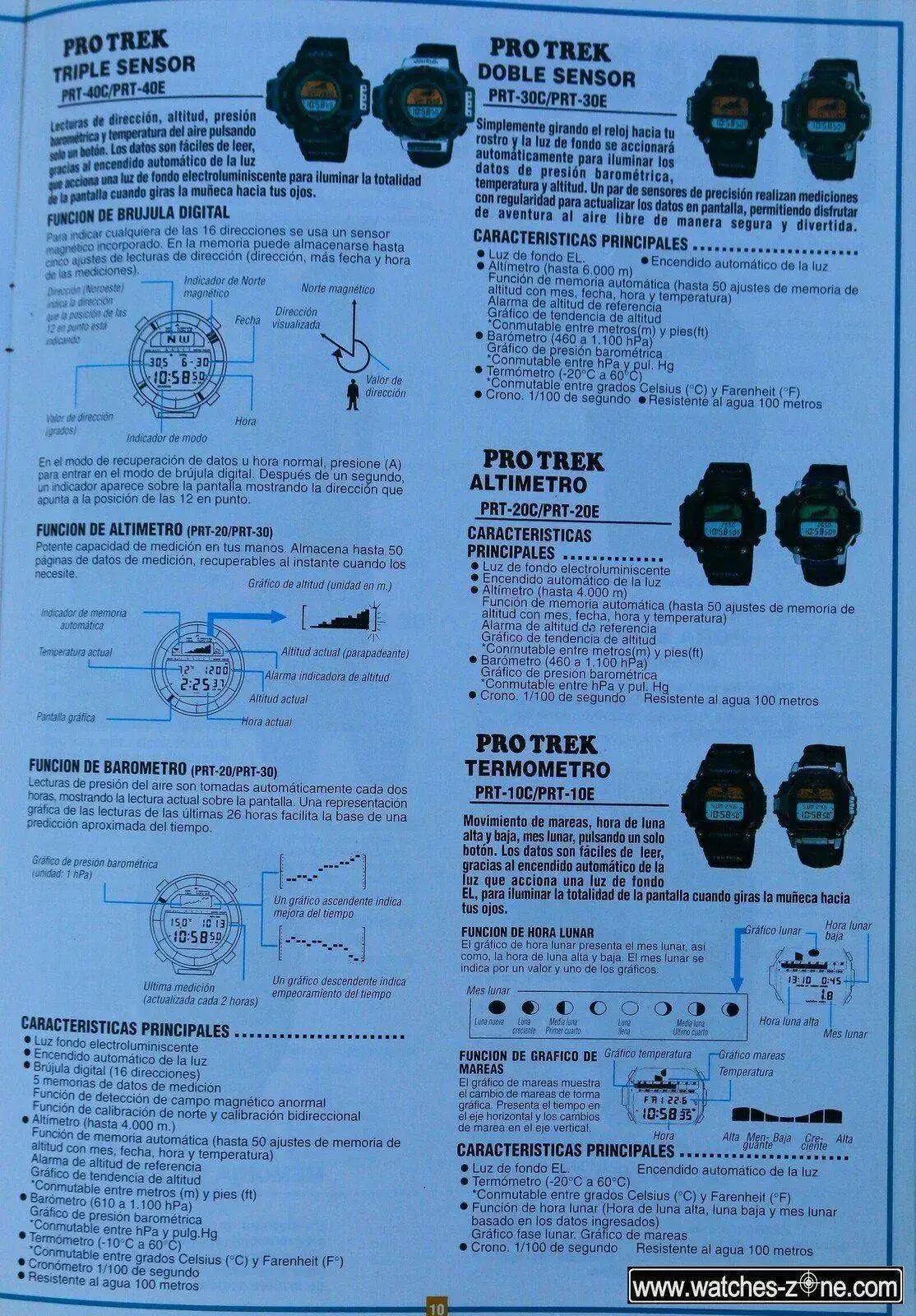

Te aporto la propaganda de otoño/invierno de 1995
Y la de primavera de 1996

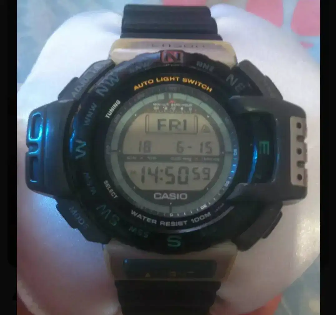

magnifico yo soy poseedor de un prt 30e lo mantengo con cariño y es el primer reloj que compre y que estuvo conmigo toda la juventud,le cambie la correa original por unas de los 90 de velcro y sigue asi.
que lo disfrutes

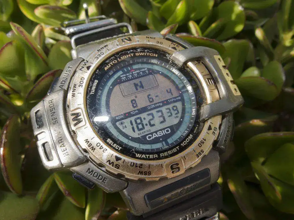

Aqui esta el mio.
Finalmente le cambié la junta (estaba bastante deteriorada) y la correa al final no es la de tela, ya que las originales que encontraba eran muy chillonas para el reloj, por lo que finalmente me decidí por la clásica de goma que me la vendieron como "original" pero tengo mis dudas por que la palabra "CASIO" no aparece por ningún lado, aunque si la típica serigrafía.
