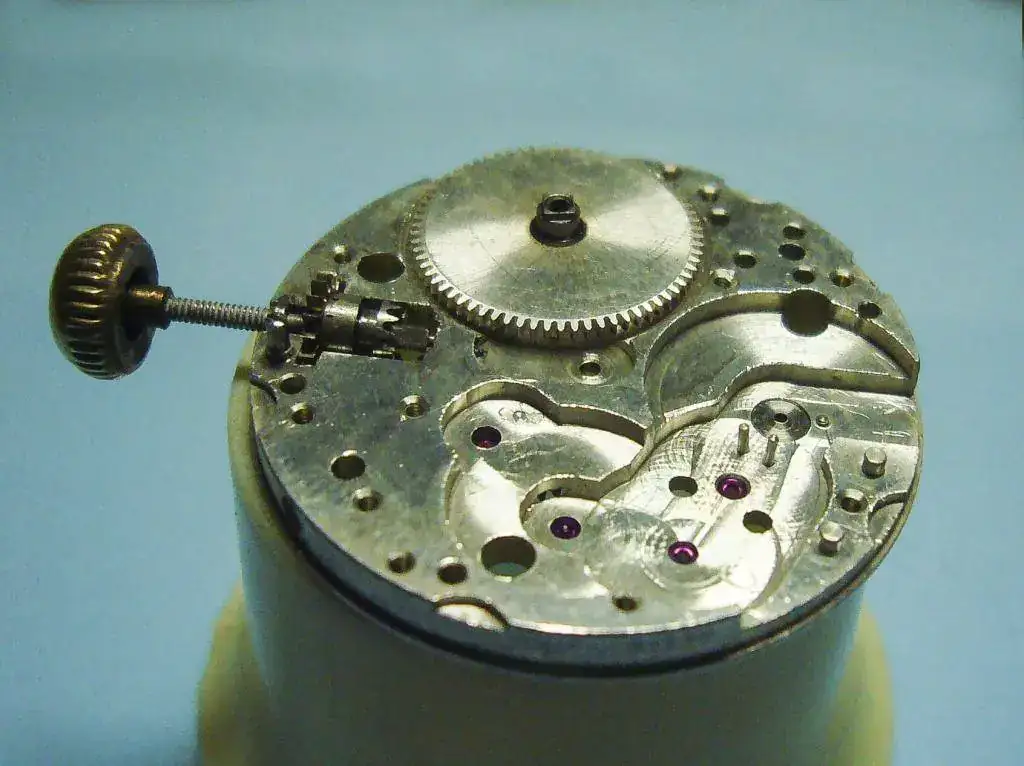

De entrada la platina, báscula, ruedas de carga y minutería son como los demás y se ven así:

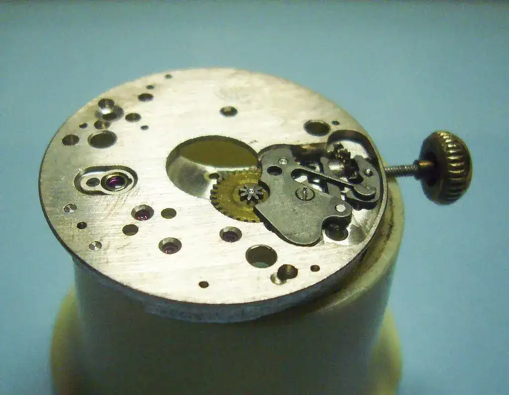

Si damos la vuelta también la platina y su barrilete no aportan nada nuevo

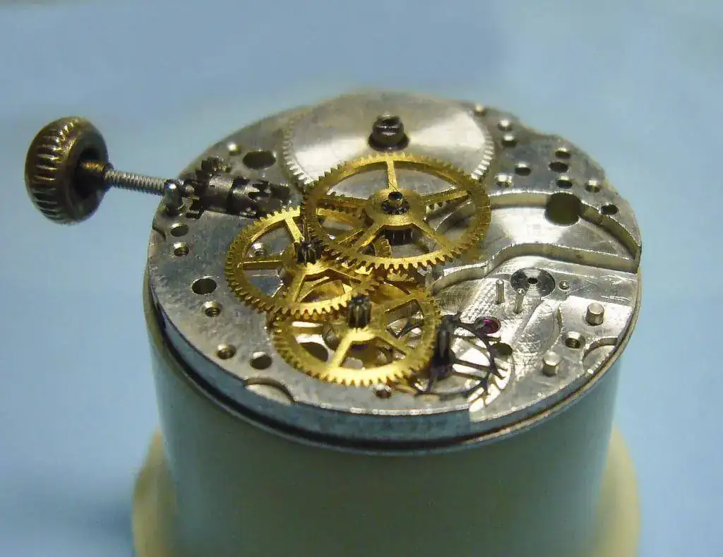

Montamos el tren de rodaje y aquí ya empiezan las diferencias

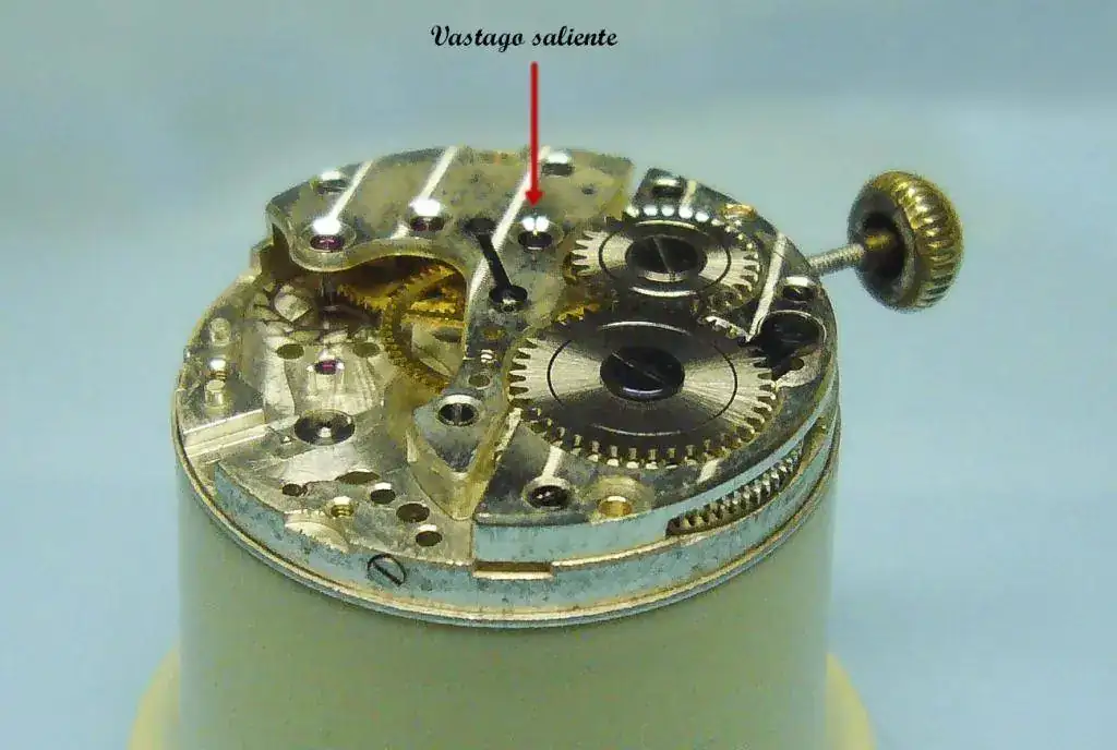

Si empezamos a contar por la rueda de escape, la tercera tiene un enorme vástago hacia arriba que diferencia este calibre de los "normales" a que he hecho referencia antes.
Por cierto y llegados a este punto, una curiosidad que hace tiempo que tengo y no sé a qué se debe:¿porqué todas las ruedas son "amarillas" siempre excepto la de escape?.
Si las cubrimos con su puente ese vástago se nos queda asomando, claro

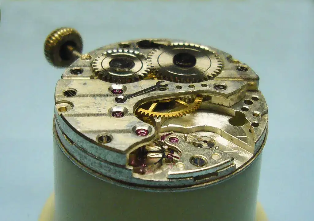

No se ve mucho al ser color acero pero ahí está. Con todos sus elementos, excepto el puente del volante, vemos de especial el vástago (que parece transparente) y una "llave fija", de mecánicos, je,je,je, que aparece ahí, encima de todo.
Este es el interfecto:
Como siempre que trasteamos con algo nuevo la atención se centra en ello y se olvidan otras cosas. Como por ejemplo hacer la última foto, que he tenido que quitar la tapa trasera ya puesta para poder hacerla y mostrar el "elemento discordante": una rueda casi plana, que simplemente va clavada en el famoso vástago y que sirve para mover el segundero siendo la "llave fija" un muelle que tira del piñón segundero hacia arriba para que esté siempre dentro de los dientes de esa rueda. Ese piñón se sujeta con el puentecito chico que está encima del todo. No sé si habré conseguido explicarme.

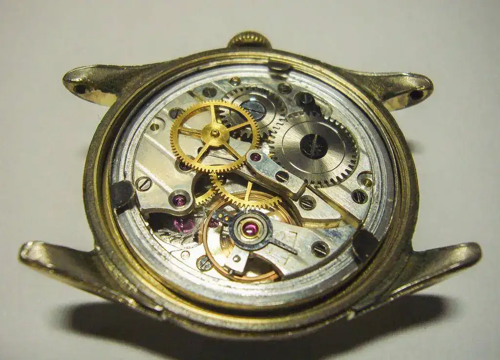

Y he aquí el porqué del nombrecito. No me digáis que no parece una tortuguita boca arriba el relojillo.
Alguien se alegrará de verlo así, ya funcionando.
Sólo falta mañana cambiar el plexi, afinar y a "juir".

Yo también me he preguntado siempre el por qué de la diferencia de color/material de las ruedas... Alguien seguro que nos ilustra.
Muy interesante y didáctico :ok::, se está poniendo de moda eso de trasnochar, pero no contéis conmigo para seguirla que a esas horas voy ya por el tercer sueño :D. Se me ocurre, y digo bien ocurre porque es pura especulación, que quizás tenga que ver con los esfuerzos a los que están sometidas cada una de ellas y la resistencia de los materiales, creo que la ruedas amarillas son de alguna aleación de latón (que los expertos me corrijan si no es así) y están sometidas a fricción que normalmente parecen aguantar sin problemas, la rueda de escape, que en algún sitio he leído que es o puede ser de bronce de aluminio - Edito - y según Horlogerie Suisse es de acero, además tiene que aguantar el toquecito de los rubíes del ancora que supongo necesita un material más duro o acabarían dañando la rueda de escape.

Esperomes que haguin nos explique porque la rueda de escape es de acero . menos en Piaget que en algunos casos - es de oro junto al áncora??
Lo siguiente que es muy raro para mi es ¿porque la rueda de minutería es de bronce? y al encontarse entre el piñon rombua y el cañón de minutos que son de acero y que permite que al enducerse el aceite se rompan los dientes de la minutería.
Esto es muy común encontrarlos en los calibres Tissoy 781 y Flia y en otros calibres. Lo que me extraña que no ocurra con la mayoría de los otros calibres??
El retén que lleva junto al piñón del segundero central debería ir arriba y no abajo. Ese retén del s/c - al estar arriba permite que cuando coloca la aguja del s/c este lo frene y no se baje el eje (piñón de segundero).??
Un saludo, Kuis desde Argentina
......El retén que lleva junto al piñón del segundero central debería ir arriba y no abajo. Ese retén del s/c - al estar arriba permite que cuando coloca la aguja del s/c este lo frene y no se baje el eje (piñón de segundero).??.....
¿No será al revés?. Si ponemos el fleje encima del piñón lo bajará y entonces sus palas se pueden salir de los dientes de la rueda que ha de moverlo.
En los Omega, p.e., es al revés pero porque la rueda está debajo y se necesita que el piñón esté siempre bajado. Aquí la rueda está arriba por lo que lo lógico es que el piñón haya que mantenerlo arriba. Pero, bueno, no me atrevo a discutir con usted que tiene muchíiiisima más experiencia que yo, infinitamente más.
A ver que le parece ..... y luego obraremos en consecuencia.
Buen día Casiná; escribí lo que escribí a las 5.13 hs. a.m, - puede ser que me traicion´en mi análisis. sí es así, disculpe!!!
Cuando llegue a mi taller miraré entre miss máquinas y a la noche le cuento porque me puedo equivocar ya que tiene puente?
No me cometó nada sobre la rueda de minutería y tampoco parece que no se dió sorprendió que existan áncoras y rda. de escape de oro???
Espero que me escriba sobre estas rarezas y me haga algún comentario!!!
Un saludo, Luis desde Argentina
Pues en cuanto a rueda de escapoe de oro, con el roce que hay entre paletas y dientes y lo blando que es el oro (salvo que haya alguna aleación que lo endurezca) creo que sufrirá mucho desgaste pero es posible que se ponga en relojes que no han de tener mucho uso.
La rueda de minutería con dientes rotos en los Tissot 78X ya lo he sufrido hace tiempo. Lo que no sé es porqué se endurece tanto esa rueda en su eje ¿es debido a su aleación en bronce? ¿todas esas ruedas, sean de la marca que sean, son de bronce?.
Como yo me limito a desmontar y montar las piezas de un reloj no entro en la composición química de sus componentes, sólo las distingo, en clases, por el color. Tampoco sé su dureza o resistencia al desgaste ni tampoco sé tantas y tantas cosas con respecto a estos pequeños artilugios que daban la hora. Ese puede ser el motivo de mis no comentarios. Pero me entretienen tanto .....
Gracias, Luis. Un saludo.
Buen día Casiná; siendo aquí las 6.28 a.m le escribo con otra reflexión: cuando no tiene puente - el piñón no lleva pivot y arriba es chato y el retén se apoya sobre el. Cuando lleva puente entonces lleva pivot y entra en el puente y lo mantiene frenado.!!!
