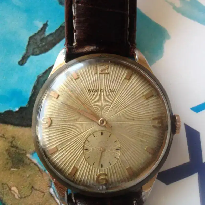

El otro día en un mercadillo me llamó la atención un reloj en un puesto, muy bonito, grande, lo miré, lo coji, le di cuerda me fui a tomar una caña, volvi al cabo de una hora, di otra vuelta...seguí marchado bien...pregunté...y era tan barato...que me lo llevé.
Muy bonito, ¿verdad? No he encontrado nada de nada de Soronda por ningún sitio...

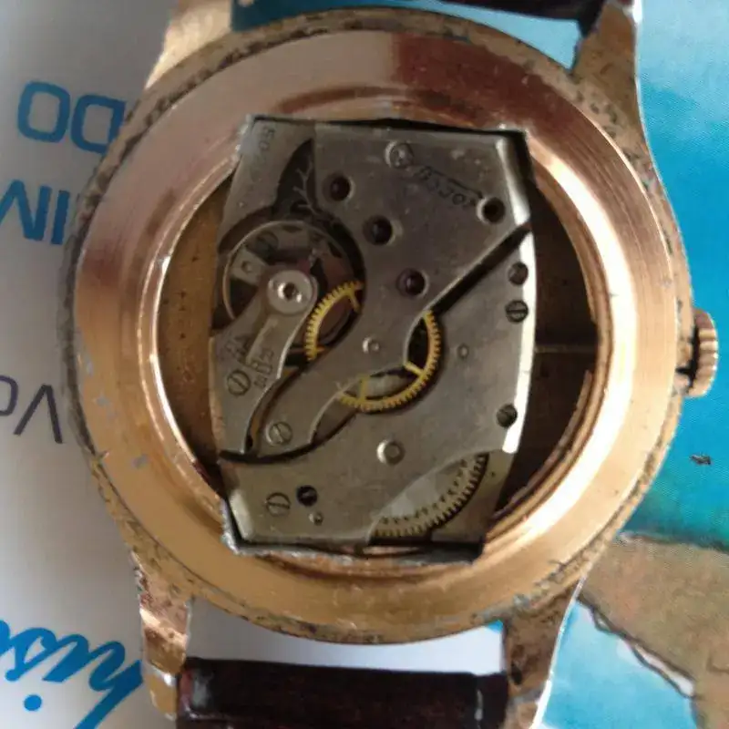

Lo usé varios días, la correa es una porquería, pero no atrasa nada de nada, tiene una exactitud asombrosa...Hasta que me dió por ahí y le abrí la tapa trasera...y...Mirad lo que tiene dentro!!!
Pone Tissot y unos numeros...507... y no leo que mas en la foto...
Bueno, el reloj es bonito, pero me sorprende que nadie se tome la molestia de taladrar la caja de esa manera para meter ese movimiento cuadrado en un reloj redondo!!! Al menos que lo vendieran mas caro por el esfuerzo y la inventiva....ja ja ja.
Bueno, quisiera si alguien sabe algo de Soronda, y de paso, este movimiento tissot que da la hora fantásticamente, si sabéis algo de él...quizás sea una maravilla y en el fondo he encontrado un chollo!!! no creo....ja ja.

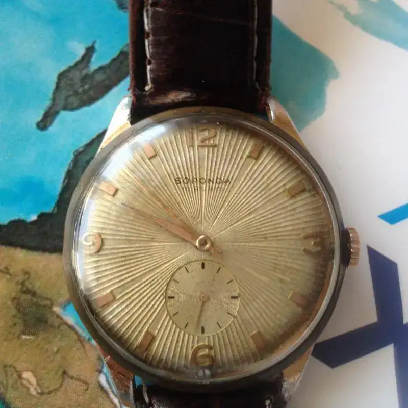

Ver el archivos adjunto 282266

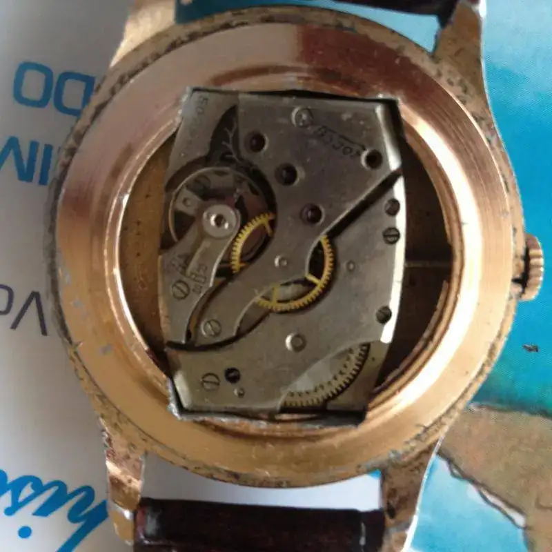

Ver el archivos adjunto 282267
El reloj es bien bonito, pero el calibre está encajado [emoji3][emoji3]. De la marca ni idea, aparece algún modelo en Google imágenes.

Pues no sé si has encontrado el "gran milagro" o la "gran cascada", pero chulo el invento es una jartá. Y si el corazón es un Tissot no te puede extrañar la exactitud.

Y qué calibre Tissot es?

Buenas a todos.
Se trata de un Tissot calibre 20,
un movimiento que se produjo entre 1932 y 1938, hecho por Henri Gerber.
Debe andar en 20 x 26 mm.
En cuanto al número de serie,
no puede ser de 1961, por las características de la máquina, creo que falta razonar un poco :)
El número de serie tiene 6 cifras, no 7.
Ese movimineto fue construido entre 1931 y 1933.
De modo que estamos antes un reloj
con una de las tantas marcas de fantasía de alrededor de los años '50s,
al que le implantaron un movimiento bastante anterior aunque de muy buena calidad,
y, como se ven los resultados, fue una mejora :)
Saludos y buen hallazgo.

Buenos días,
efectivamente, lo he mirado al llegar a casa, son seis cifras, 507204, así que como me dices y según la lista de jesuser68 es del 1931-33...así que sin quererlo es el movimiento más antiguo que tengo en mi caja!! Digo yo que sin saberlo, quizás quien lo montó e hizo esta cantera tampoco lo sabia, tengo un muy buen movimiento con al menos...82 años!! Así que no fue un "timo" ...no tengo ni idea de precios, pero supongo que he pagado menos de lo que debe costar este movimiento...así que es un tissot calibre 20 de 1931-33. Estupendo! Ahora queda saber algo de la marca Soronda.

Seguro que es mejor ese movimiento Tissot que el que traería ese reloj de origen, seguramente de baja calidad y con áncora de pivotes.

Impresionante la foto con el calibre tissot encajado
Si, la verdad hay que tener ganas de cortar así la caja para hacer el hueco justo....y encontrar un movimiento que quepa! Desde luego quien lo hizo debe ser como mínimo ingeniero! Je je je.

Si, una vez averiguado lo que realmente tiene dentro, desde luego es mas premio que timo!

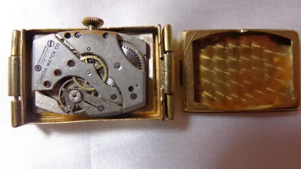

Ostrás!!
Buscando por la red, en su día omega debió montar este calibre tissot en algunos modelos, y tienen la inscripción en la máquina...Qué pena que no me tocara uno de estos, se venden por una pasta!!! Ya hubiese sido demasiada suerte...ja ja ja.
Adjunto foto de la red.
