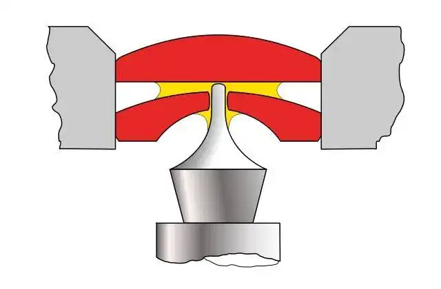

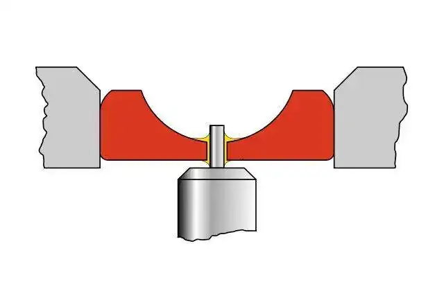

Hola a todos:
Virutas, tienen su utilidad, quizás es sutil y se necesita mucho aumento para verlo, pero los pivotes denuncian esta
diferencia. Cuando un eje tiene contrapiedras, lo único que roza son las puntas del mismo, y esto reduce el rozamiento en el reloj. El pivote, cuando va entre contrapiedras en vez de ser cílindrico es cónico (la punta tampoco es de aguja, es redondeada). Por eso los ejes de volante son los que (casi) siempre llevan contrapiedras, pues ésta es la parte más fina y conviene que su oscilación sea lo menos "perturbada" posible. Además esta forma del pivote ayuda con la retención del aceite, cosa muy importante. También la piedra con agujero dentro tampoco es cilíndrica sino con una ligera curvatura, esto hace que solo toquen los lados en un punto, también reduciendo el rozamiento.
En cambio, los pivotes cilíndricos, usados comúnmente en el rodaje de los relojes no tan finos al estar en posiciones verticales el pivot roza con todo "su hombro" en un área mayor,más rozamiento (aparte el agujero es un cilindro sin curvatura). Generalmente en el rodaje de más torque (Rueda de centro,etc) esto no supone mayor problema. En un reloj fino casi siempre es deseable que la de escape al menos tenga contrapiedra. Generalmente en estos casos la plaquita es media elegante.
Aunque he visto relojes en los que el pivote es común y la contrapiedra está más o menos de adorno. Y como he visto decir a Don Luis, también podría argumentarse que es un truco de los suizos para vender más repuestos y complicar la vida (pues las ruedas tienen distintas alturas según el pivot sea con contrapiedra o no).
Te dejo un par de imágenes de wikipedia donde se aprecia perfecto lo que te digo.
