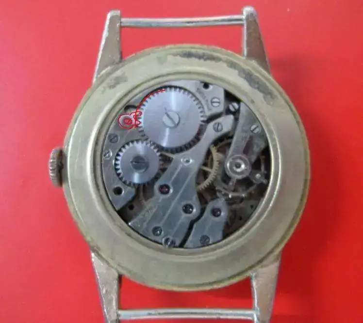

Pido en primer lugar disculpas por la pregunta que posiblemente sea de novato...
Compré este reloj con toda la cuerda a tope sin funcionar, y como había leido solté la carga cogiendo la corona y aflojando el trinquete y dejando que soltara la cuerda con cuidado.
Una vez hecho le volvía a dar cuerda pero no admite carga, el rochete gira pero parece que no carga el muelle real...
Sabéis que puede pasar???
Gracias de antemano
Posiblemente la cuerda se ha salido del eje de barrilete ó se ha partido de vieja al manipular.
Cram.-
Lo sabrás con certeza cuando abras el barrilete.
Buenas! Cómo estás? Cuando descargaste el barril, lo hiciste destornillando el tornillo del trinquete o sólo moviendolo con la brusela? Tal vez el resorte del trinquete salió volando... No sé se me ocurre.
Si la descarga no fue suave y pegó un latigazo puede que se haya abierto el coquillón, que es la primera vuelta del muelle , donde engancha al arbol del cubo. Como te han dicho, tendrás que abrir para ver.
