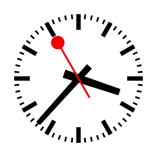

En la siguiente animación, puede observarse el movimiento de este reloj:

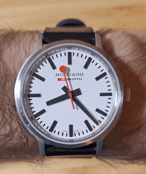

me compré uno en junio y veremos a ver si tengo habilidad para ponerlo en hora la semana que viene.

he podido cambiar la hora.me ha costado un buen rato pero al final lo he cuadrado con time is.
el único pero es que la aguja del minuto no me ha quedado bien centrada sobre la raya.
