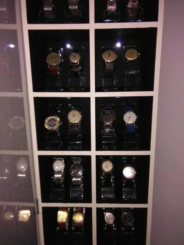

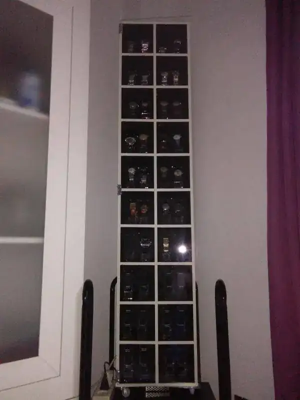

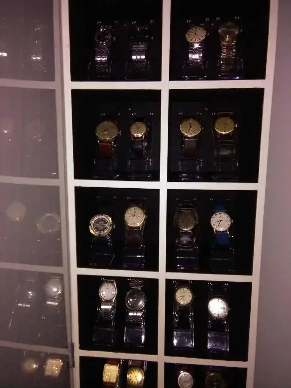

Buenas noches hace tiempo que queria presentaros un proyectito de recuperacion que hice este verano, se trata de recuperar una vieja estanteria para cd's del año del toto, que tenía siempre arrumbada por casa y llena de chismes inutil. Total que un buen día empecé a probar con varios relojes y a tomar medidas para verificar que la idea que yo tenía en mente era factible. Comprobe que entraban olgadamente dos relojes con sus respectivos pedestales, que ya los tenia vistos en aliexpress a muy buen precio y con sus medidas exactas.
Una vez comprobado que todo era factible me puse manos a la obra, la estantería estaba en muy buenas condiciones para los años que tiene, pero era de color cerezo y no pega con los muebles de la casa, asi que lija en mano le di tres pasadas al exterior, una capa de imprimacion y dos manos de pintura blanca para madera mate. El resultado siendo mejorable es muy bueno.
Para los huecos donde van a ir los relojes, pensé varias posibilidades y al final me decante por forrarlos de fieltro negro, facil de trabajar y resultado elegante.
La puerta es una hoja cortada a medida de la cara de la estanteria y sujeta con tres visagras y el cierre se completa con seis imanes que impide que se abra por accidente.
Para rizar el rizo, pensé, con luz quedaría mas molon, pues veinte leds blancos, uno por cubículo solucionaron el tema de la luz, la instalacion por detras con canaleta y la fuente de alimentacion, abajo entre las ruedas.
Os dejo unas fotos que tengo en el movil.
Si quereis mas detalles o fotos solo pedidlo.

Madre mía, cuantos relojes tienes???

Muchos? Si solo entran 40.....
Gracias a todos por vuestros comentarios, es mas sencillo de lo que puede parecer y aparte no es muy caro.
Con respecto a los imanes, no debería haber problema, tienen 2 mm de diametro, y solo estan en el borde de cierre entre la madera y el metacrilato.
Y los cds obiamente, estan guardados a buen recaudo en un lugar en el cual el espacio que ocupan no es necesario. Y si como bien apunta Golipo, hay ozzys, judas, maidens, metallicas, credences, loquillos, ....... ahora toda mi música es digital.

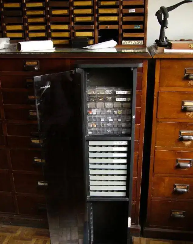

En lo que hice no hay tanta magia, realmente.
Las vitrinas/torres estaban hechas originalmente para VHS,
y conseguí 4 hace tiempo.
Hay unas cajas, que están en la parte de arriba, transparentes con divisiones,
que las hace una fábrica cerca de casa, y las comercializa en Libertad.
Esas no entraban, así que lo que hice fue medirlas,
y quitar las tablas internas de los dos lados,
quitando las divisiones plásticas, que estaban pegadas.
Del lado derecho pegué a la pared interna
una de las divisones de plástico.
Del lado izquierdo coloqué unos cortes de fibrofacil que encargué
-para que diera la medida-, y lo pinté de negro.
Lo clavé a la pared del cubículo y le pegué a las divisones.
En la parte de abajo se ven otras cajas grises, chinas,
que luego de mucho buscar, di con ellas en ebay
y compré algunas docenas.
Éstas tienen la medida casi justa de un VHS.
tienen tapa transparente corrediza y 18 divisiones de 30 x 30 mm.
Lo de atrás son muebles de petiribí macizo hechos hace más de 60 años,
con sus cajas, también hechas a pedido en aquella época.
Alvaro

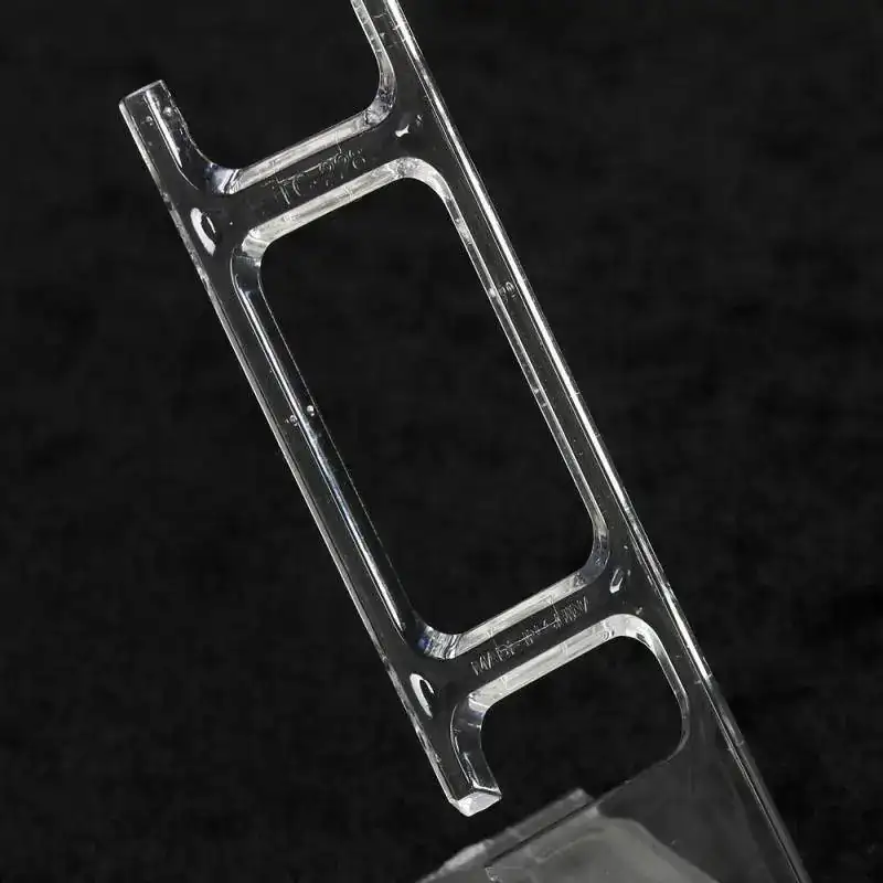

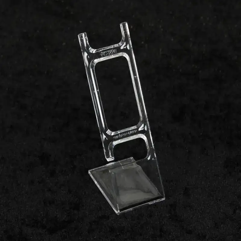

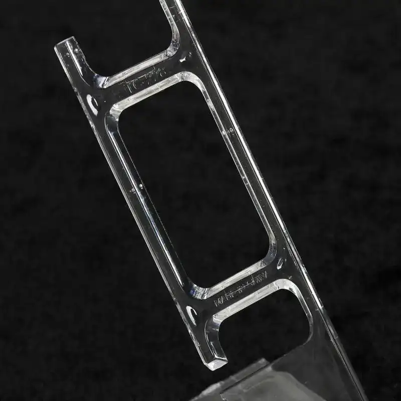

Puedes poner una foto en detalle del soporte de relojes de AliExpress que has empleado, por favor :)?
Gracias por el curro de mostrarlo, por supuesto!
Buen trabajo y bien resuelto. En algún momento tendré que buscar una solución parecida, me servirán de inspiración ambos proyectos.
Aquí tienes las fotos del vendedor.
