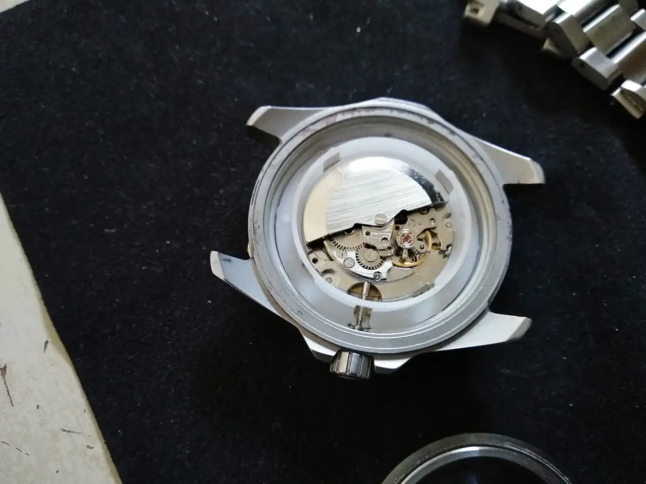

Hola, un amigo dle foro me ha dejado el suyo para hacerle unos retoques, aprovecho para poneros unas fotos de su interior. Porque por fuera, este reloj por 55 pavos puesto en casa me parece un pedazo de reloj.

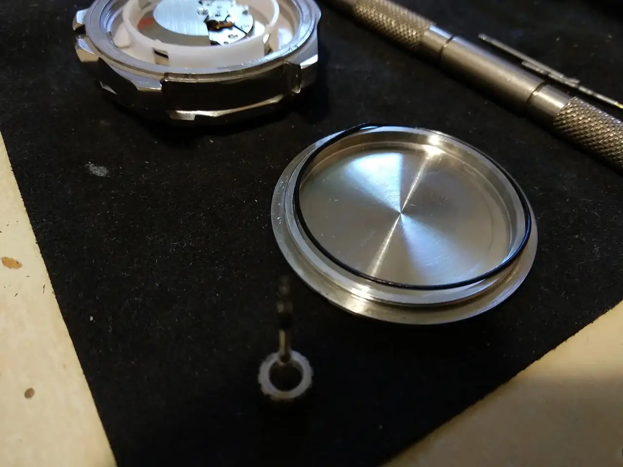

En esta unidadla tapa trasera no venia muy bien apretada, podéis ver suciedad en el alojamiento de la junta de la tapa trasera. Si alguien pensaba mojarlo, mejor revisarlo primero.

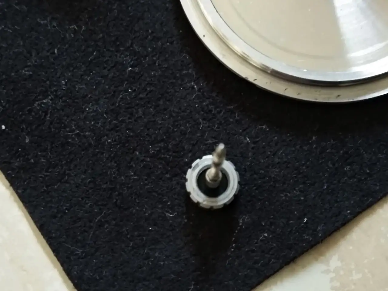

La junta de la trasera es finita, pero también hay que recordar que lo venden como un 30 metros. También lleva junta en la corona

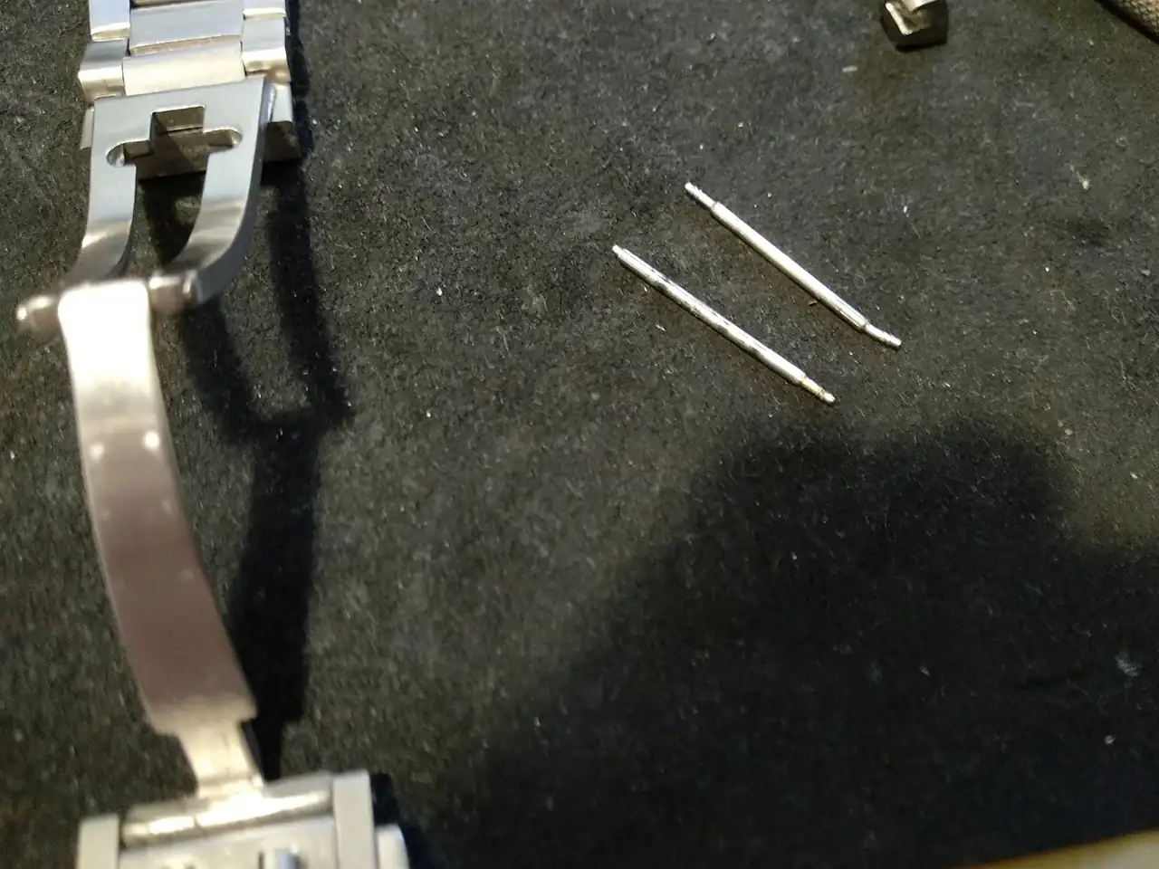

Lo peor del reloj, al menos en este es que los orificios para los pasadores en la caja no coinciden del todo con los de los end links, así que desmontar el armis y volverlo a montar es poco más o menos que muerte a pellizcos. Aquí podéis ver uno de los pasadores doblado para que encaje.
Solo me queda una duda ¿qué máquina monta?

Monta una Seagul ST6....
Lo desmonte porque se salía la tija....
Y fue un calvario volver a montarlo

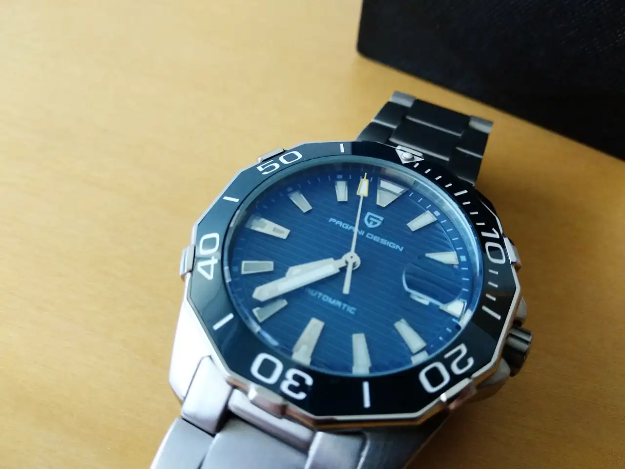

Yo estoy totalmente "alucinado" con el funcionamiento de este movimiento. La estética del reloj me gustó sobremanera, no creo que el bisel sea cerámico como he leído por algún hilo, la lupa descentrada, muy mal tacto en la corona pero aaaamigo, lo que pensé que me defraudaría resulta que es lo que me tiene encantado, la marcha "impecable" de su modesto movimiento, espero que dure.
Son cuatro detalles que harían de este modelo un magnífico reloj: Mejor ajuste y terminación del bisel, centrado de la lupa, tacto de la corona y por supuesto el lumen, se ve magnífico con sus dos colores (verde y azul) pero no es nada de nada, una verdadera lástima no creo que esos detalles supongan nada y lo convertirían definitivamente en un magnifico reloj.
