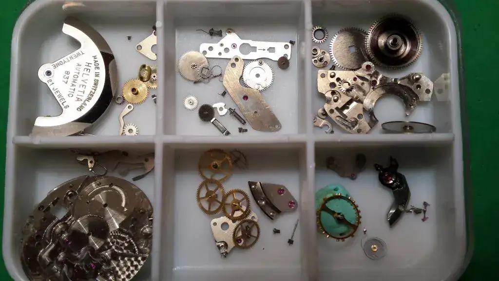

Como son muchas fotos y todavía está en proceso de flete, os muestro primero el desmontaje y estado inicial...

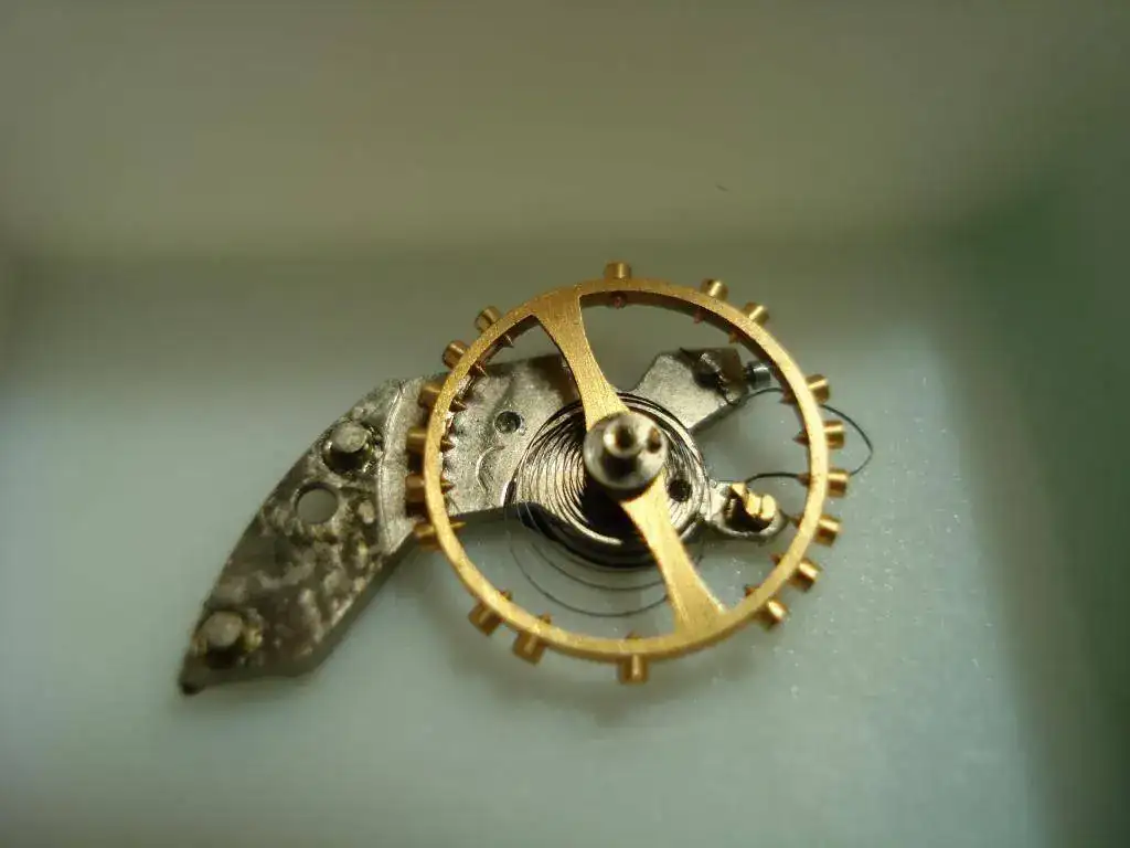

De momento lo único de lo que adolece es de una espiral un poco a la virulé... No sé cómo la han podido dejar así...::bxd::::Dbt::

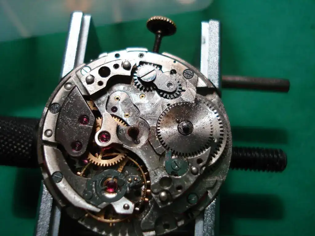

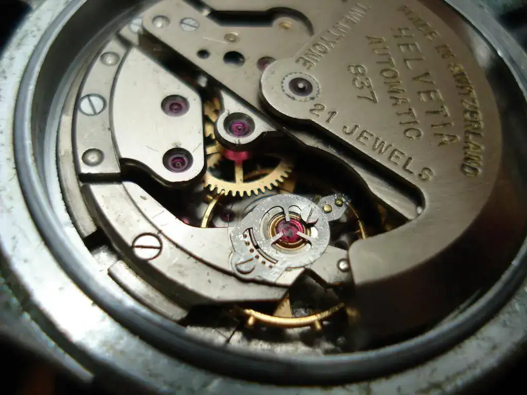

Lleva el calibre 837 auto. bastante complicado y rarito... Al menos para mí...::blush::

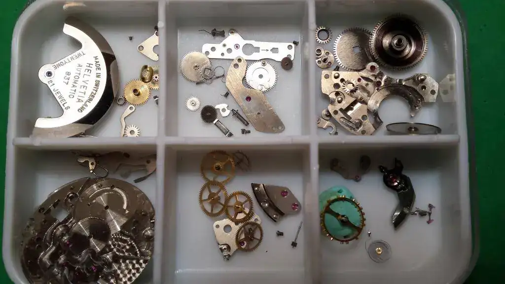

Si por lo normal, cuando los voy desmontando y luego veo todas las piezas sueltas y la pletina vacía, me entra el cague de cómo voy a devolverlas a su sitio, con este directamente voy a tener que tirar de Fortasec... 8o::bxd:::umbrella::umbrella:....

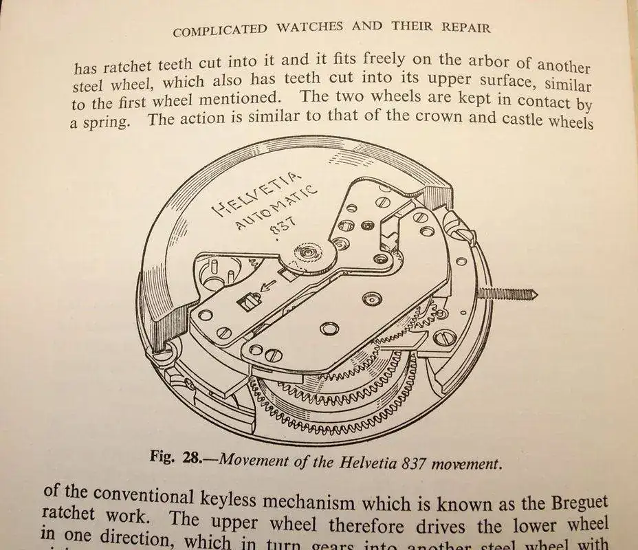

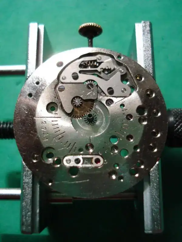

Al sacar los puentes han ido apareciendo muelles y resortes a los que tendré que echar mucha imaginación para recuperar su función...:hmm:::Dbt::::Dbt:: He buscado por la red y no he encontrado nada referente a cómo va este calibre... Cualquier aporte será muy, pero que muy bien recibido...
Ahí va:

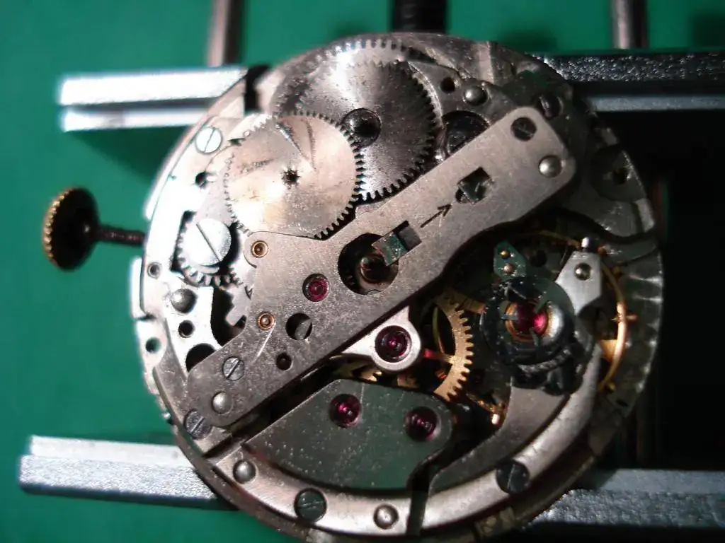

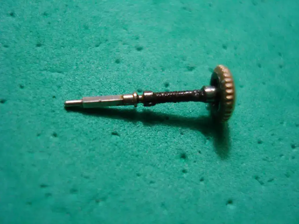

DSC00332.webp DSC00330.webp DSC00333.webp DSC00329.webp El inca no tiene nada que ver con el que aparece en Ranfft...:hmm:

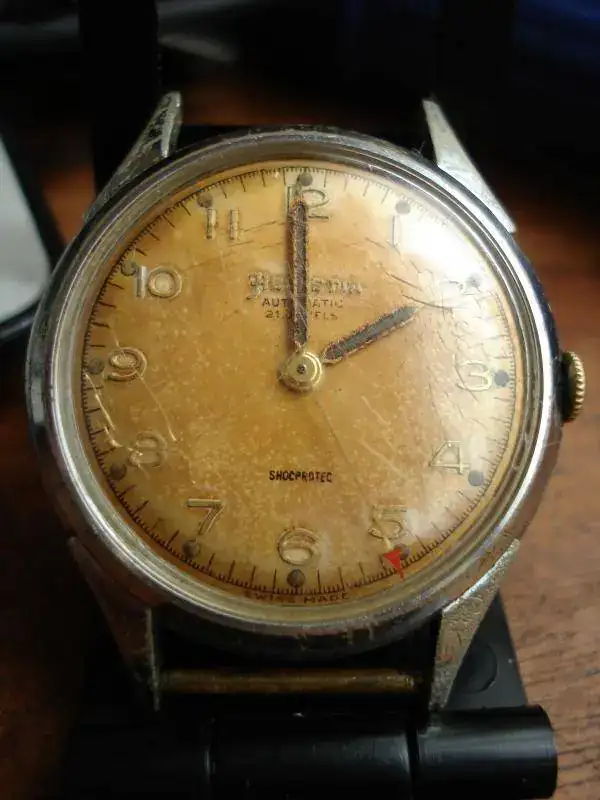

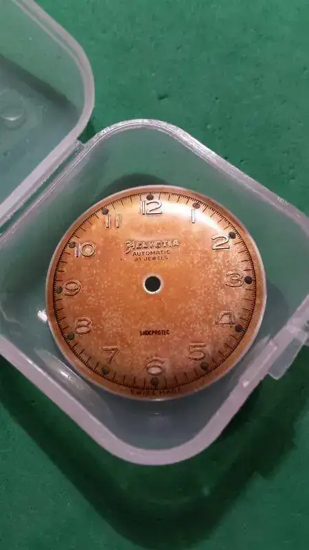

20160811_104142.webp La esfera, enteramente como una yema de huevo, de los buenos; protegida en su guardapolvos ( una cajita de tapones de silicona para los oídos...)

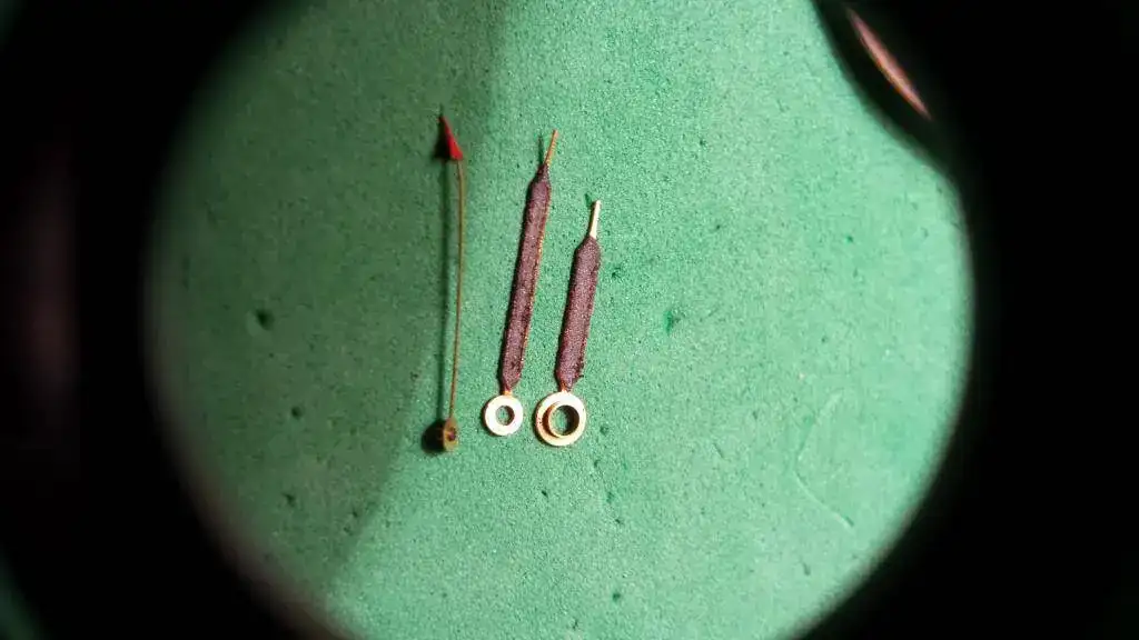

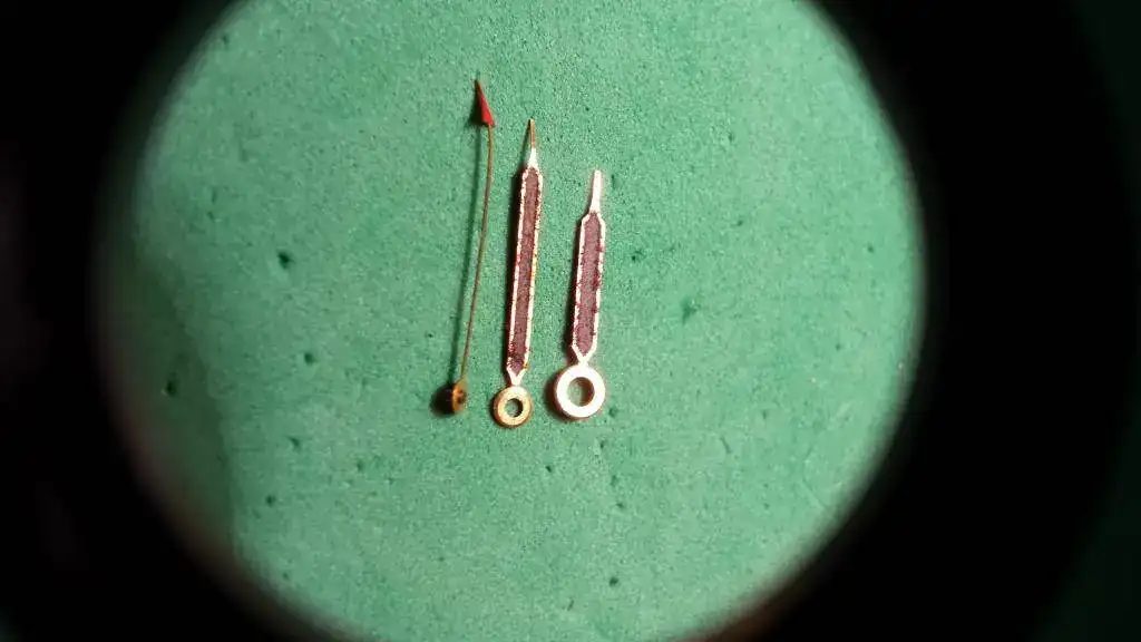

20160811_103621.webp 20160811_103807.webp Las agujas, por delante y por detrás; no parece radio, no ?

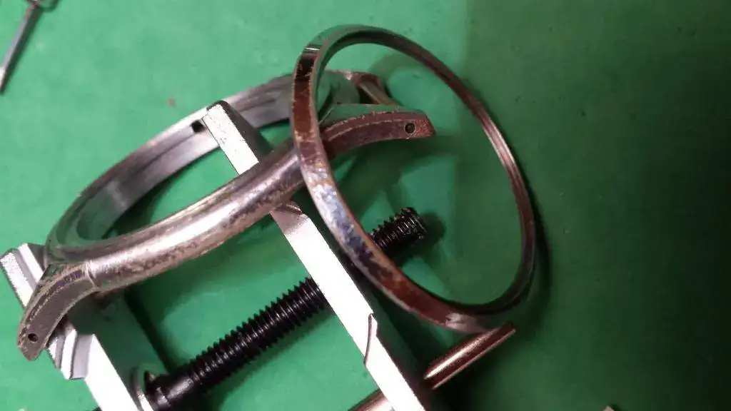

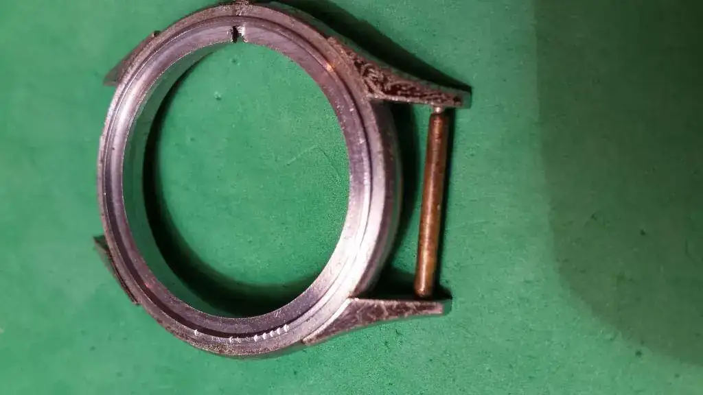

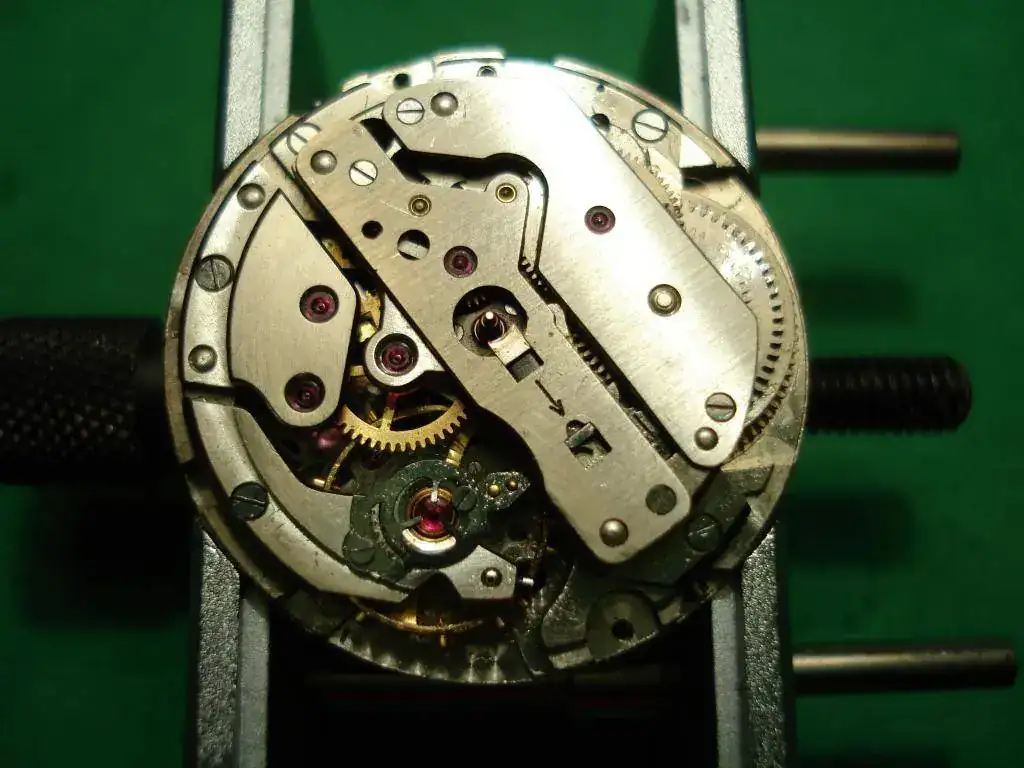

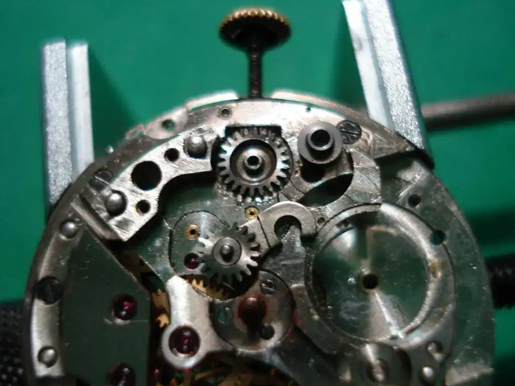

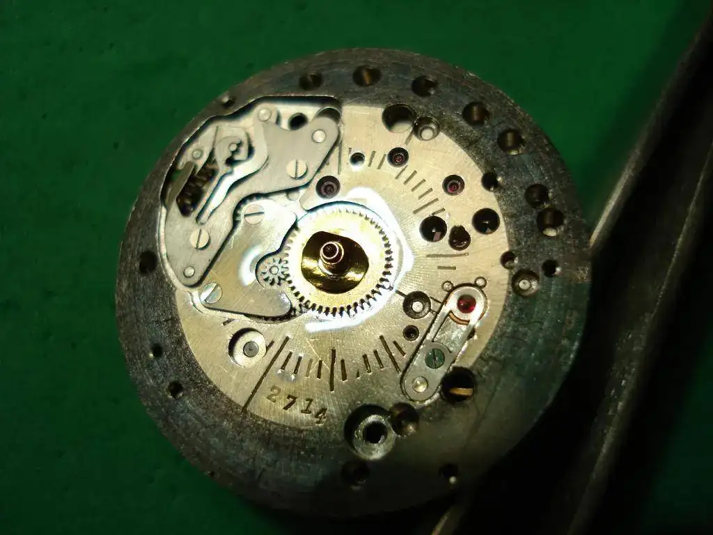

DSC00615.webp Mucho aceite, aunque más limpita que la del Omega que parecía de motor con 50.000 Km....
DSC00617.webp La flecha indica que hay que accionar esa pestañita para soltar la masa del rotor

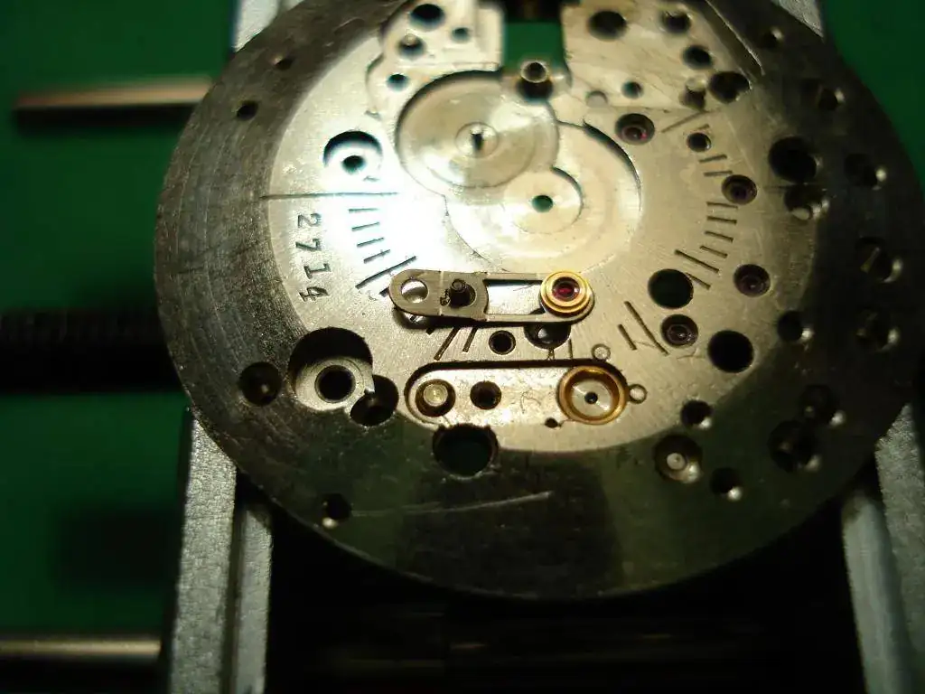

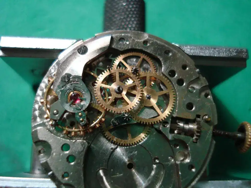

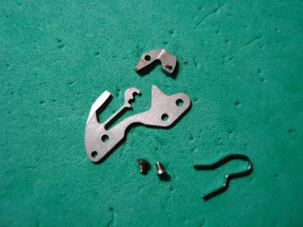

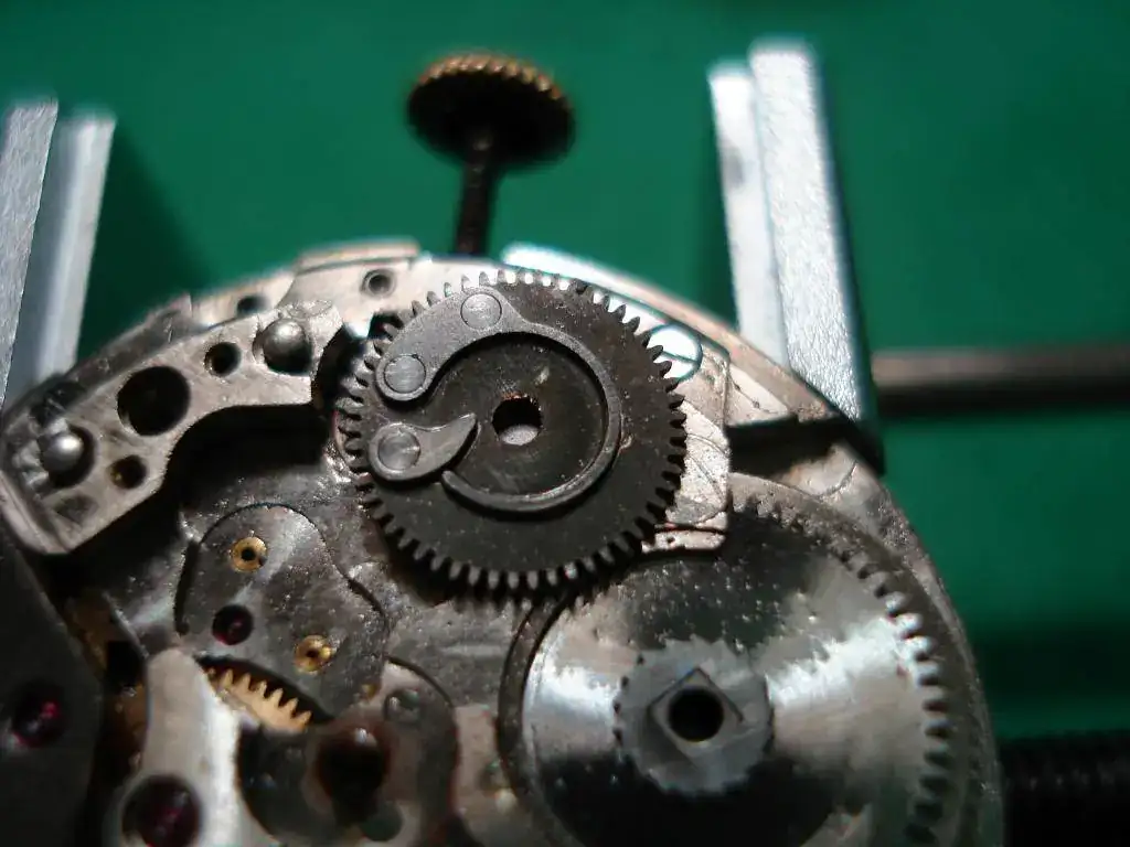

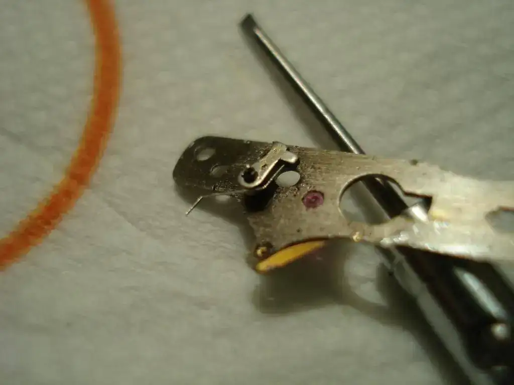

DSC00618.webp DSC00620.webp Primer muelle sorpresa debajo de este puente...:umbrella:
DSC00624.webp El eje del tambor salió limpiamente.

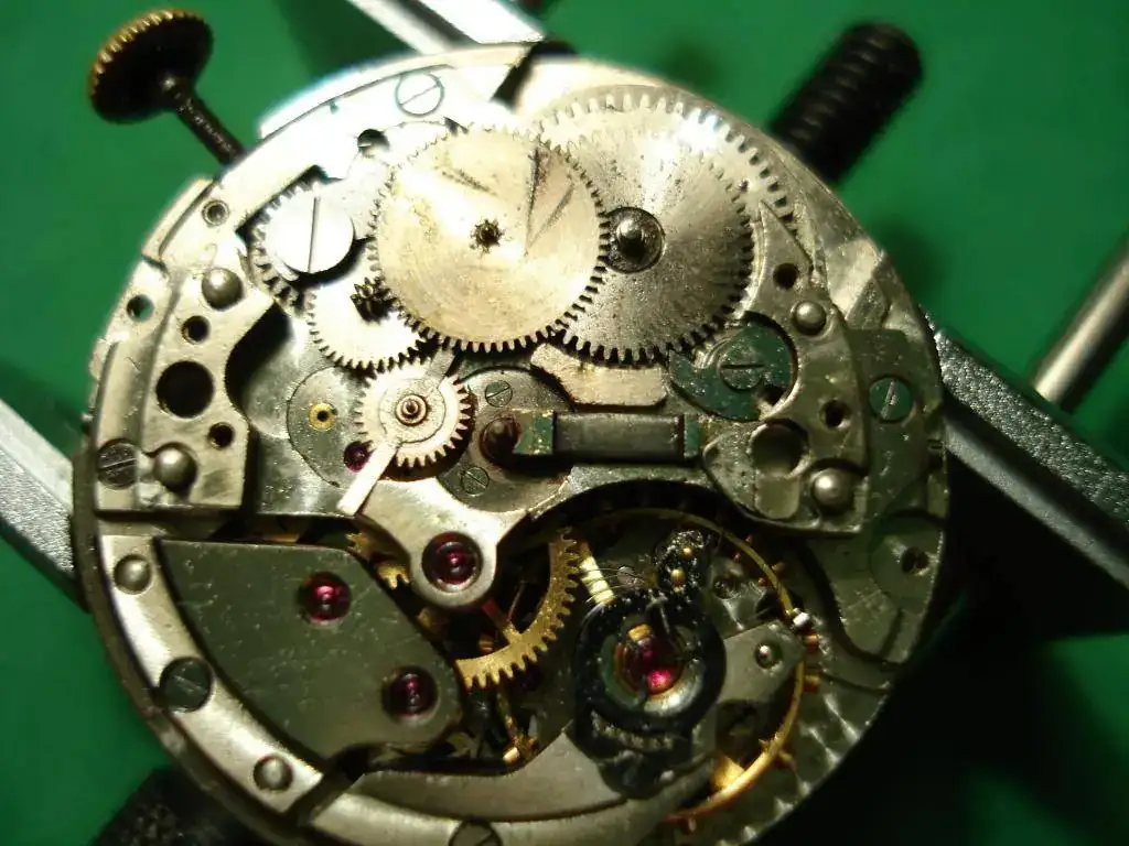

DSC00627.webp DSC00629.webp Otro muelle sorpresa debajo de esta rueda...:umbrella::umbrella:
DSC00632.webp DSC00636.webp Contrapiedra
DSC00654.webp DSC00656.webp DSC00658.webp Esta contrapiedra tampoco tiene nada que ver con la de Ranfft...

Porque si el montaje tendrá miga, la espiral tiene un pan de pueblo de 2 kilos... como poco...:umbrella::umbrella:

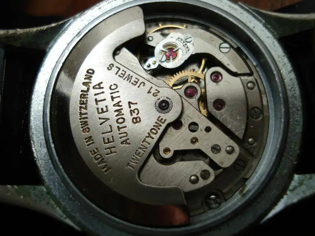

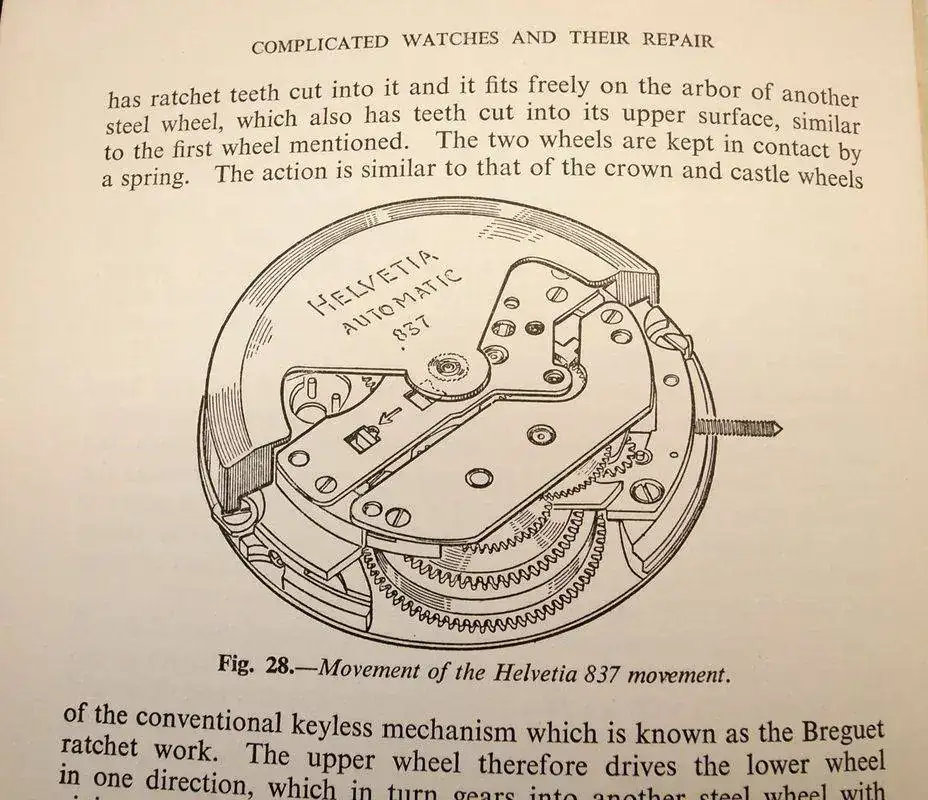

Muy valiente eres. Te deseo suerte y acierto. [SIZE=+1]Dugena 1021 (Helvetia 837)[/SIZE]

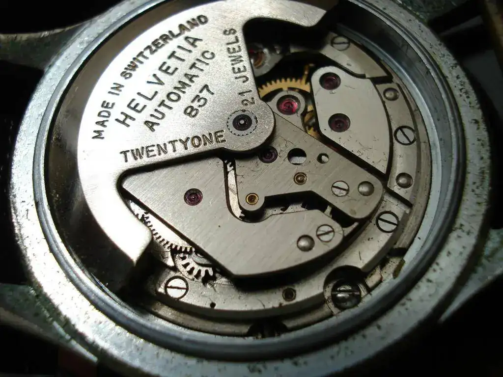

Y menos mal que no lleva fechador ni semanario ......... je,je,je.
Para poner la espiral así basta con mover la raqueta un poco brusca y que el muelle se atasque en la llave: ya tienes el acordeón.
Acerca la oreja a las agujas por ver si oyes la radio. Pero como lleve del otro ya tienes el agujero para el "pircin" ..... je,je,je.
Esa forma de "incabloc" tiene la ventaja de que se pone muy fácilmente el soporte sobre la contrapiedra.

Gracias por los ánimos !!! Qué fe me tenéis.... Y yo temblando; lo acabo de asear y madre mía...:umbrella:::bxd::... la cajita con tanto chisme me hace dar vueltas la cabeza como la niña de El Exorcista...:umbrella::umbrella::umbrella::umbrella:
Como podéis ver a la espiral le he dado unos toques y le he quitado el "codo" que traía, ahora a ponerla operativa...
Para colmo me ha tocado abrir el cubo, el 1º que abro; lo metí sin darme cuenta en el Cillit y había que secarlo... Tiene castaña...::grr::
Bueno, seguiré con la faena...
Saludos:bye:

Llámame cegato o lo que quieras pero no consigo ver la espiral ::cry::
