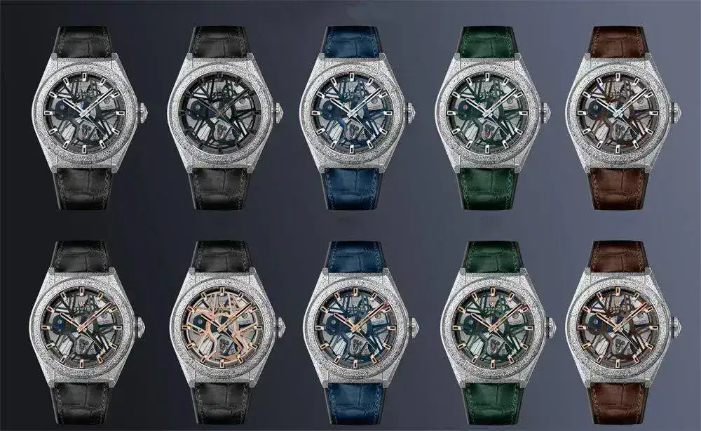

Al ver el vídeo y leer algún comentario en este hilo referente al Zenith Defy me han venido a la memoria los artículos que leí en su día (año 2017 con la primera edición de prueba de sólo 10 piezas y año 2019 con ya la producción estándar) referentes al oscilador de silicio de Zenith para su nuevo cronómetro Defy. Los he buscado y comparado con el vídeo de FC y excepto alguna diferencia en los números de frecuencia básicos la idea, el invento, me da a mí que es exactamente el mismo. Con la consiguiente mejora técnica de cuatro años después pero simplemente como aficionado me ha parecido muy similar el diagrama de construcción.
Dejo tres artículos de ese “invento“ de Zenith del 2017 y si alguien ve cuál es el kit diferencial real de la idea que por favor lo transmita para aprender más de estos detalles técnicos tan avanzados.
2019:
2017:
También se puede intuir leyendo este otro artículo también del 2017 que el cronógrafo Zenit Defy El Primero 21 que lanzaron ese mismo año, y que cuenta las centésimas de segundo, utiliza esta tecnología de silicio en el escape y volante en el módulo del cronógrafo independiente del reloj en sí. El cual vibra a 50Hz para poder hacer que la aguja de los segundos tarde sólo un único segundo en dar una vuelta completa (así puede medir esas centésimas de segundo). Sinceramente, ese lo tengo yo y es un auténtica delicia ver la velocidad de cómo da vueltas la aguja del cronógrafo.

Podría ser perfectamente como comentas. El modelo de UN fue un prototipo único y el de Zenith Defy Lab (Defy Inventor parece se llama el modelo) pone que hicieron sólo 10 piezas todas diferentes en colores de esfera y que no llegaron ni al mercado porque se vendieron directamente a 10 coleccionistas:
”Jean-Claude Biver también subrayó que es la primera vez que se presenta un reloj y los clientes se lo llevan puesto. El nuevo Defy Lab ya había sido vendido a 10 coleccionistas privados para los que Zenith ha creado diez ejemplares únicos, todos diferentes, por los que cada uno ha pagado 29.900 CHF, unos 25.963 €.”
Eran caros obviamente, pero no tanto como para no haber probado su lanzamiento al mercado, aunque no fuera en producción regular. No entiendo bien a efectos de I+D que consigas algo tan revolucionario, y no lo testes bien en el mercado por si realmente fuera el pelotazo. Esperar cuatro años, desde que lo publicitó Zenith en el 2017, para que venga FC con el mismo proveedor holandés a pasarte por la derecha, no lo veo muy lógico. Pero bueno, Business is Business. A saber...

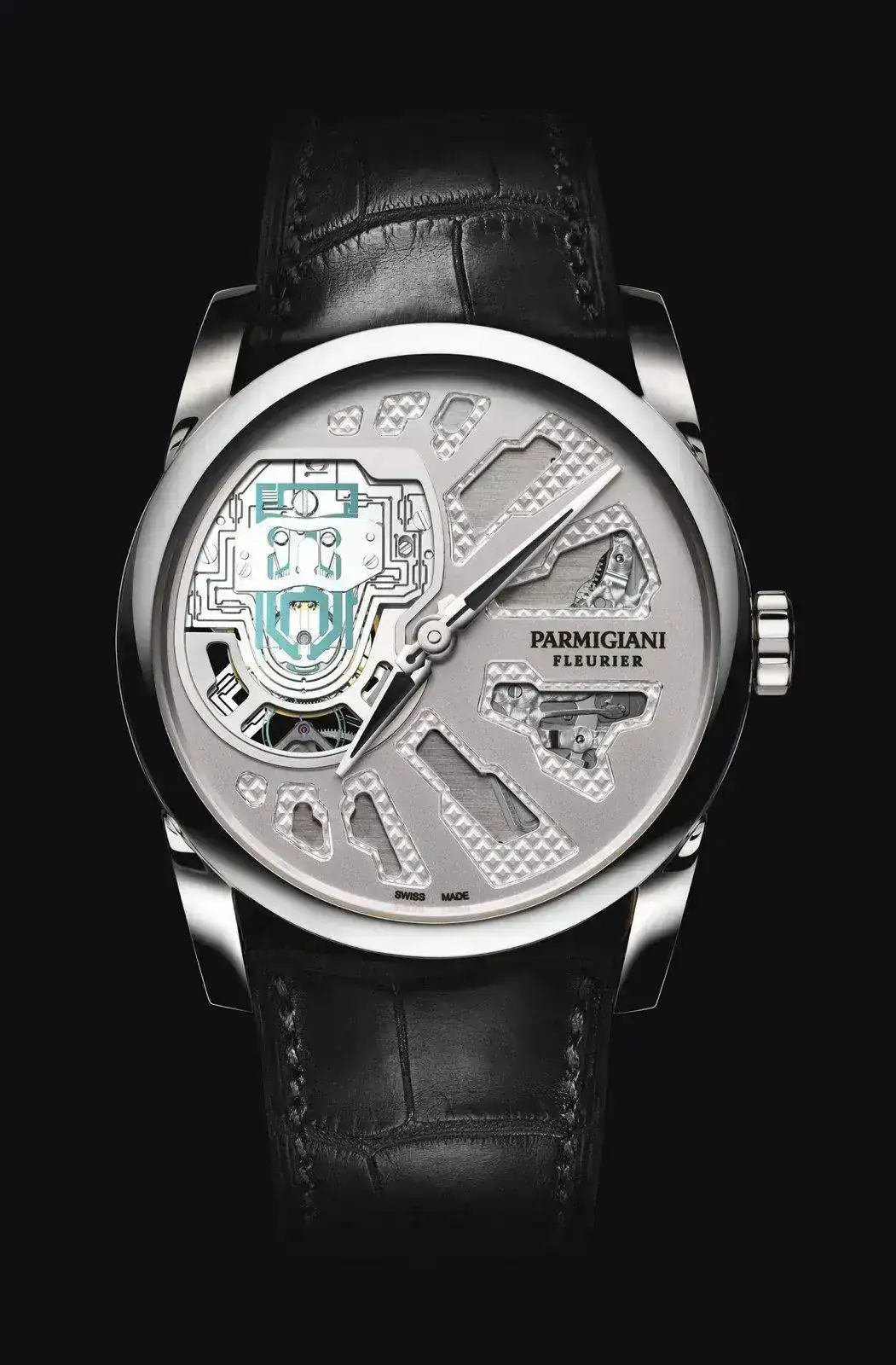

Parece ser que fueron los de Parmigiani Fleurier los pioneros reales de este asunto en el año 2016 con su proyecto Senfine, un prototipo presentado en el SIHH de principios de ese año. Y lo hicieron con el objetivo de conseguir una alta reserva de marcha (he leído en otro artículo que era de hasta 45 días). En resumen lo que plantearon, a través de la investigación del famoso (para el que conozca ese sector obviamente) ingeniero aeroespacial Pierre Genequand, es que el modelo Senfine se construye principalmente sobre cuatro pilares, que son precisamente los que implementa FC ahora en el 2021:
  • utilización de guías flexibles y estructuras con rozamiento mínimo derivadas de la tecnología aeroespacial en todos los componentes del regulador.
  • uso exclusivo del silicio, mecanizado para cada componente con una precisión de micras, lo que ofrece unas propiedades mecánicas excelentes gracias a su elasticidad, durabilidad así como a su baja densidad y coeficiente de fricción.
  • implementación de un oscilador monolítico que asume las funciones de volante, espiral y horquilla del áncora.
  • uso de un escape de tipo saltamontes de contacto permanente.
El artículo en cuestión es el siguiente:
Pongo, para hacer más llevadero semejante ladrillo tecnológico, las imágenes del Parmigiani Senfine, del Zenith Defy Inventor y del UN Next Freak (pertenecen a los diferentes artículos que he ido poniendo sus links):
