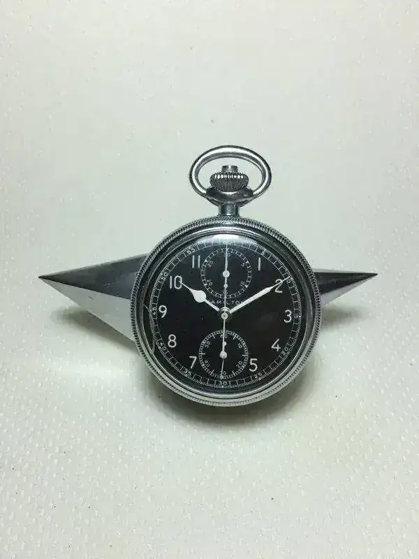

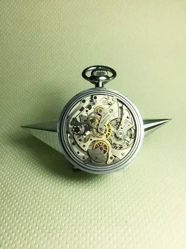

MODELO HAMILTON 23 CRONÓGRAFO MILITAREl Modelo 23 fue ampliamente utilizado durante la Segunda Guerra Mundial por los navegantes como un cronómetro. Se trata de un reloj con 19 joyas, 16 tallas ajustado a la temperatura y 3 posiciones, y se combinó con el octante modelo IV de la Marina de EE. UU., Así como con un par de otros sextantes. el Modelo 23 estaba recortado al costado del octante Mark IV y un disparador presionaba el botón del Modelo 23 para detener e iniciar el cronómetro. Basado en el extremadamente confiable 992B con espiral de Elinvar y volante mono-metálico, el Modelo 23 agrega un mecanismo de cronógrafo que lo convierte en uno de los relojes más complicados producidos por Hamilton. Ampliamente utilizado por los navegantes de bombarderos en WWII

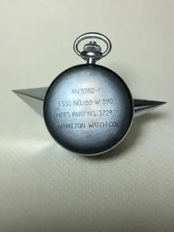

An 5742-1 Ejército - número de especificación Naval. Esto era el número de los datos específicos para este reloj publicado conjuntamente por el Ejército y la Marina.
FSSC 88-W590 Esto es el número de este diseño particular de reloj en el Catálogo de Acción(Reserva) Federal Estándar. El catálogo debía evitar tener el mismo artículo con números diferentes en varias partes de militares de los EU.
MFGS * 37297 Esto es el número de artículo asignado y usado por el fabricante - en este caso esto es el número de artículo de Hamilton.
