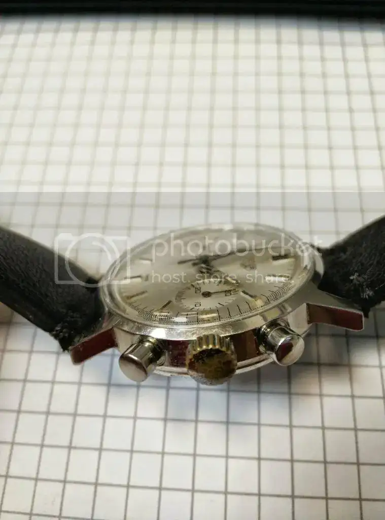

La caja es de acero de 36 mm sin contar la corona y como puede observarse, lleva índices aplicados con puntos de tritio (que ya no luce)

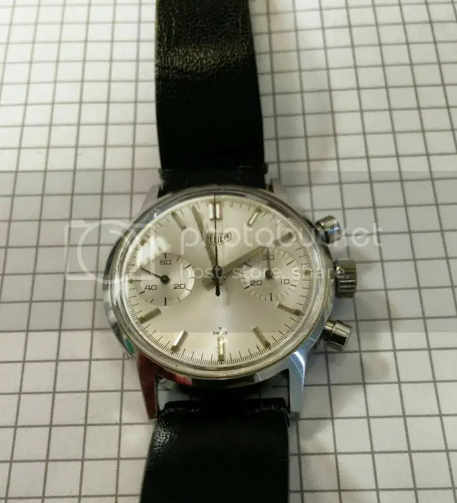

La esfera, es a mi juicio muy elegante, muy muy limpia,no lleva taquímetro y el totalizador de minutos es de 30 min.
El detalle de la corona delata que no es de acero, es de niquel.

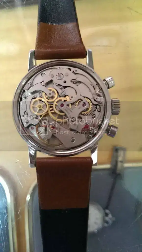

Para terminar el calibre... Un 7730 firmado "Heuer Leonidas" en el puente, se trata de un calibre sencillo y muy fiable. Late a 18000 alternancias hora y cuenta con 45 horas de reserva.

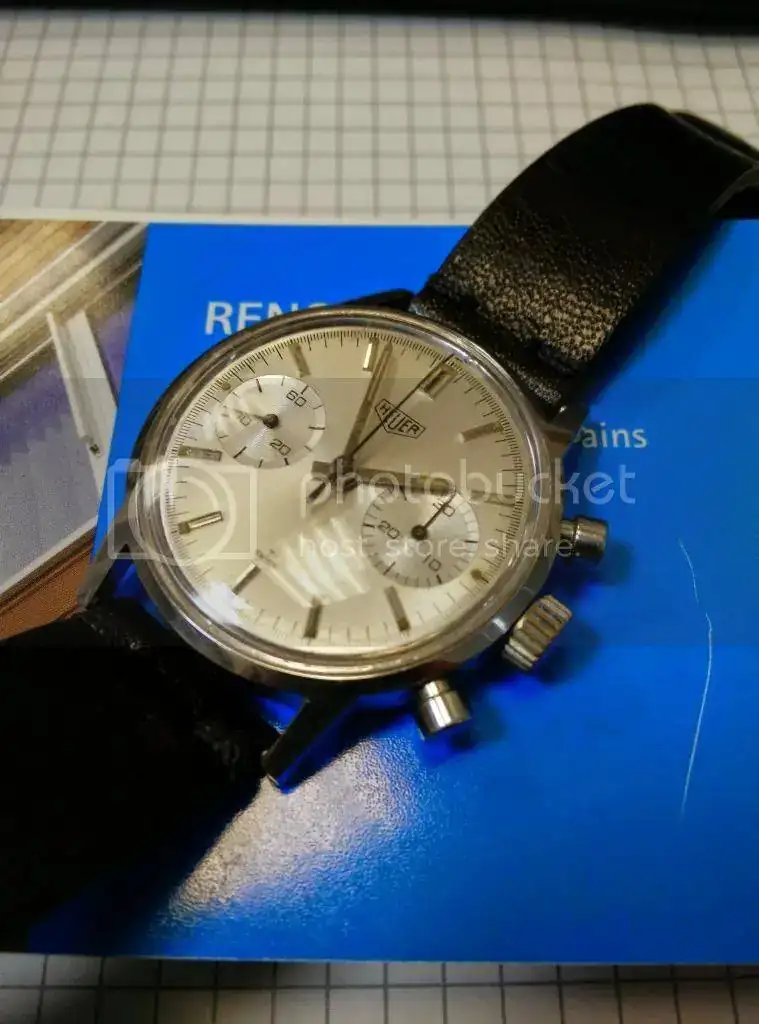

Este reloj es el hermano mayor del 7721, comparte con este el calibre y diseño en general pero en el 7723 la caja es de acero, mientras que en el 7721 es de niquel. El 7721 es más común (no mucho más).
