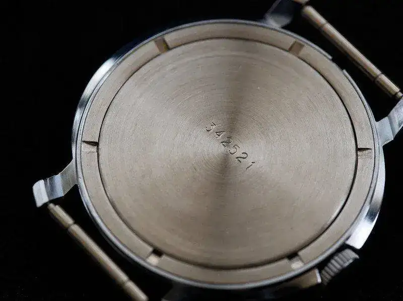

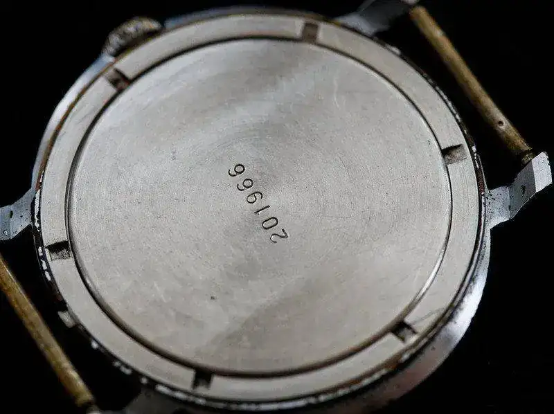

Por esas casualidades de la vida, tras mucho buscar me dirigieron a la nomenclatura, al parecer una 06.

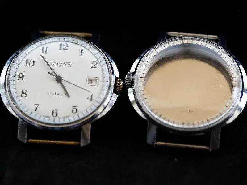

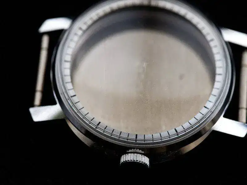

Encontré una caja NOS de este raro espécimen y decidí comprarla para un MOD.

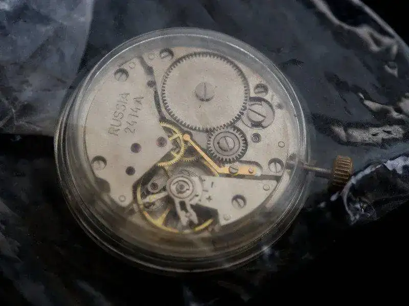

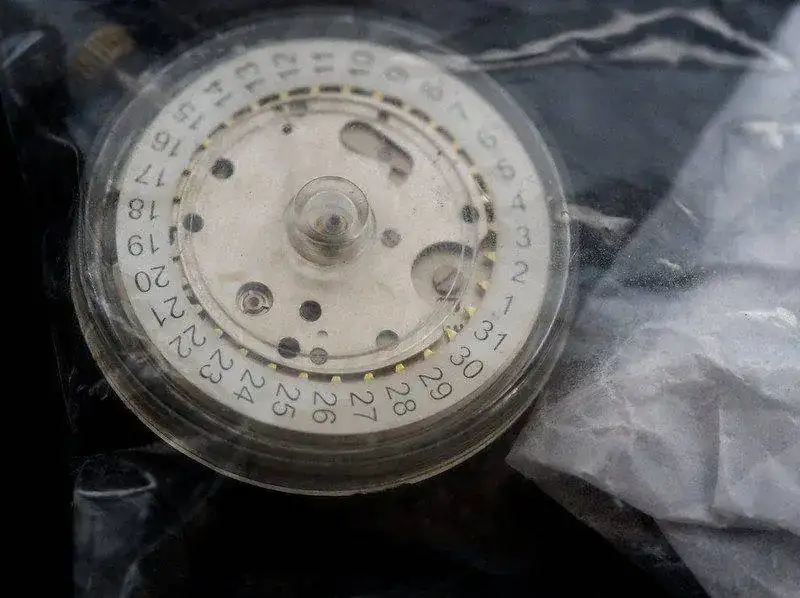

De hecho también tengo un movimiento a estrenar:

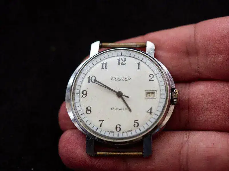

El movimiento no fue un problema, ya digo que está en producción, pero el dial... Eso ya es imposible o lo parece, resulta que no se ajusta para nada a las medidas estándar del cualquier Vostok, tiene un par de milímetros mas. Además, como la caja ya posee un bisel interior con las marcas de los minutos se supone que le pega uno limpio, solo con los marcadores de las horas, la bata también es mas grande y la caja no traía ninguna al igual que venía sin tija... Vamos, entretenimiento asegurado.
Al final, dado la creciente acumulación de material que al final solo lleva a iniciar nuevos proyectos para aprovecharlo (se realimentan), decidí comprar uno completo y barato con el exterior mejorable y hacer un simple trasplante a la caja y corona NOS y acabar con esta tontería de una vez.
Ahora estoy esperando una correa para tenerlo terminado en un par de días.

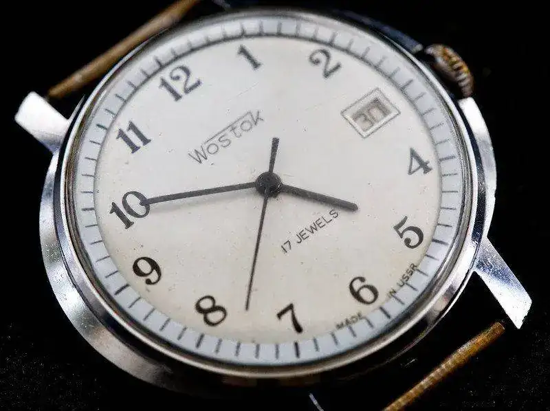

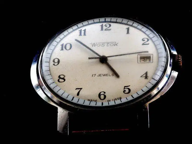

Es sencillo y bonito, ¿dices que es mas grande de lo habitual, cuanto mide?.
Raro,raro,raro (Papuchi dixit).
42 x 38 mm. La caja, como se aprecia es oblonga, no perfectamente redonda (por fuera, claro) y la corona queda casi totalmente integrada en el reborde.
Bonito, sencillo y ese subdial interno le da mucho empaque.
Muy bonito Roberto, a veces al precio que se encuentran es mejor no complicarse demasiado. Y si, esa caja es realmente poco habitual:ok:: Enhorabuena amigo

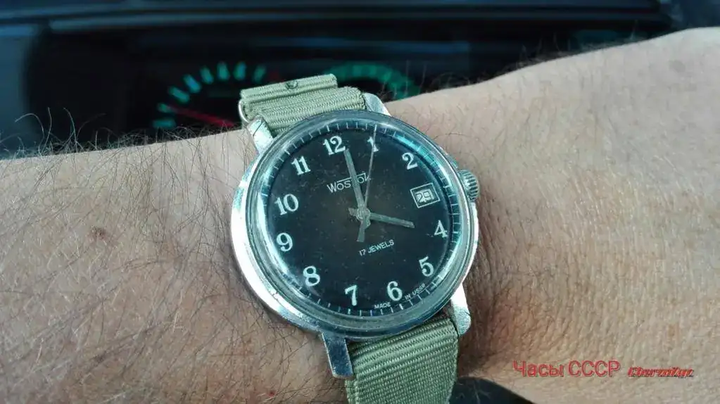

Yo me pongo bastante la versión negra:
El blanco lo tengo también pero la impresión visual de este me encanta.
