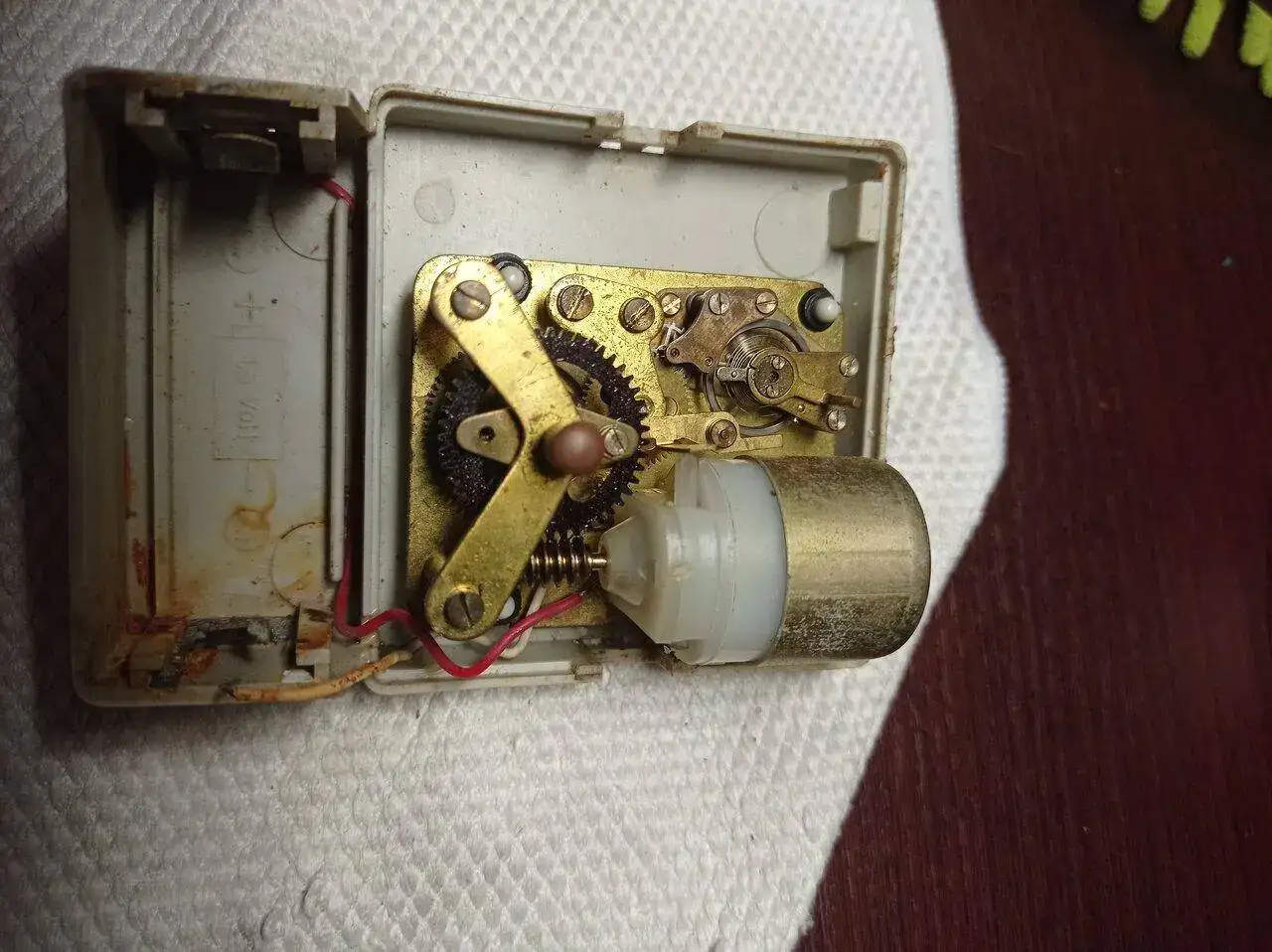

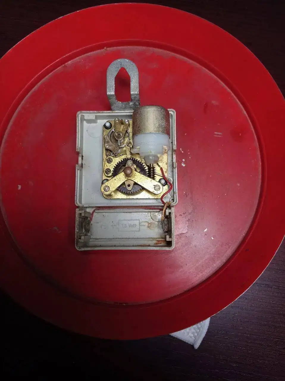

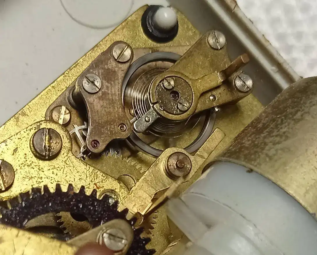

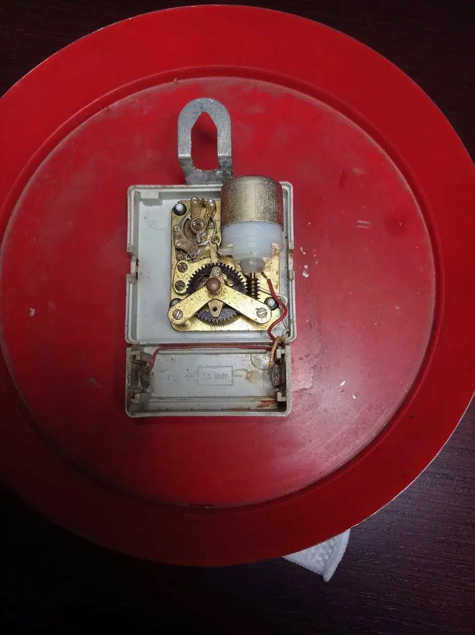

Muy buenas relojeros,
Tengo un reloj de pared con un sistema híbrido de cuerda y motor de carga de cuerda. El dispositivo parece que esté bien excepto el volante, que parece que tenga una punta del eje roto, o que se haya soltado el rubie.
Qué podría ser? Tiene solución?
Muchas gracias y un saludo relojeros.
Tanto si es el eje roto, o rubí roto de una parte del volante tiene arreglo; pero hacer el eje de volante no es nada barato prepara la cartera.
El ultimo que hicimos salió sobre 80 € aproximado pero se que hay sitios que aún son más caros.
Saludos. :yes:::Dbt:::bye:
Reacciones: RCasaubon

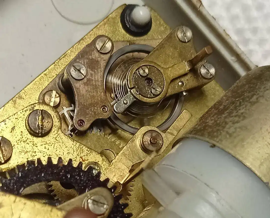

Desmonta el volante y asegurate de que este bien aunque el negativo de la pila parece estar muy mal.

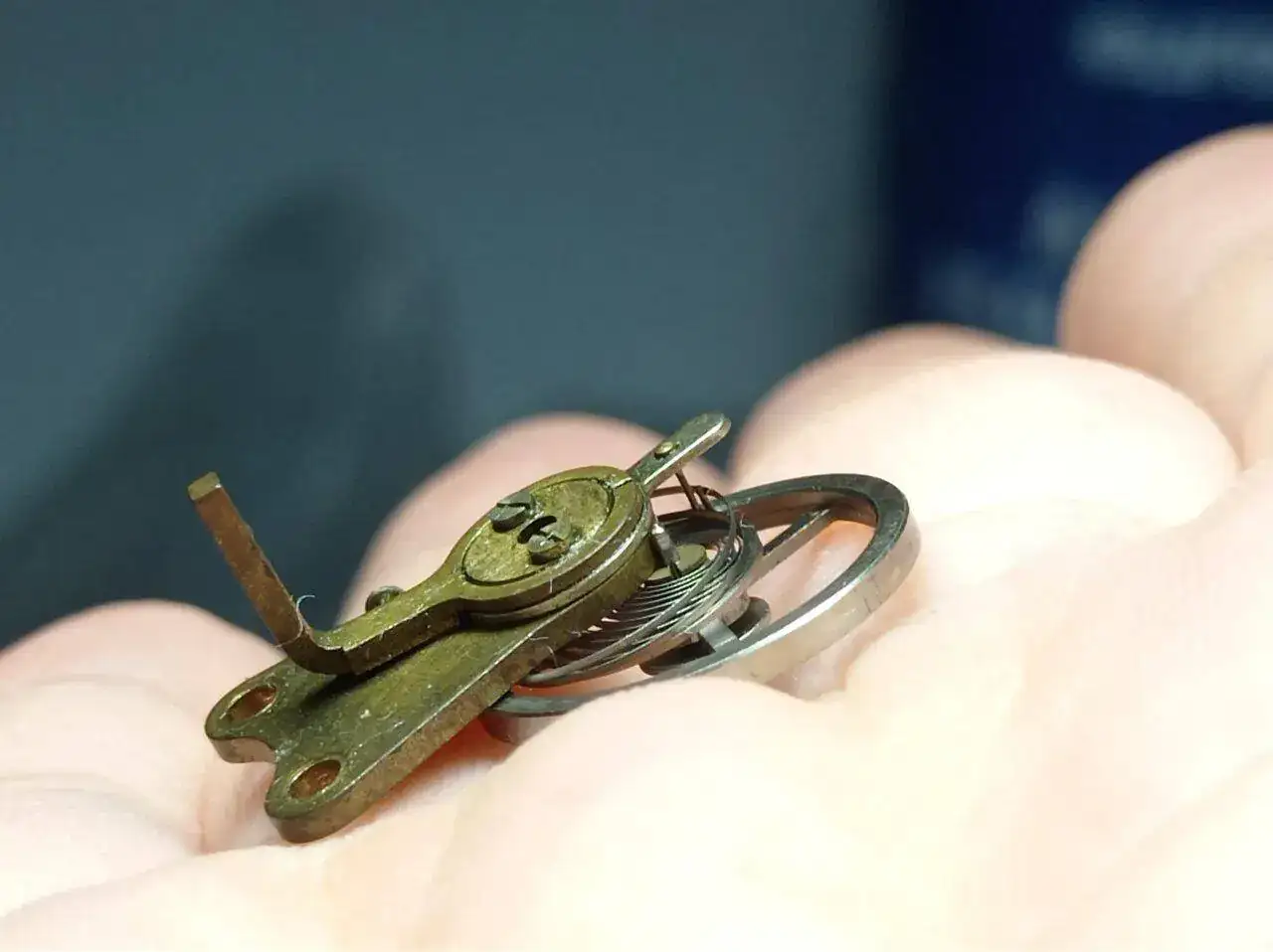

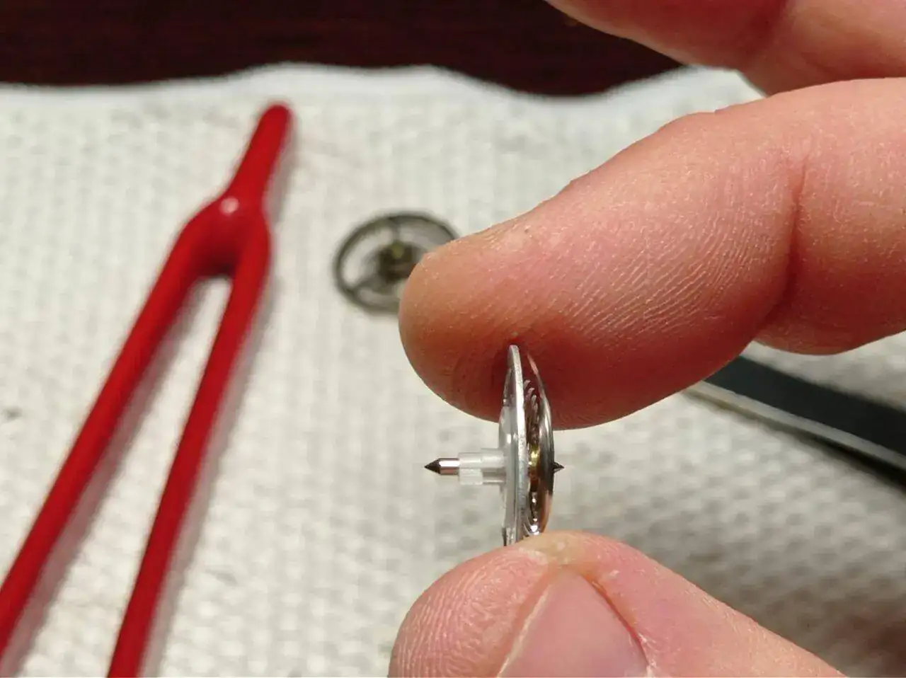

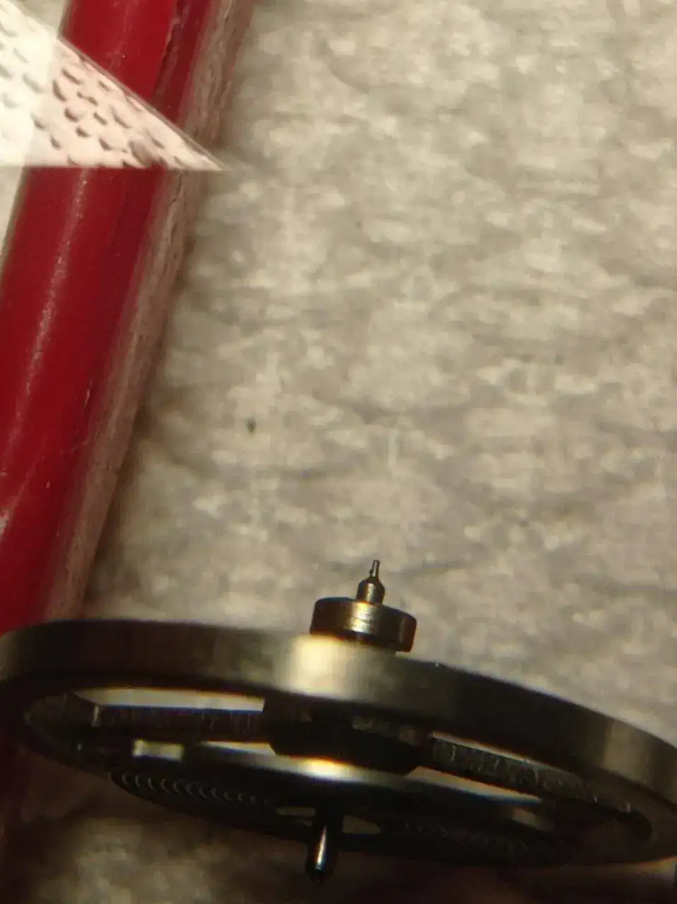

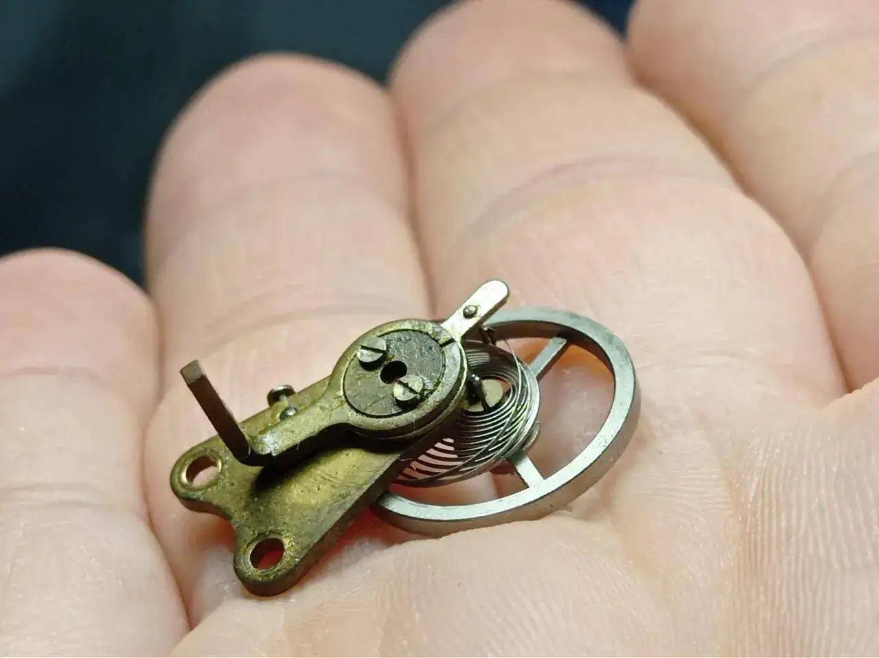

Muchas gracias relojeros,

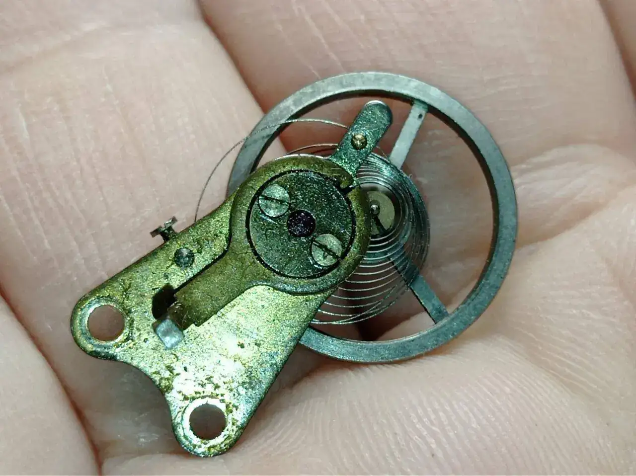

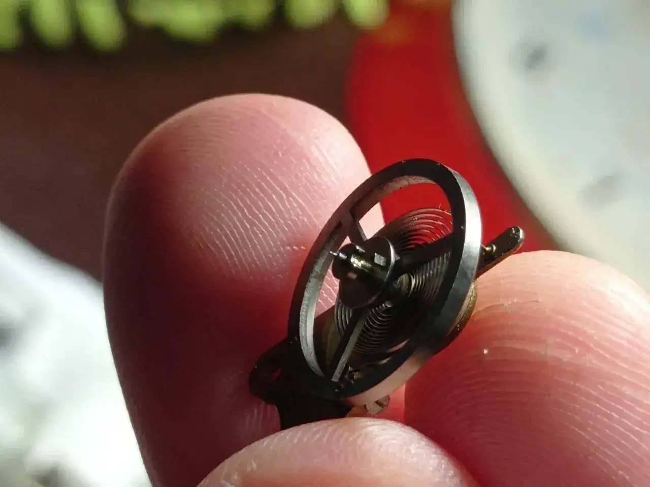

He desmontado el volante y parece que uno de las dos puntas está rota.
Os adjunto las fotos,
A ver qué opináis. Un saludo relojeros!
Efectivamente. Esta roto. ahora viene el problema de buscar uno.

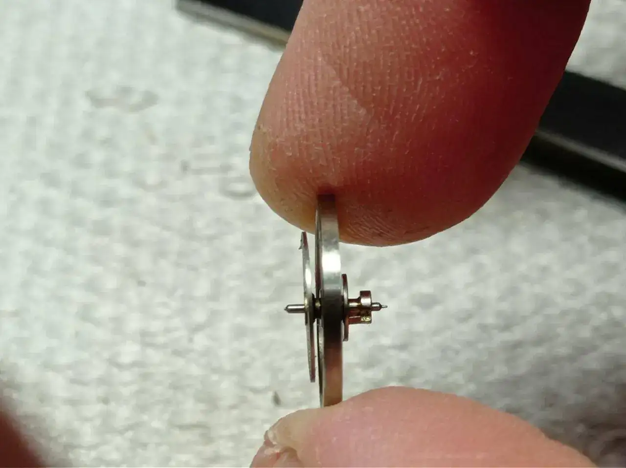

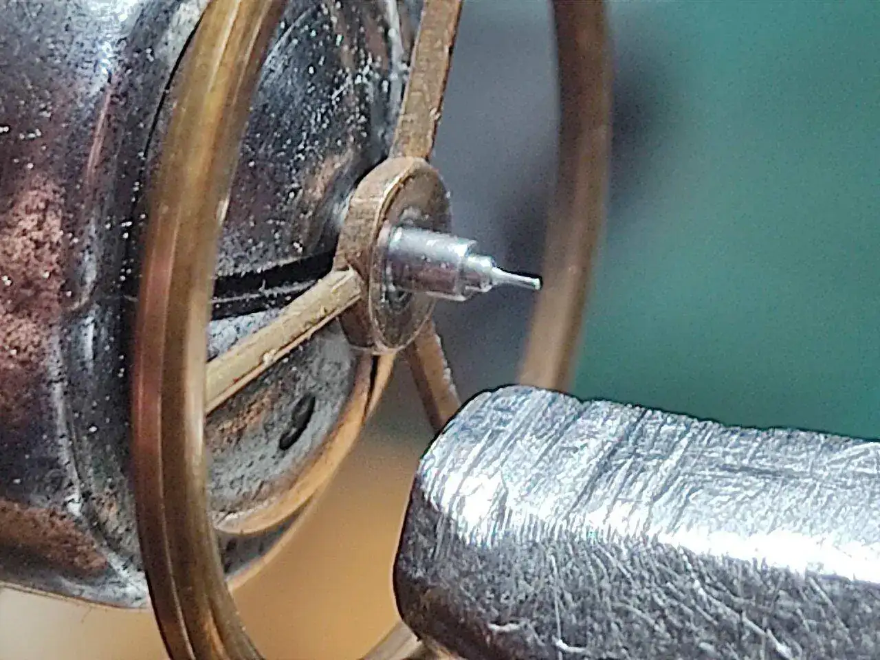

A continuación os muestro el original roto:
Qué puedo hacer? Un saludo
Es una pena, pero ese no te vale. La pletina y el puente de volante llevan rubies, por lo que el eje debe llevar pivots.
Reacciones: DanielT y RCasaubon
