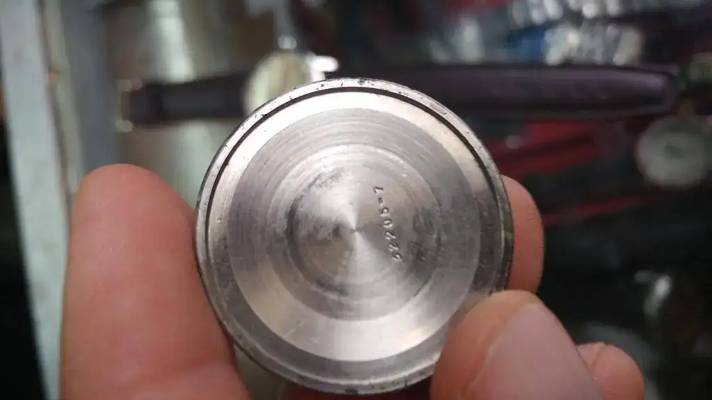

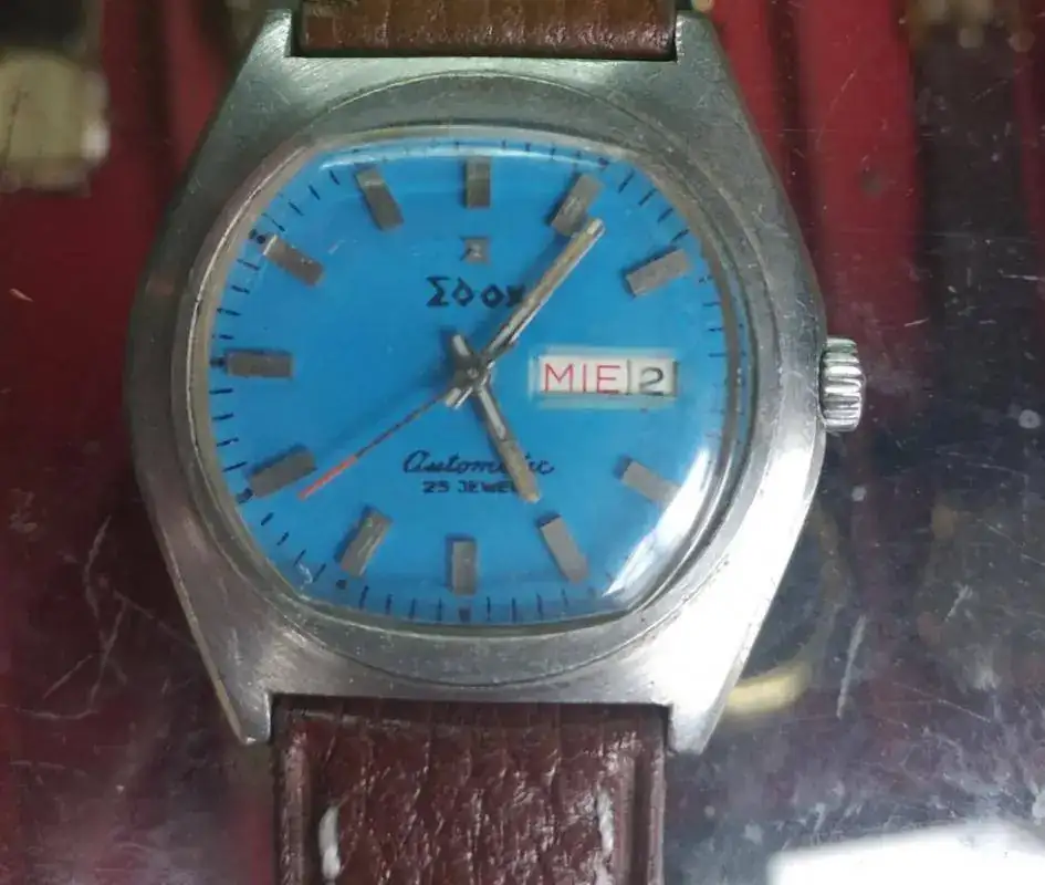

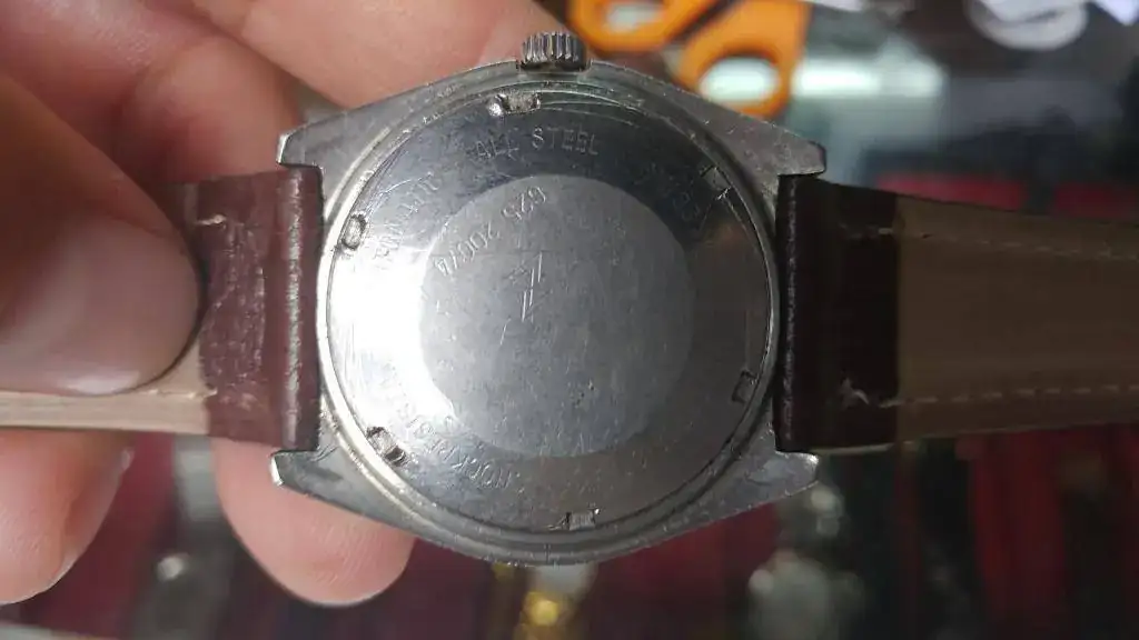

Sres. en estos días me entregan este Edox Vintage que encontré buceando por mi ciudad y quisiera identificarlo, espero me puedan ayudar, está en muy buenas condiciones sólo que la correa no es la original, quizás me puedan dar ideas a ver si le pongo un armis de metal o quizás una correa de cuero o del tipo Bund.
Saludos,
Frank.

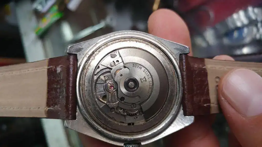

Cono verás junto al volante hay unos números... 2789 y un logo grabado donde pone Eta.
Es ese calibre, montado en infinidad de marcas.
Es un automático tradicional robusto.
Las cajas donde lo montaban suelen ser de acero.
A esos relojes les pega un armis.
Yo tengo varios con esferas Potens, duward, festinas, etc.... El último que pillé en un mercadillo ponía Gorca, jjjj.
Buenas,
El calibre es en realidad, ETA 2789-1,
cambia del 2789 " a secas", en que lleva disco de calendario de 2 idiomas,
y a veces parada de segundero, al cambiar la hora.
La malla metálica suele ir en esos relojes,
aunque alguna de fibra tejida con alguna franja del color cercano al cuadante,
puede ser algo que vaya bien.
O una de cuero (puede ser sintética) de lagún color cercano.
Pero, claro, son sólo sugerencias

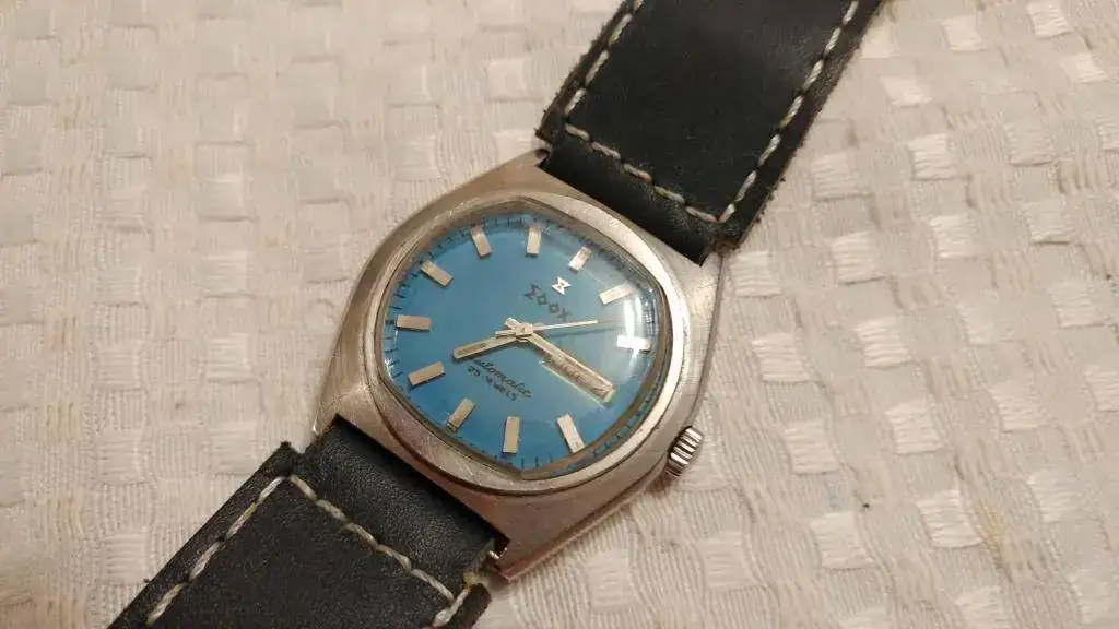

Con correa nueva... Igual sé que puedo conseguirle una mejor pero al menos es azul. Quisiera saber exactamente qué modelo es, cómo podría hacer??? Saludos.Edox_01a.webp
El estilo de la correa le queda mejor, pero le viene grande. No sólo por el tema de la altura de pasadores, es que la correa se ve demasiado ancha para la anchura del reloj. Si quieres una azul, probaría con una perlón de su tamaño que creo que le puede ir muy bien al estilo del reloj.
El modelo es complicado decírtelo, en épocas pretéritas no todos los relojes tenían modelo y este parece ser el caso.
Quería usarlo y es la única correa que encontré azul, pero este fin de semana saldré en la búsqueda de una de su tamaño o quizás la del tipo malla:
