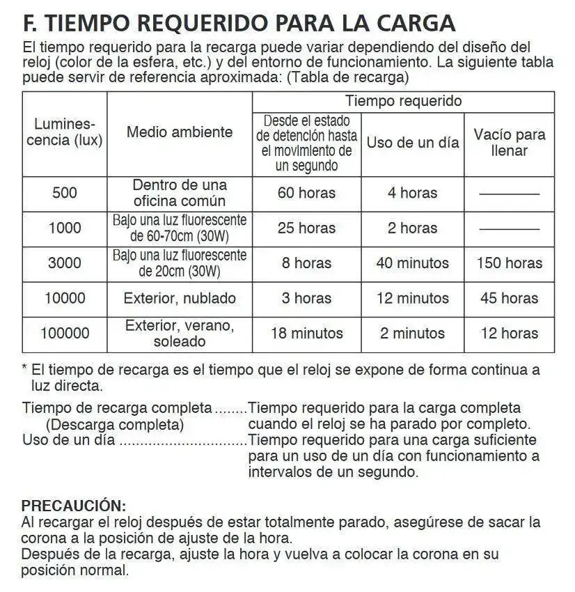

Según las instrucciones que os adjunto en 3 horas debería ponerse ya bien el segundero, pues con 12h de carga no ha resultado..
¿Entonces sigo poniéndolo al sol (también es verdad que no es lo mismo el sol de Enero que el de Julio), o directamente tiro de garantía?
