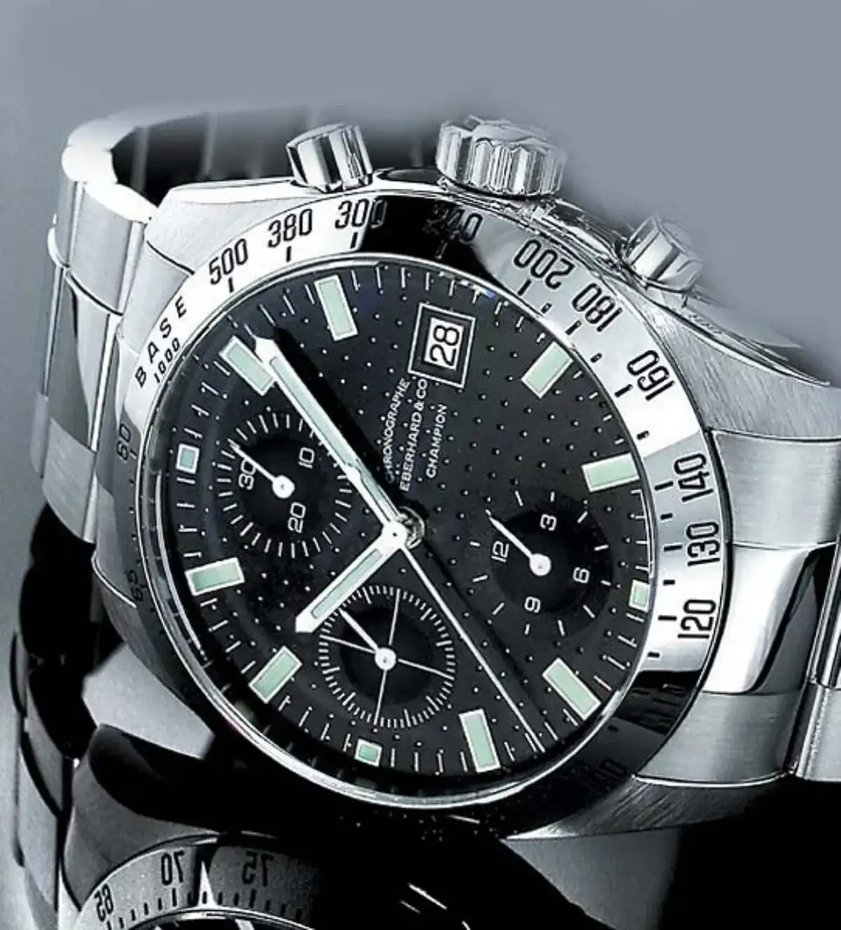

Hola, qué podéis decirme de este reloj? Sabéis que calibre lleva? Años de producción?
No sé, he encontrado uno en chrono24 que me atrae, que me gusta, pero dice que es de 2023 y tengo dudas. Casi todos son de 2006 / 2007.
Dimensiones? No sé, toda información es bienvenida.
31044 CA
Si alguien me puede asesorar le estaré muy agradecido.

Según he bicheado por ahí (poca fiablilidad). Movimiento SW-200-, empezó a producirse en 2.012.
Ya te digo, todo esto cogido con pinzas.
La versión que yo he visto no lleva ese punteado en la esfera.

Buenas, compañero. En consultas con algunos foreros y revisión rápida de los resultados de google, se trata de un crono automático de 40 mm. Aparenta llevar Valjoux/ETA 7750 pero podría haber unidades con calibre Lemania. El caso es que en los años de producción Eberhard utilizaba ambos.
Al parecer existen diferentes colores de dial y agujas, pero siempre con la misma disposición de subesferas y fechador. Lamento no aportar más, tal vez en los próximos días pueda recopilar algo más de información. Un gran reloj, sin duda.

Es un Valjoux 7750 o un clon de este.
No hay foto del lado de la corona, pero en caso de un modulo la corona y los pulsadores no estan en la misma altura..
Un Lemania 5100 descarto, tiene los 24 horas en la posicion 12 y el contador de minutos del centro, como el contador de los segundos.
No, es 7750.

Por la disposición de las sub esferas, queda descartado el Lemania 5100 y Eberhart se nutría de estos y del Valjoux 7750, así que este debe ser el movimiento que lleva.

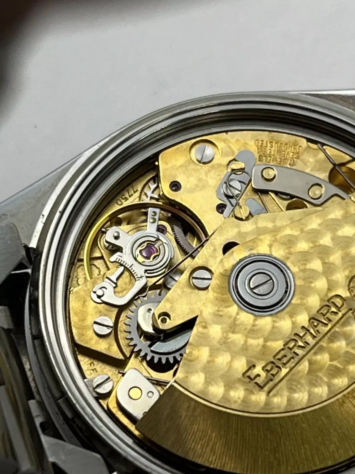

Si es el movimiento mas arriba en el hilo, es un 7750, esta trocelado. El movimiento dorado es el mismo que esta en el Tazio Nuvolari, la decoracion de Eberhard, dorado con perlage como los salpicaderos de los coches de carrera de antes.
ETA hoy no vende mas movimientos a terceros, pero parece esta practica cambian.
Tampoco sabemos el estock de movimientos que tiene EBERHARD de antes?
Diferencia entre el clon de Selita y el Valjoux 7750 es minimal.

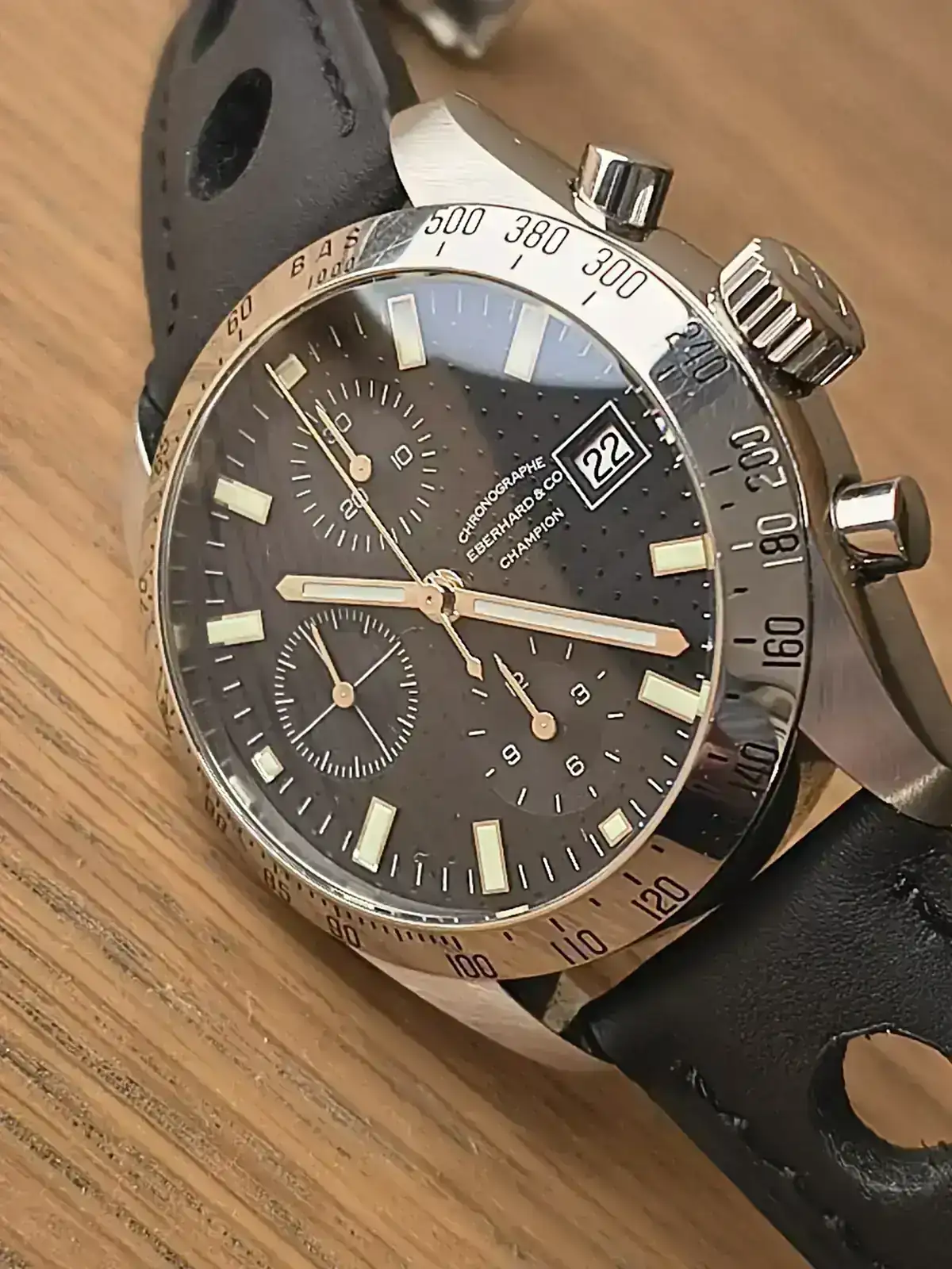

Finalmente, y después de algún problema con el envío, aquí lo tengo. Gracias a todos.
