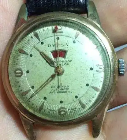

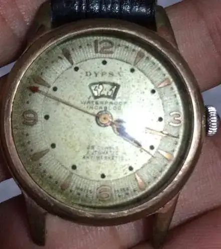

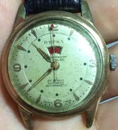

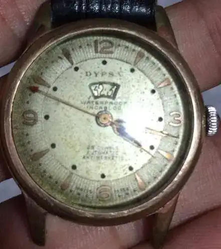

Hola a todos, tengo un reloj Dypsa que tiene un tipo calendario en el dial que no se para que sirve, pero al pasar las horas se va moviendo y da unos números y un cuadro rojo para mí por el momento sin significado, espero alguien si sepa su uso.
¡Hola Tempusx! Esa ventana no es de calendario, sino un indicador de la reserva de marcha. Durante las primeras horas aparece en rojo, dando a entender que aún el relojito no ha cargado demasiado para funcionar si te lo quitas. A medida que pasan las horas puesto y se va cargando más, el número que te muestra la ventana aumenta hasta llegar a la carga máxima del calibre (probablemente en torno a 35-40). El número indica las horas que podría funcionar con la carga acumulada el reloj si te lo quitas y lo dejas sobre una mesita

Muchas gracias AbderramanII, con razón no le veía ningún sentido el pobre reloj se lo compré a un amigo que lo tenía en el estado actual, los agujeros donde va la correo de un lado están casi abiertos le pusieron una especie de resina, le quité la correo con la intención de ponerle otra ya que está bien añejada se adelanta unos 5 minutos pero eso no me afecta, necesita amor.

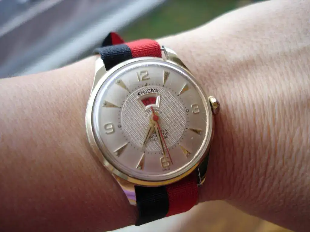

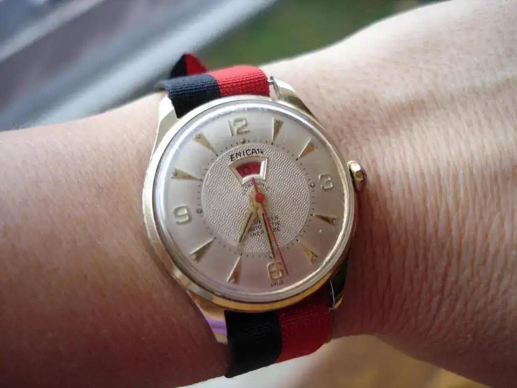

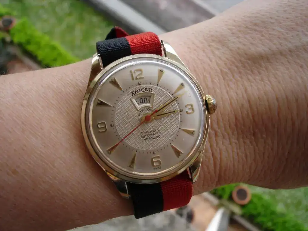

Buena memoria, querido amigo :clap: Aquí te lo dejo, recién colocado en la muñeca y aún en rojito bajo mínimos (4 horas)

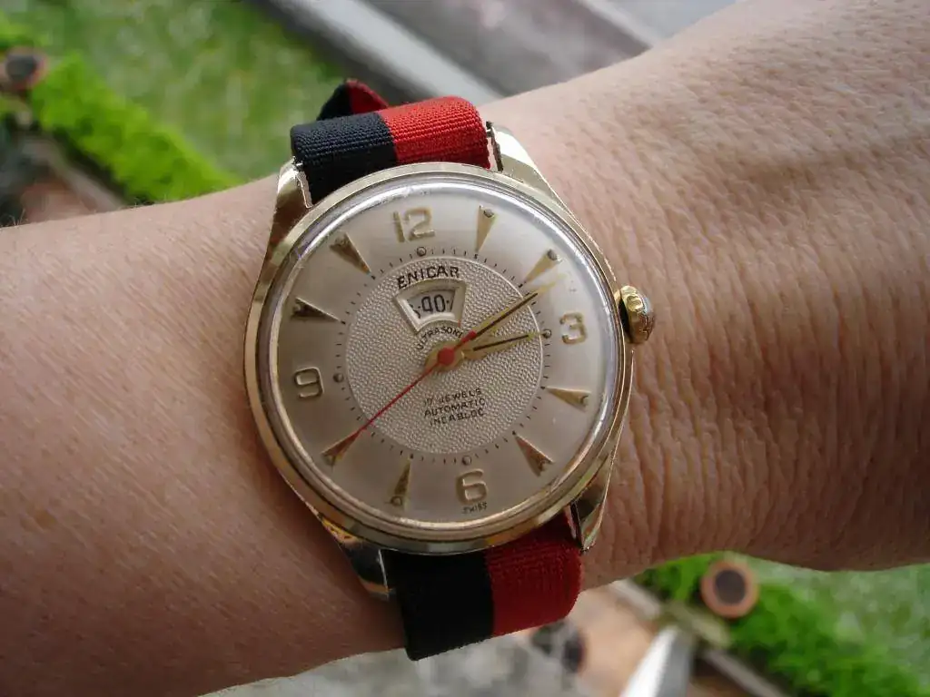

Y también marcando su máximo (40 horas)
No soy objetiva porque me encantan, pero mi consejo es que le dediques a ese guapo Dypsa el cariño que necesita y lo disfrutarás mucho :yes:
