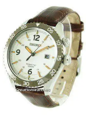

Hola chicos,
Me estoy planteando comprar un Seiko Kinetic pero una antigua experiencia con un Seiko Military Automatic me hace dudar, que duración de batería tiene un Kinetic una vez lo dejas es reposo? con el Military a veces me despertaba por la mañana y me lo encontraba parado.
El modelo concreto es este;
SKA619P1_MED.webp[h=1]SKA619P1[/h]
