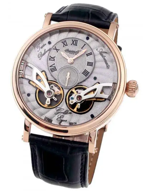

Hola, pregunta de novato: me gustaría saber si los twin balance (o twin wheels) ofrecen una mayor duración que las 40 horas habituales del resto de automáticos. Tienen alguna ventaja o es un tema puramente estético?

No he podido encontrar nada referente a la reserva de marcha , peor si que consideran normal hasta +/- 45 seg . Si entre otras cosas el twin balance puede servir para mayor precisión , no es este el caso , siendo más su función puramente estética . La maquinaria es china
Posiblemente la única función del doble volante sea estética.
Es muy probable que el reloj tenga dos barriletes y dos trenes de ruedas totalmente independientes. Uno conectado a las agujas y otro no.
Eso explicaría el pobre resultado en cuanto a precisión y reserva que es tan solo de unas 36 horas.
Si está bien hecho los balances entran en resonancia y compensan las desviaciones de uno con otro en teoría.
Fp Journe tiene uno así. En este caso me temo que como han indicado los compañeros uno de los balances será meramente ornamental
Gracias. Dónde has leído lo de las 36 horas?
