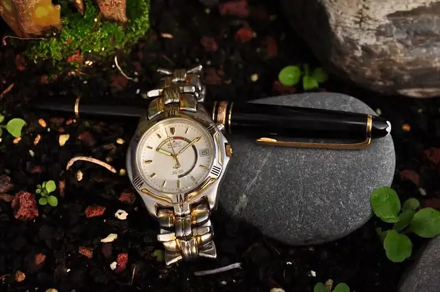

Este lo compre en el año 1995, deje de usarlo en el 2003 despues de cambiarle tres acumuladores, dos en garantia y uno de pago. Deje de usarlo por que necesitaba el cuarto y son 80€ cada uno.
