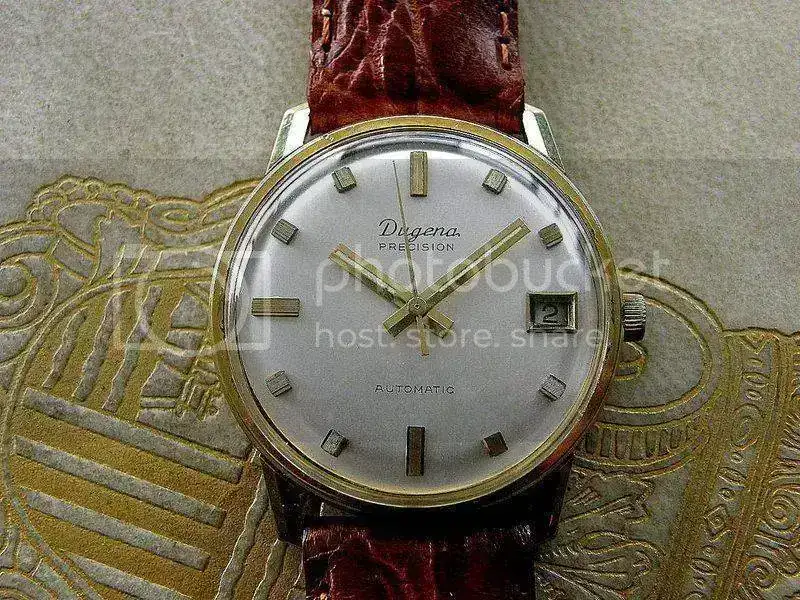

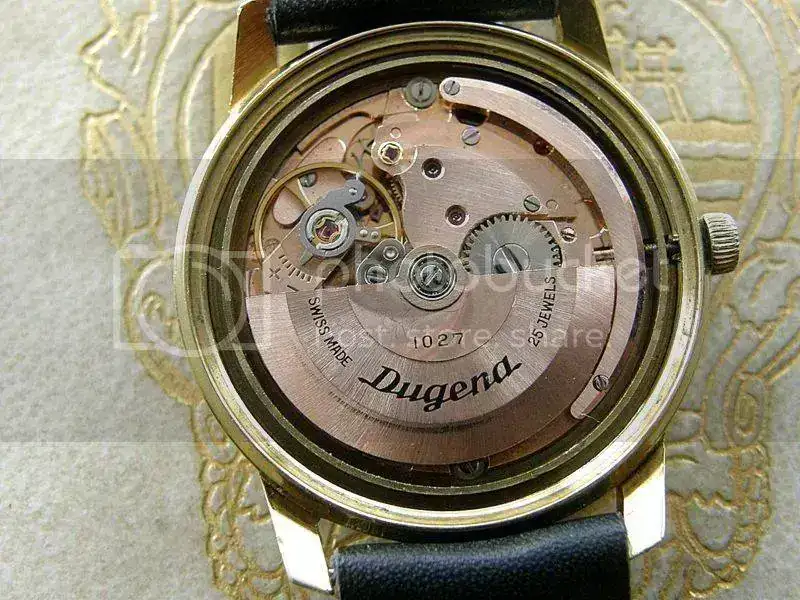

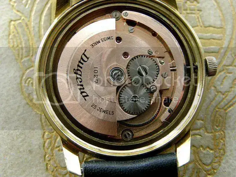

El vendedor, muy hábil, -solo- mostraba una de las partes más llamativas del movimiento con una estupenda contrapiedra.

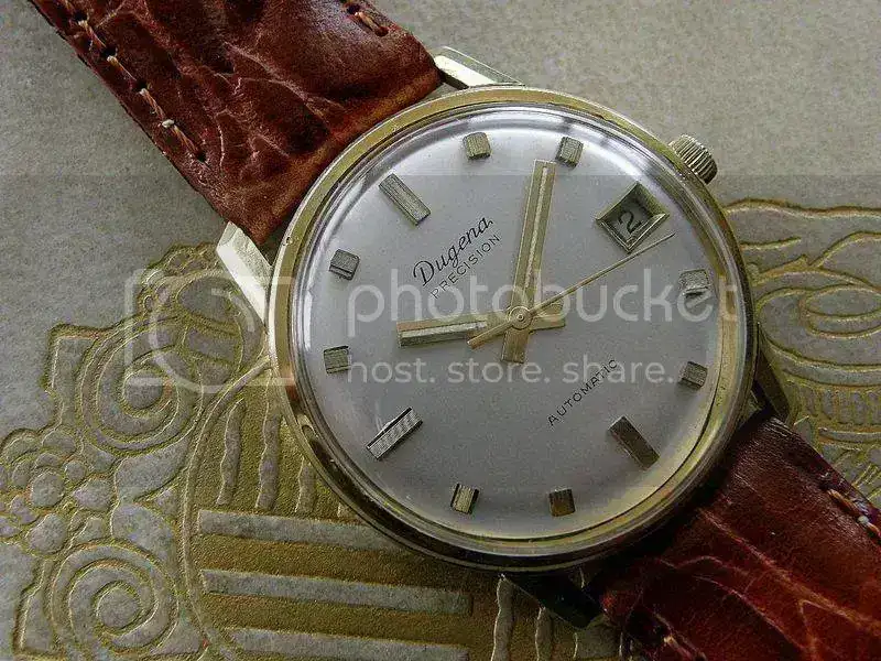

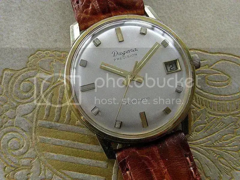

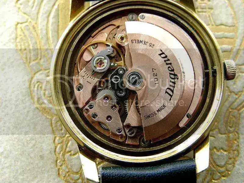

Creía que al estar inscrito lo de “Precision” podría tratarse de un calibre modificado Helvetia a grado de cronómetro y me arriesgué a la compra para investigar. Llegado el reloj, resultó que era calibre Dugena 1027, que no “sale” en el Ranfft y que ni loco podía identificar con un movimiento in-house Helvetia. Tras conseguir identificar la numeración del movimiento, siempre tan dificultosa, marcada detrás del volante en el borde de tope con la caja, finalmente pude descifrar que se trataba de un Helvetia (estaba marcada la H) 847 y no 837. Resuelto, pues el enigma. El Cal. Helvetia 847, no es propio, si no modificación de la AS 1740, que por cierto, asimismo, lleva un muy peculiar sistema de rotor. Posiblemente el vendedor incurrió en error involuntario, ya que como dije, hay que ir de salto en salto para descifrar el calibre originario que nos sirven, y que como vemos, ya se servían en los 70:
!!!! DUGENA 1027 = HELVETIA 847 = AS 1740 ¡¡¡¡

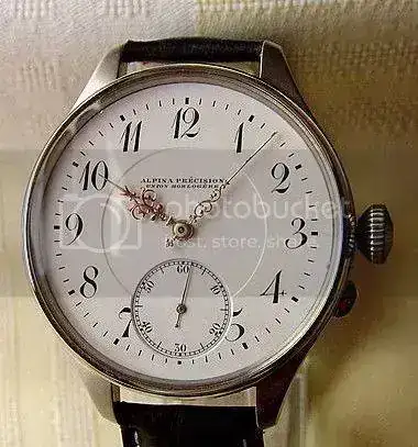

Lo de Precison, no será "en recordando" la fábrica Precison, la de los Aegler, de la Gruen y de la Rolex. Será para confundir al personal con los famosos calibres cronómetro de la Alpina de Glashütte que iban marcados con el Precision.
Primero desciframos lo de Dugena, que de retruque hasta se asocia con la Rolex. Veremos que la relación es a través de la matriz Alpina, muy interesante que ya estudié hace años con un ejemplar NacionalSocialista (Nazi) y que fabricó estupendos calibres y cuando comencé a desentrañar la Gruen.
La relación es muy forzada (me refiero de la Dugena con la Rolex), resultará de la asociación de la Gruen con la Alpina en su época americana.

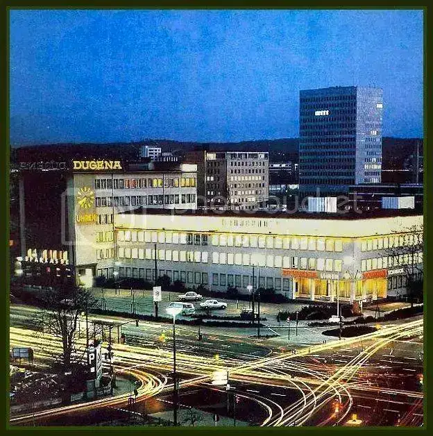

Dugena
, Uhren Schmuck umd EG, que tuvo oficinas en Darmstadt, Berlín, Pforzheim, Wien, Genf.

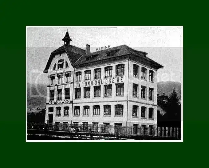

El origen está en la Union Horlogère (UH) (en alemán: Vereinigte Uhrmacher Alpina (VUA)) fue fundada en Suiza en el año de 1883 por Gottlieb Hauser como
asociación de un número importante de fabricantes de partes del reloj, mayoristas y minoristas para unificar la compra y distribución de partes de reloj y comercialización de relojes enteros, la sede pasa el 18 de agosto de 1886 a Winterthur y en 1890 a Biel. Pronto producirán calibres propios en la fábrica de Alpina Ebauche Factory of Duret & Colonnaz con sede en Ginebra. En 1896 se registra como marca del calibre STRAUB (J. STRAUB Y STRAUB & CO. S.A.) y los movimientos comercializados por la asociación serán marcados como Alpina Association Horlogére Suisse. De manera coetánea los calibres servidos a las regiones de habla alemán llevarán la inscripción SUG (Schweizerische Uhrmacher-Genossenschaft).
En 1905, las compañías americanas Gruen y Hamilton, se unen a la asociación.

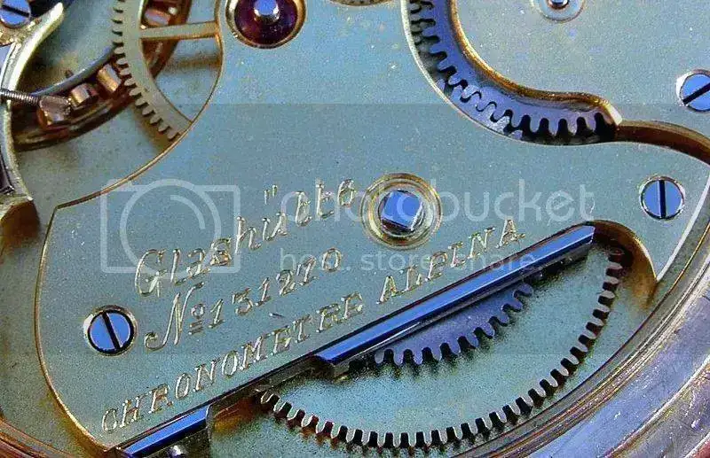

1909: Alpina Union Horlogère funda Präcisions-Uhrenfabrik Alpina en Glashütte (Alemania), con el objetivo de servir ébauches.
También se abren nuevas sedes en Ginebra, Bienne y Besançon (Francia).

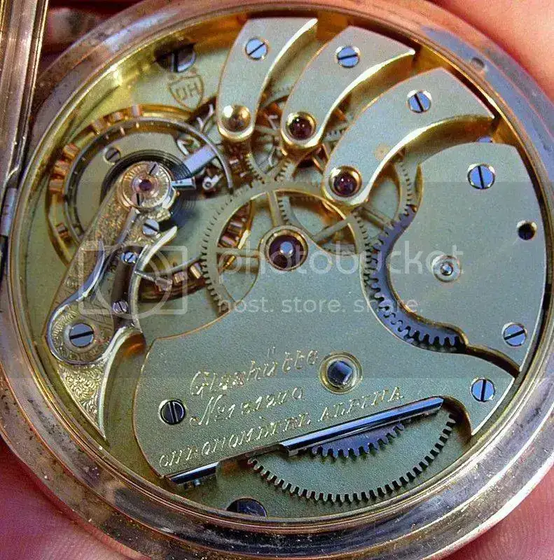

En realidad, en Glashütte no se fabricaba el ébauche. Si no, que mayoritariamente, los componentes para alcanzar grado y/o calificación de cronómetro y se montaban.
En esta época se fabrica un cronómetro para la marina alemana de 21 líneas.
Los ejemplares de Glashütte son especialmente buscados por los coleccionistas. El calibre suele llevar la inscripción suiza (UH) originaria. Obviamente, los más buscados son los grado cronómetro y/o cronómetro.

Seguimos con la rama alemana. En 1948,como consecuencia de la división de Alemania y resultando dificultoso comercializar desde Berlín la producción hacia el mercado occidental, se separa un sector de la cooperativa y se traslada a Darmstadt, cambiando la denominación por Deutsche Uhrmacher-Genossenschaft Alpina (D.U.G.E.N.A.).
En los años 60/70 tendrá un importante auge, siendo una de las empresas líderes en el sector.
Los movimientos montados, no serán desde tiempo atrás Alpina Straub. Los principales proveedores serán: Eta, Buren y Helvetia (suizos). Los proveedores alemanes: Hersteller/Bifora, Durowe, Förster, Kasper, Otero, Osco y P.U.W. y finalmente los nipones :Miyota y Epson.
La Dugena fue disuelta en 1973.
En 1993 se compró la patente por una sociedad limitada que se denominó EganaGoldpfeil Dugena. La denominación actual es Dugena zur Nova Tempora Uhren und Schmuck GmbH con sede en Dietzenbach.

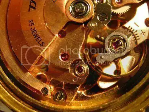

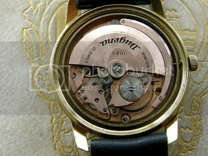

Calibre DUGENA 1027/HELVETIA 847/AS 1740:
De 11 líneas y media (25,6 mm) por 4,6 mm. Lleva 25 rubíes y late a 18.000 A/h. No he conseguido hallar el número de unidades producidas. Peculiar rotor y sistema de accionamiento de carga automática.

Muchas Gracias Maestro Nicolau, por esta entrega que una más se muestra completa y extraordinariamente documentada. El reloj tiene un movimiento muy interesante por esa compleja transmisión lateral junto y sobre el volante.
