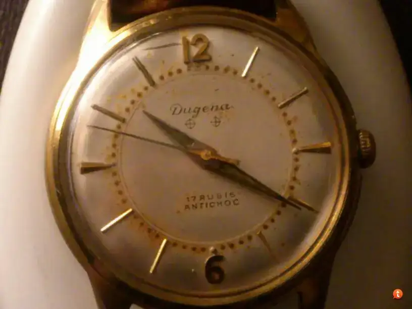

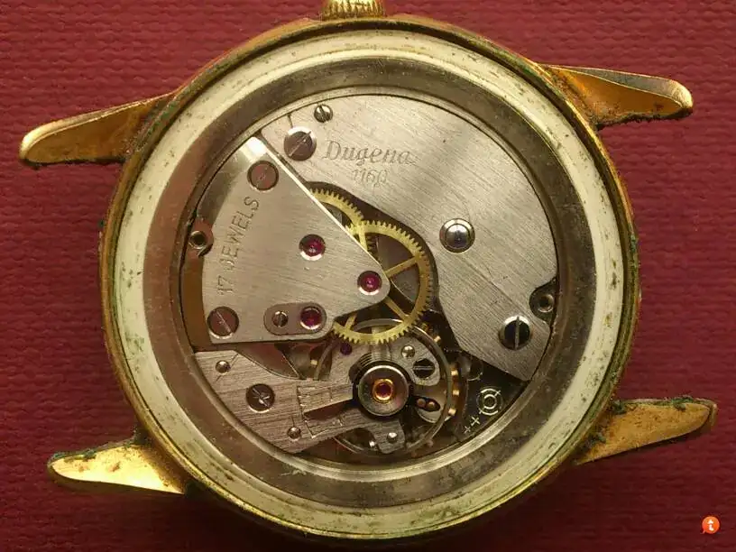

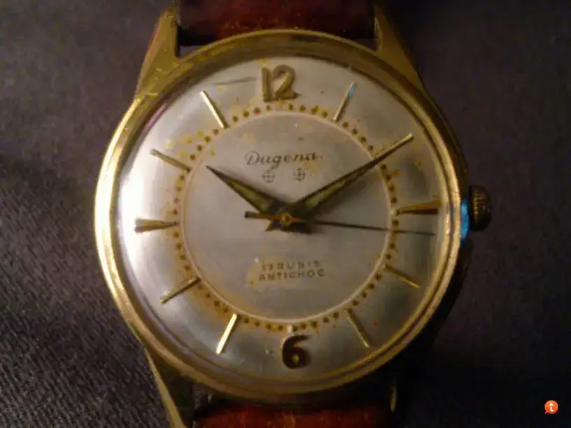

Hoy presento este DUGENA con un calibre Dugena 1160/Otero 44.
Como ya habréis imaginado, mi forma de elegir las piezas está condicionada por el coste de las mismas. Por esa razón tan pronto paso de un minúsculo reloj de trinchera a otro de cinco centímetros de diámetro.
En este caso la fortuna me ha llevado hasta este hermoso Dugena con una calibre que desconozco si es propio o renombrado por la marca. En general mi desconocimiento de la relojería alemana es absoluto aunque, y esta es otra ventaja de la afición a los vintages, seguro que el hallazgo de esta pieza me llevará a ampliar mis conocimientos.

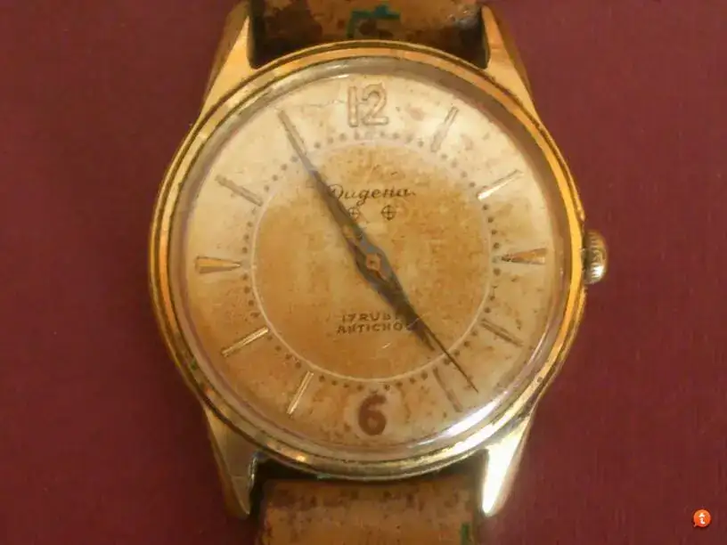

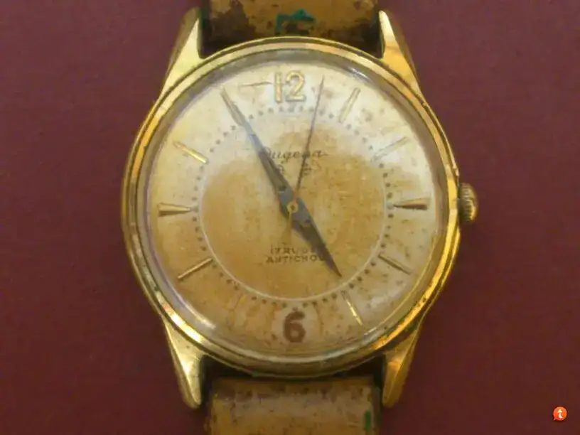

El reloj, que puede ser de finales de los 50 o principios de los 60, está en bastante buen estado y funciona perfectamente. El chapado está bien conservado y tan sólo el dial acusa el paso del tiempo.
El movimiento parece limpio y sin asomo de óxido y conserva la junta de estanqueidad lo cual es una buena señal.

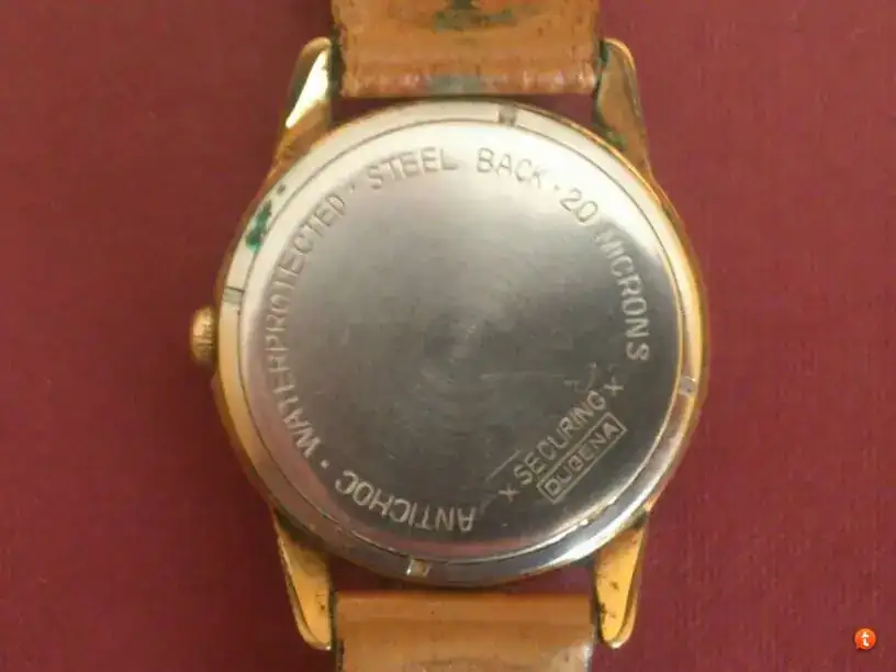

La tapa trasera, de acero inoxidable, se cierra mediante el sistema de arandela (estilo Vostok) y puede ser la razón de que la junta, de generosas dimensiones, esté en tan buen estado.
El movimiento, en mi muy discutible opinión, es de calidad media y muestra la peculiaridad de que el trinquete está en el lado del dial aunque desconozco la ventaja o inconveniente de esta disposición.
Muestro una foto de este detalle tomada de Ranfft.
El enorme tamaño de los tornillos (qué gusto para los torpes como yo) y el gran puente del barrillete transmiten solidez y robustez. Esta solución es frecuente en los movimientos que se utilizaron en la época en la relojería alemana: Osco , Zentra y la propia Dugena/Orator.

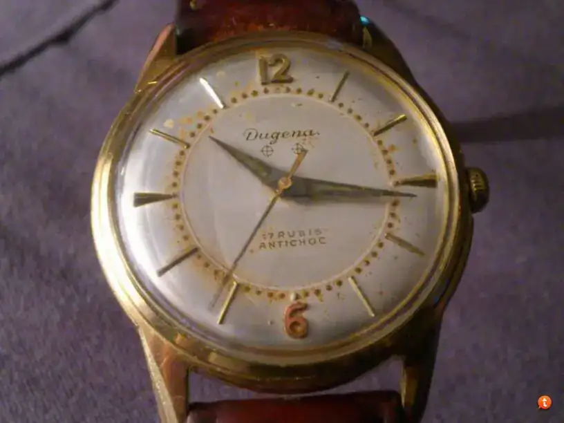

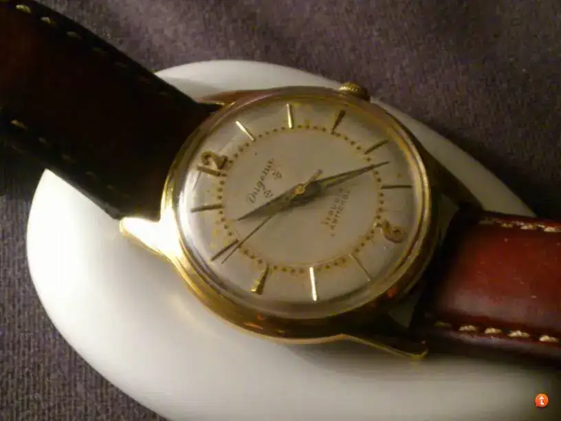

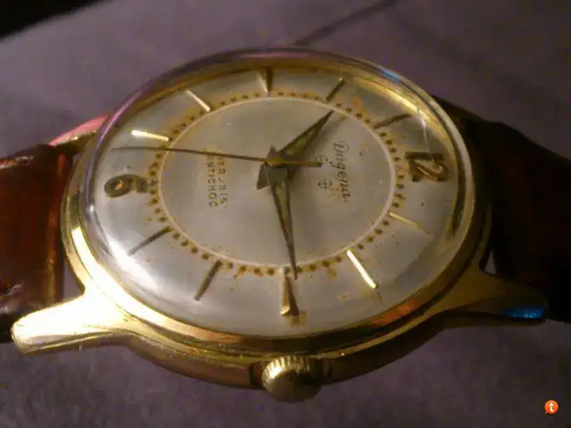

Tan sólo he desmontado parcialmente el reloj para acometer, no sin cierta prevención, la limpieza de la esfera.
No voy a ponderar los riesgos que se asumen con cualquier intervención en la esfera de un vintage pero el caso es que esta vez he tenido suerte y mucha.
Os muestro algunas fotos del resultado final que
Espero que os haya entretenido.
Buen día joler; al no tener datos sobre costo - beneficio se hace muy difícil evaluarlo.
Para mi - sí tengo que opinar sobre la máquina - diré - que fueron relojes construídos - para la franja de una naciente clase obrera alemana - que salía de una tremenda guerra.
El sistema que a usted le llama tanto la atención se llama sistema báscula y como usted comprobará hay otras "rarezas". Este sistema báscula no lleva piñón corredizo y debajo del resorte de tiret - se encuentran 3 piñones planos - que son sostenidos por el puente del tiret - mientras tanto el resorte de criquet trabaja en esa misma plátina como es habitúal en muchos relojes básculas. En mi caso - lo que llama la atención - es el sistema antichoque a pesar de ser un reloj económico.

Hola joler, el reloj es mui chulo, te ha quedado mui bien, ¿como y con que producto limpiaste la esfera?.
Muy chulo el Dugena , el movimiento me parece de una calidad muy aceptable , me gusta.

Cuando digo que un movimiento es de calidad media me baso en aspectos como la presencia de antichoc, volante compensado, número de rubies, construcción general, etc. Este movimiento incorpora además algunas aportaciones técnicas como la ausencia de piñón corredizo o el trinquete en el lado del dial, que no son habituales, lo cual, en mi opinión, le diferencia del resto y le otorga un plus de calidad.
Es muy posible que las diferentes asociaciones relojeras alemanas de la época (Zentra, Dugena) buscaran abastecer el mercado de la Alemania de posguerra pero eso no significa necesariamente que los calibres fueran de baja calidad.

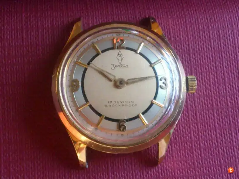

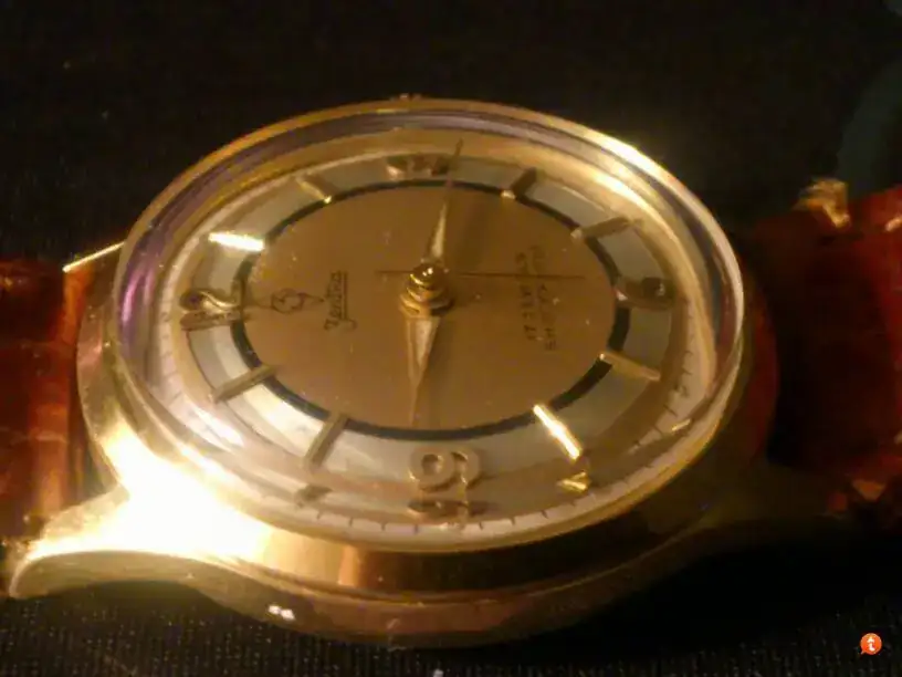

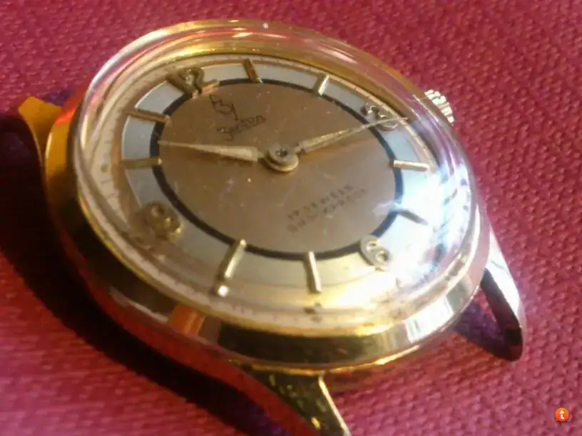

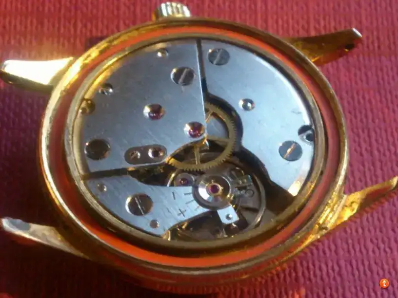

A continuación muestro un primo del anterior, también alemán por supuesto.
Se trata de un precioso Zentra, tamaño cadete, con un movimiento Osco 66 que presenta interesantes similitudes de diseño con el Dugena ya que también lleva "sistema báscula".
El reloj está en muy buen estado a falta de segundero lástima que no sea más grande.
Aquí con un segundero prestado hasta que la Providencia obre el milagro de proporcionarme otro.
Había olvidado este detalle.
Vaya por delante que desaconsejo toquetear la esfera de los vintages y que el resultado obtenido en este caso ha sido fruto de la suerte. Las posibilidades de arruinar la esfera son muchas.
El producto ha sido un limpimetales líquido de la marca Sidol, rebajado con agua al 50% y aplicado con un bastoncillo.
No todas las esferas admiten este tipo de tratamiento. Después, para que la esfera recupere el brillo, la he frotado con lima para uñas de cuatro caras en las posiciones 3 y 4 (de venta en M.......dona).

El sistema báscula con criquet en la platina se los puede observar en los calibres EB 1197 y flia. Mientras el calibre EB 8021 lleva antichoque - báscula y criquet por debajo de su platina y el eje del barillet íba montado sobre rubíes. Además traía 17/23 rubíes y reserva de marcha 46 hs. su costo era 3dls.

No quisiera olvidarme de decir: joler - a pesar que eran relojes económicos - todos llevaban los 2 tornillos de caja y el suyo?
jajajajaaja. Sigo pensando que hay que conocer en que franja de precio querían competír los alemanes y así poder comparar con fundamentos. Un saludo y que disfrute el reloj y...coloquen los 2 tornillos de ajuste de caja, jajaja

Me ha sorprendido lo bien que te ha quedado esa esfera; está precioso!.
