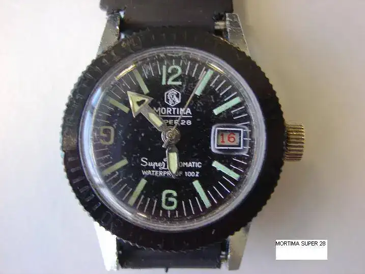

El que me han ofrecido es similar a este, pero sin la nomenclatura "C de bord"

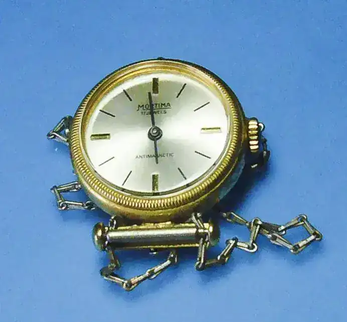

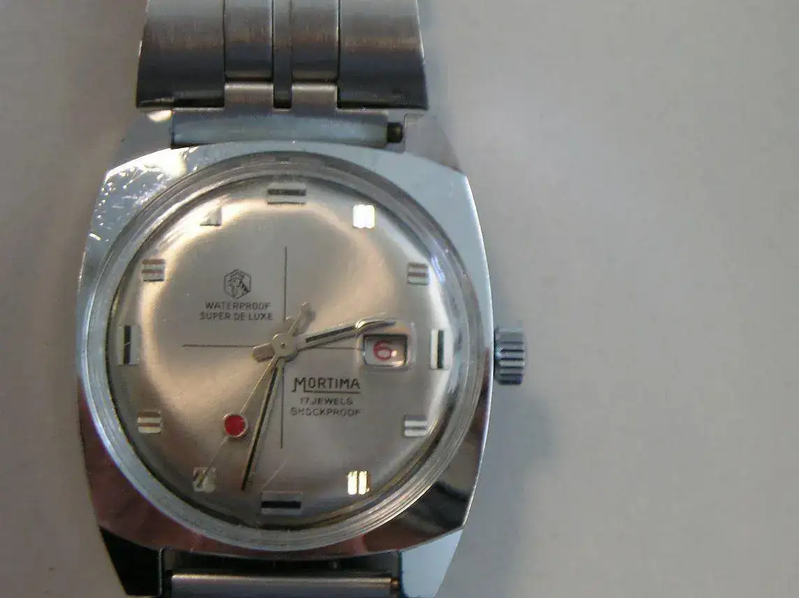

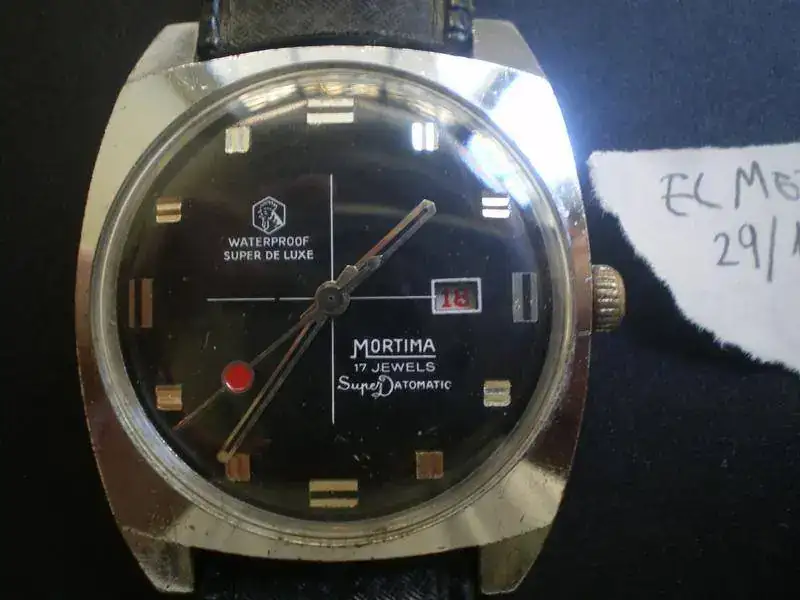

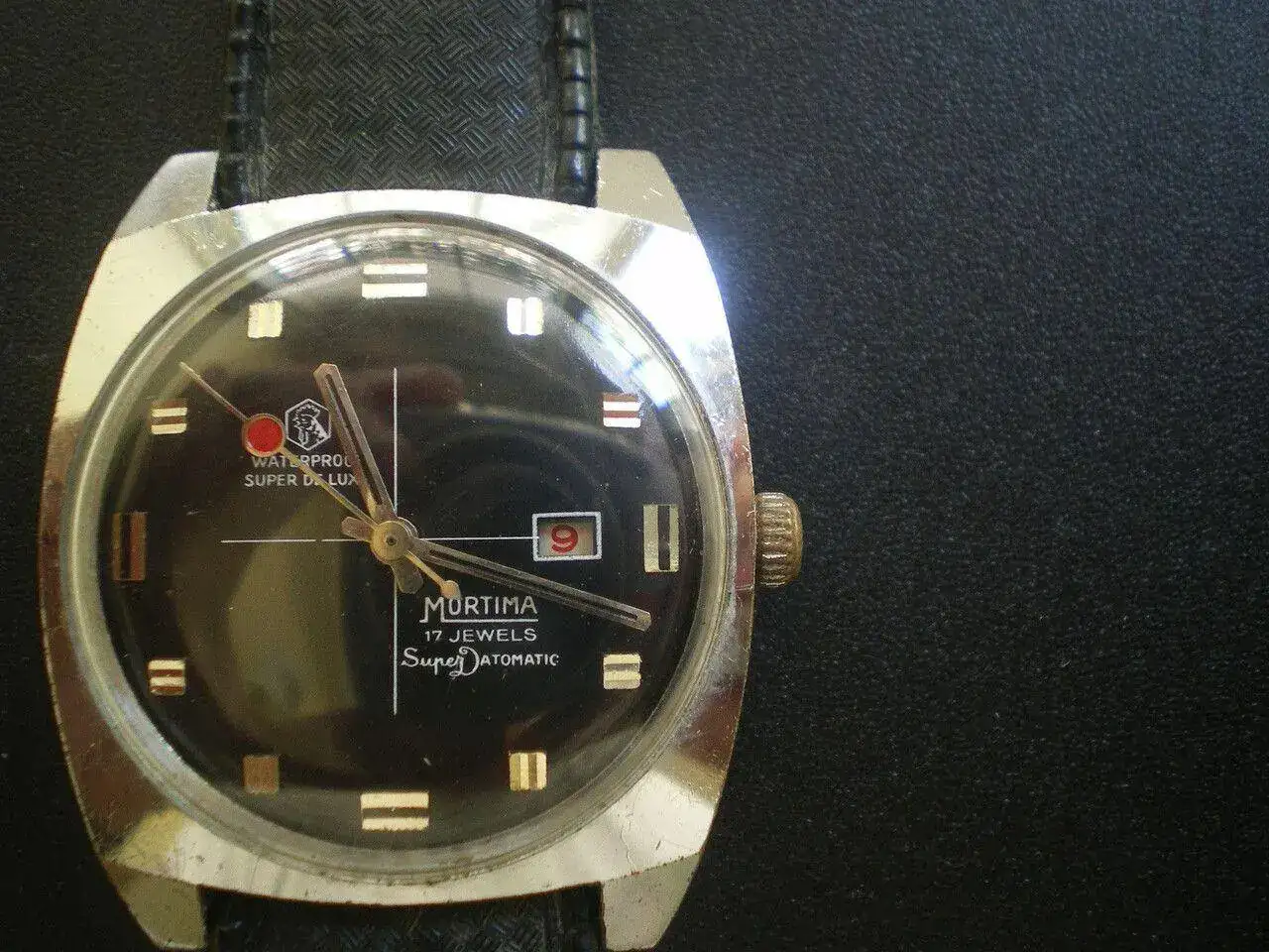

Hola 11f0n, no hace demasiado tiempo me dió por los MORTIMA, relojes franceses asequibles, fáciles de encontrar y... de reparar. Algunos ya no los tengo y otros siguen conmigo...
Estos son o han sido mis ejemplares..

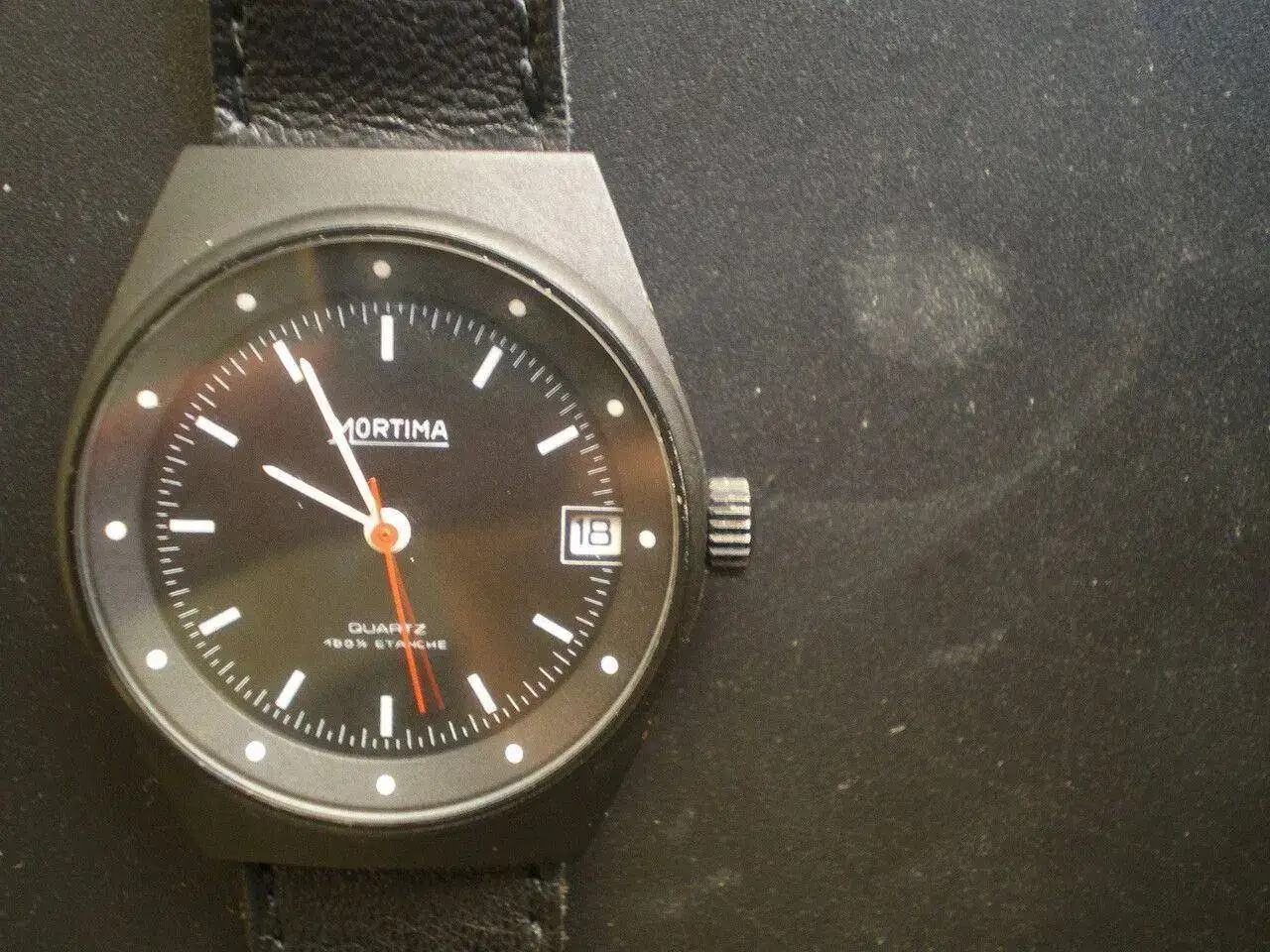

Todos los que tengo / he tenido han sido mecánicos manuales, montandp un movimiento sencillo CATTIN C66, el cual he visto en dos variantes, con 1 rubi (en el puente de volante) y otro con 17 rubis, esta característica se anuncia en su esfera. Por cierto, uno de ellos lo repare con un recambio que me envio el compañero Speedhawk (Un abrazo, Toni). Son relojes sencillos de relativa calidad, pero tienen su encanto. Todos los que ves funcionan muy bien, el Commandant precisa de su bisel exterior, una de mis asignaturas pendientes. También tengo un cuarzo (CATTIN C80), de construcción muy semejante a los ETA 955, es este...
Si te gustan, son relojes coleccionables y he visto por ahí modelos de lo más variopinto.. Saludos!

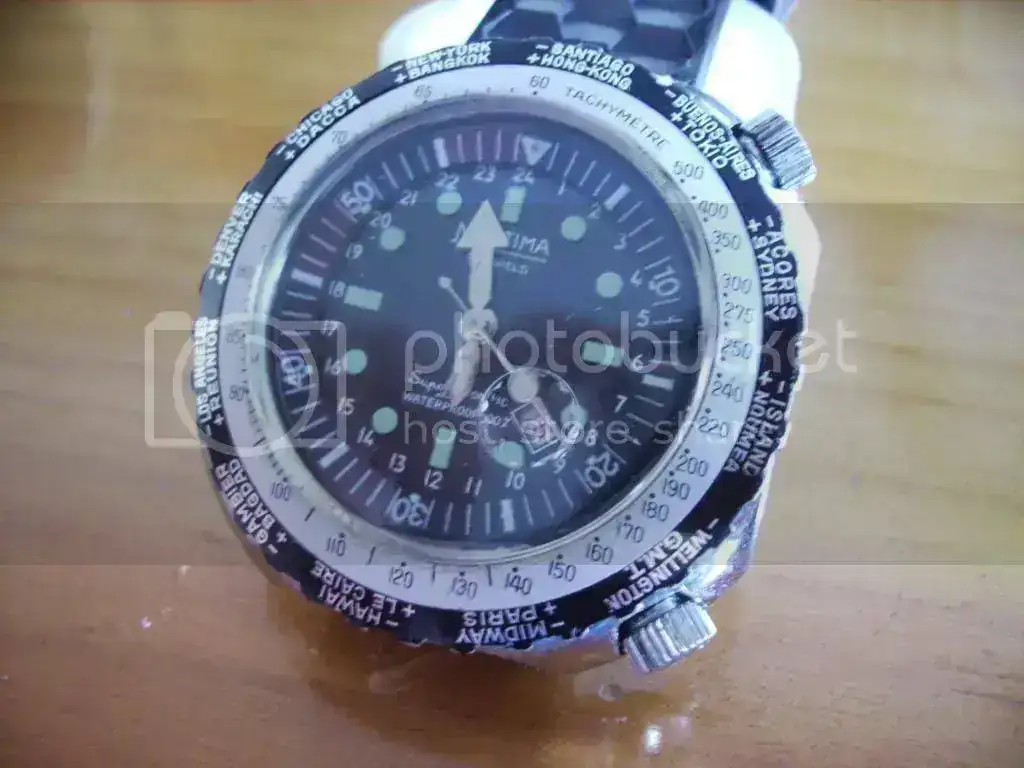

Hace ya tiempo me hice con un Astree Watch que presenté debidamente en el foro. Lleva una Cattin 66 como decís -y como supongo tendrá este Mortima- y le puse una milanesa. Es muy del estilo de este Mortima un diver entre comillas grande y muy aparente, en muy buen estado con la diferencia que los dos biseles interiores movibles por coronas distintas. Un reloj muy pintón y llamativo, bonito de poner pero humilde por dentro, pero funcionante de todos modos. Aquí pregunté sobre Astreé y nadie me supo decir nada, llegué a pensar que sería una marca fantasía francesa pero cada vez tengo más dudas porque de cuando en cuando miro en algunas páginas y debió existir como marca, quizá una segunda marca de Mortima o algo así pero hizo variedades en relojes por lo que he visto.

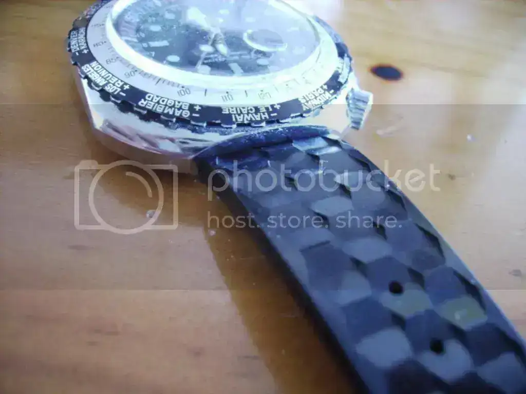

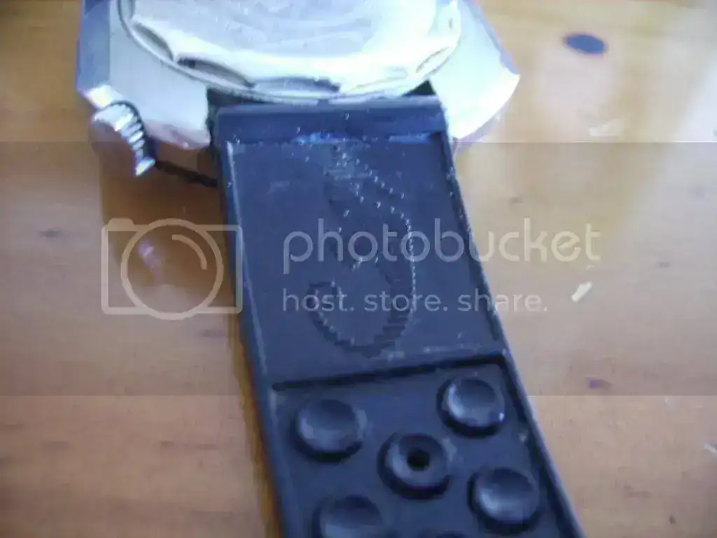

son relojes a los que se les coge cariño. yo tengo uno que adquirí muy barato. y como dices, con la correa tropic original y todo. es este:

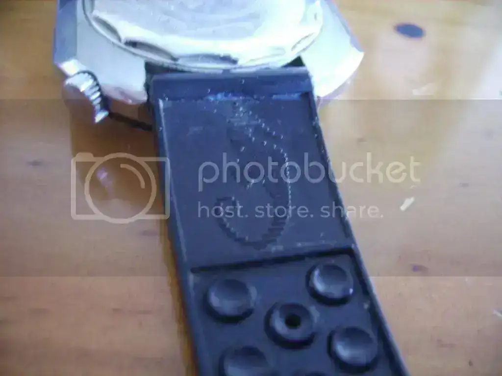

Bien, con tu foto me surge alguna duda porque la correa que lleva este no es una tropic sino una de caucho con el logo del caballito de mar. En cuanto me llegue os enseño todo.

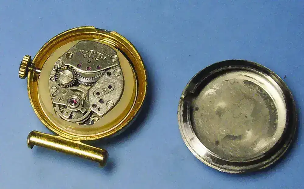

Pues un rato antes de ver este hilo había yo tenido en mis manos y trasteado la primera caja de relojes que tengo a raiz de otro hilo donde se hablaba de escoger entre dos certinas y fuí a buscar el mío. Y también me encontré con mi Mortima que es un reloj que no tiene historia pero tiene muuuuuuuchos kilometros. Lo abrí, que no lo había hecho nunca antes, le hice unas fotos y he esperado a ver si seguía marchando bien antes de hablar de él. Tampoco antes he sabido nada de los Mortima.
No es como los anteriores que se han enseñado más arriba, de estilo y tamaño totalmente distinto, pero sigue dando la hora perfectamente que, al fin y al cabo, es para lo que se hizo.
Perteneció a mi mujer antes de que lo fuera, o sea, cuando yo era joven, se le partió un asa y, como no se lo podía poner me lo dió. Yo le pasé por el otro asa una cadena finita y me lo colgaba al cuello los fines de semana cuando salía con la bici a hacer 100 ó 120 kms.(ye he dicho que era joven) y sudaba como un picapedrero. Así, colgando del cuello y flotando hacia adelante no se mojaba. Para no estropear más relojes de pulsera adopté este método que me dió un excelente resultado: aquí está la prueba. Y por eso digo que tiene muchos kilometros, no sabria decir cuantos pero muchos, muchos.
Parece que el calibre es C.64.C con 17 joyas y, ya digo, mantiene una marcha muy ajustada.
En fin, otra curiosidad más de los Mortima, a los que me alegro haber conocido.

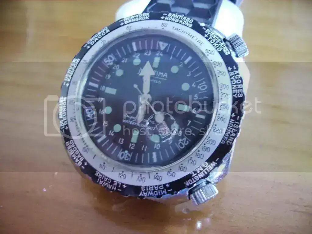

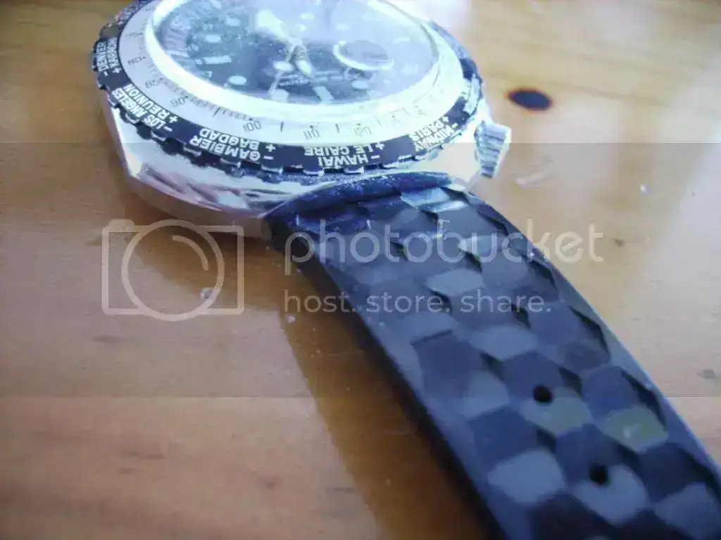

Casi lo olvido le temps pero tenía que mostrarlo. Estoy encantado con él. Destaco tres cosas: la correa, que dudo que sea original pero que le va al pelo (por un momento pensé que era la suya); el buenísimo estado de todo el cuadrante (el dial es "nuevo" es como un texturado brillante que no sé si se aprecia, el bisel y el cristal con lupa están genial...) y también el movimiento va finísimo. Da gusto darle cuerda el ruidito que hace y la sensación en los dedos. Estoy muy satisfecho con esta adquisición.
Como punto negativo decir que algún energúmeno le dejó bastantes rayas en la trasera pero es algo pasable.
De hecho me acordé de las palabras de don Luis sobre los puntos débiles de los Cattin porque cuando adquirí en su día mi Astreé Watch sufría de ese endémico problema y después me acordé del relojero de mi ciudad que lo arregló y lo que me cobró. Desde entonces cuento con dos excepcionales profesionales, vodevil y Jesús, que me han procurado buenos consejos y mejor trabajo. Por cierto, aprovecho a mandar un saludo a todos aquellos foreros que me han ayudado con consejos, charlas y piezas... ellos saben quien son y creo que no he sido lo suficientemente agradecido.
Que pasen todos una buena Semana Santa y no sufran demasiado que el domingo resucita!!
