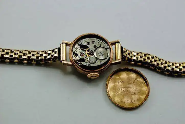

Tengo en mis manos un Girard Perregaux de señora, que en su día heredo mi madre y que ha dejado de funcionar. Es este:
Por si es de utilidad, y dado que en la foto no se aprecia bien, las referencia que figura en el movimiento es 5819736 17 Jewels.

Buen día Angel; la marca GP distribuyó sus manufacturas por todo el mundo y sí quiere saber, son originales y son Suiza.
Este GP tiene un movimiento de la fábrica de máquinas AS.
Ellos compraban allá en Suiza estas máquinas y la retocaban - luego le volcaban su impronta.
Estos salieron de la fábrica GP. allá por 1960- con esto le puedo decir: es original!!!
Feliz año nuevo. Gracias, Luis desde Argentina

En el interior de la tapa parece que dice ind. argentina, o no?

Sí, por contraste me refiero al cuño y sí, pone 18K0750 IND ARGENTINA. Me extraño al verlo porque no me lo esperaba en un reloj suizo. En España, cuando realizas alguna pieza en oro (joyería), puedes llevarla a un laboratorio acreditado que te valide la aleación y te ponga el cuño correspondiente. Me imagino que en Argentina será similar, por eso no entiendo muy bien en que momento se lo pusieron a la tapa del reloj en cuestión.
En la tapa también tiene la fecha de al menos una reparación, del 65, fecha en la que aun estaba en Argentina.
