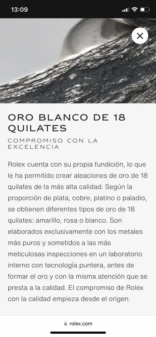

Rolex no da información exacta sobre las aleaciones que utiliza. Esto es lo que pone en su web:
"Rolex utiliza exclusivamente oro de 18 quilates, una magnífica aleación formada por 750 ‰ (milésimas) de oro puro, más la combinación exacta de elementos como plata y cobre, necesaria para producir los diferentes tipos de oro de 18 quilates: amarillo, blanco y Everose, una aleación de oro rosa exclusiva de Rolex. Las fórmulas de Rolex, guardadas celosamente, garantizan una durabilidad excepcional, así como una alta capacidad de pulido y un resplandor extraordinario que perdura generación tras generación."
No creo que rodie sus relojes ni piezas en oro blanco, por lo que dice...
Reacciones: Poliuretano
Parece que no utiliza Rodio.
