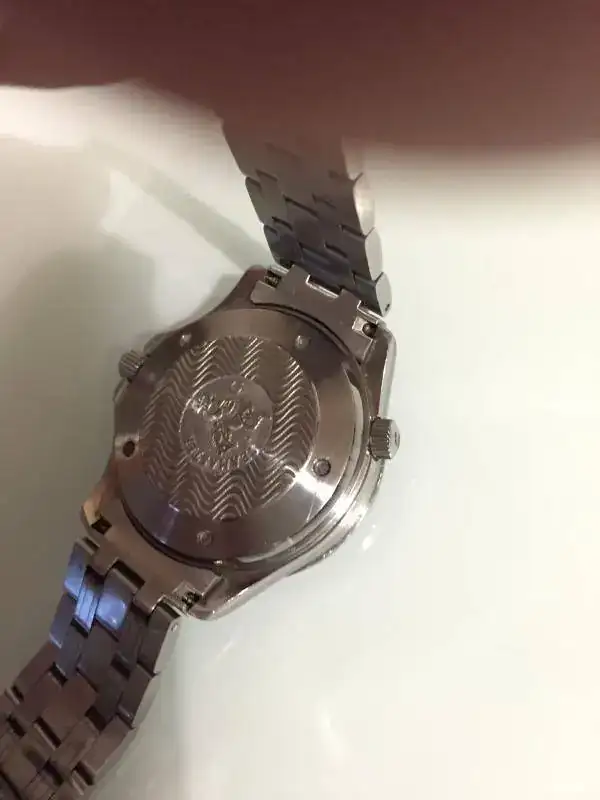

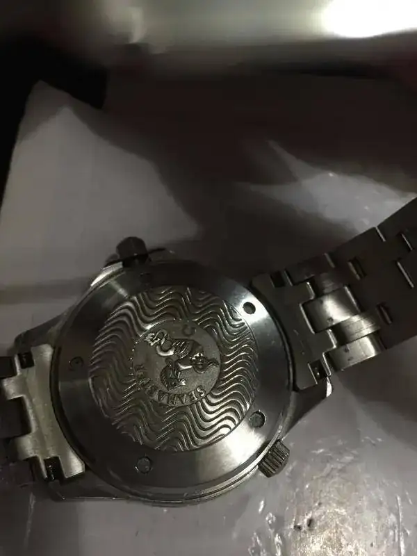

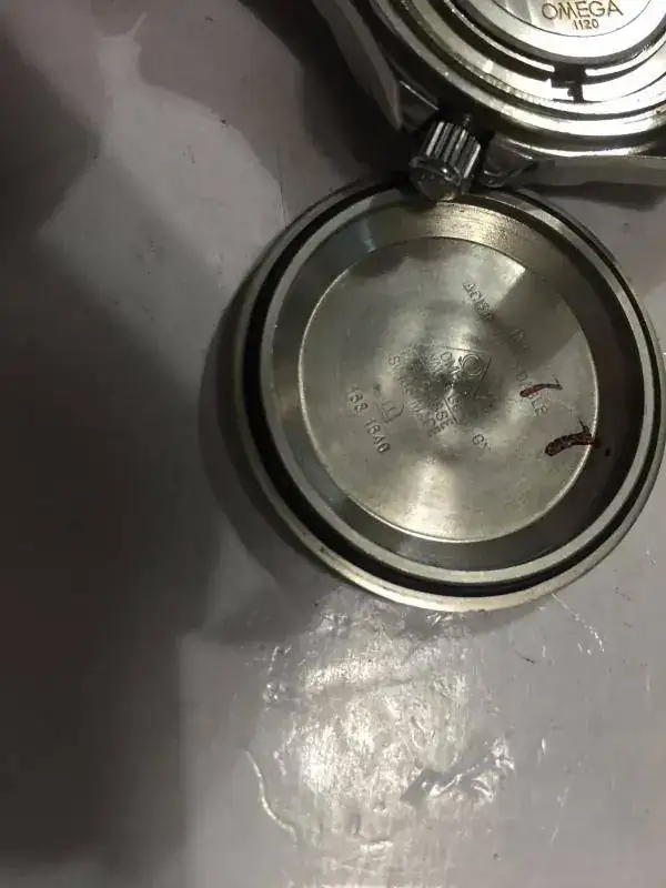

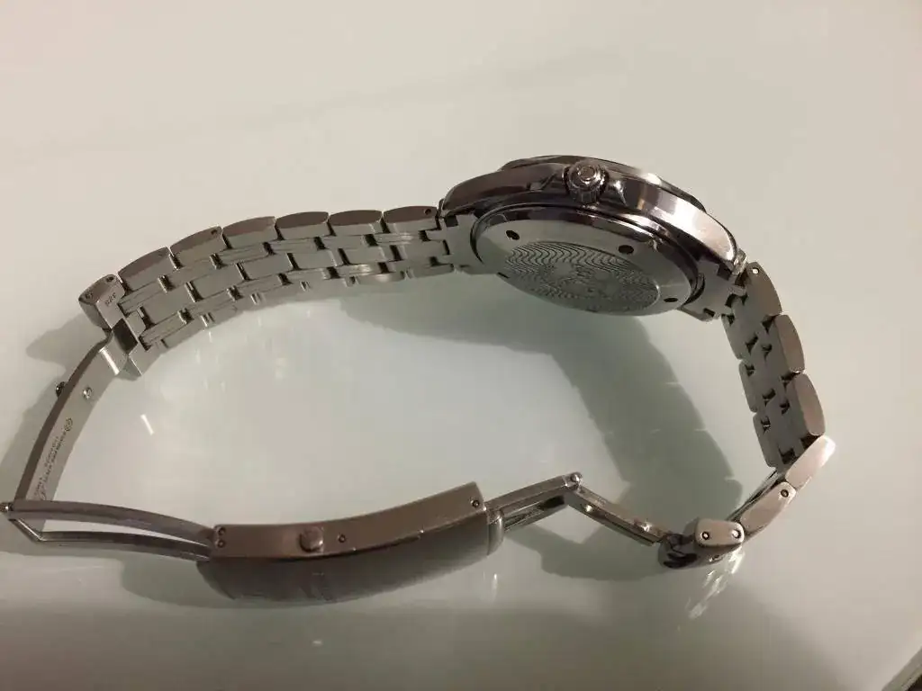

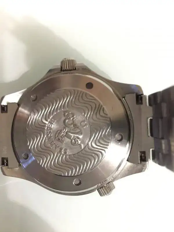

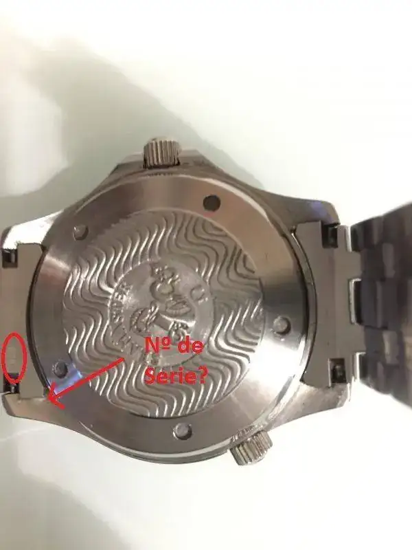

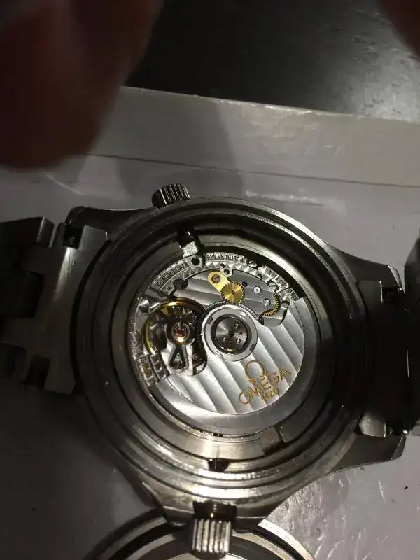

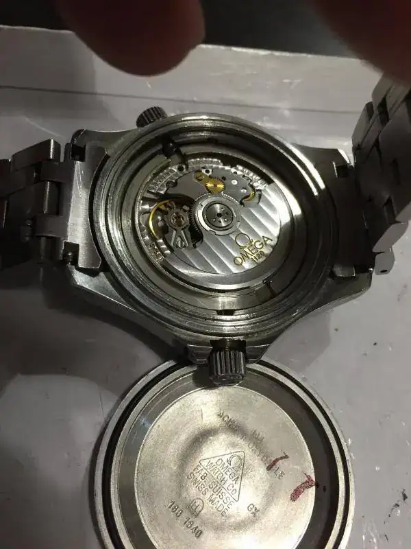

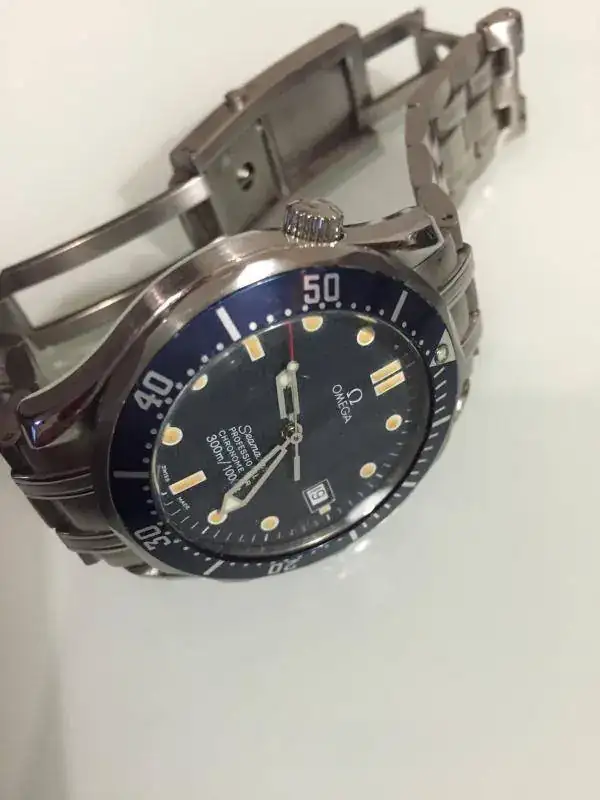

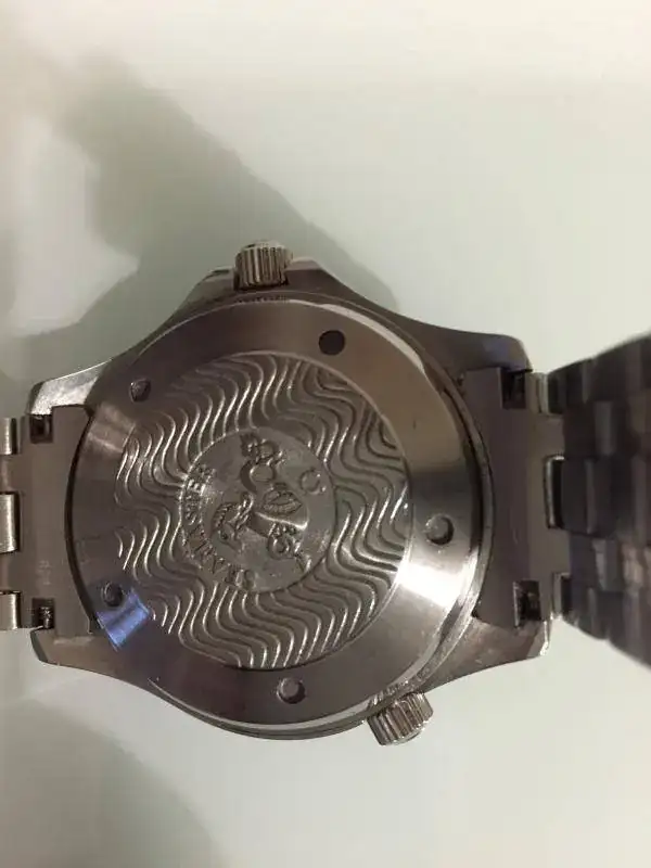

Buenos días amig@s.
Ayer me llego un Omega Seamaster comprado en internet para reparar. Me ha llegado y no me cuadran varias cosas, correa, caja, números, etc ....
No controlo este modelo, pero lo suficiente para estar muy inquieto. Quiero llevarlo al servicio técnico, pero antes mandaros unas fotos por si pensáis que mejor lo devuelvo y listo.
Mil gracias por la ayuda.
image.webpimage.webpimage.webpimage.webpimage.webpimage.webpimage.webpimage.webpimage.webpimage.webpimage.webpimage.webp
Disculpar las fotos, so del móvil.
Gracias y buen día.
¿De qué dudas, de su autenticidad? ¿Qué es lo que no te cuadra?
A priori no veo nada raro.
A bote pronto, parece bueno...
Que dudas tienes exactamente?. Por lo que veo en las fotos es un SMP 300 con calibre 1120 de los primeros años que salió ese modelo. Da la sensación que las agujas fueron cambiadas en alguna revisión. Por lo demás se ve todo correcto.
la correa no parece original, no lleva los números de serie en la caja.
En este modelo donde llevan los números de serie?.
La inserción de la correa con la caja no me parece la correcta.
la numeración de la correa tampoco.
La maquinaria parece que esta bien.
El cristal es de zafiro seguro.
No se, lo llevare a Omega en Madrid y veremos.
Gracias por molestaros en revisarlo.
Un abrazo a todos.

He tenido varios Seamaster y te aseguro que no todos tienen el número de identificación del endlink, lo pueden llevar en otro sitio. Llevo en este momento un cerámico y por curiosidad lo he mirado y no lo lleva en los endlinks, en este caso los lleva en los eslabones finales que se unen al cierre (por un lado pone '32S' y por otro 'JJH' en este caso). Si nos aportaras fotos de la parte del cierre sería genial.
En cuanto a la caja en todos los Seamaster que he tenido el número de serie venía grabado en la parte interior de una de las garras. Si no está ahí entonces me has pillado... tendría que investigar a ver si en los modelos iniciales lo llevaba en otro lugar.

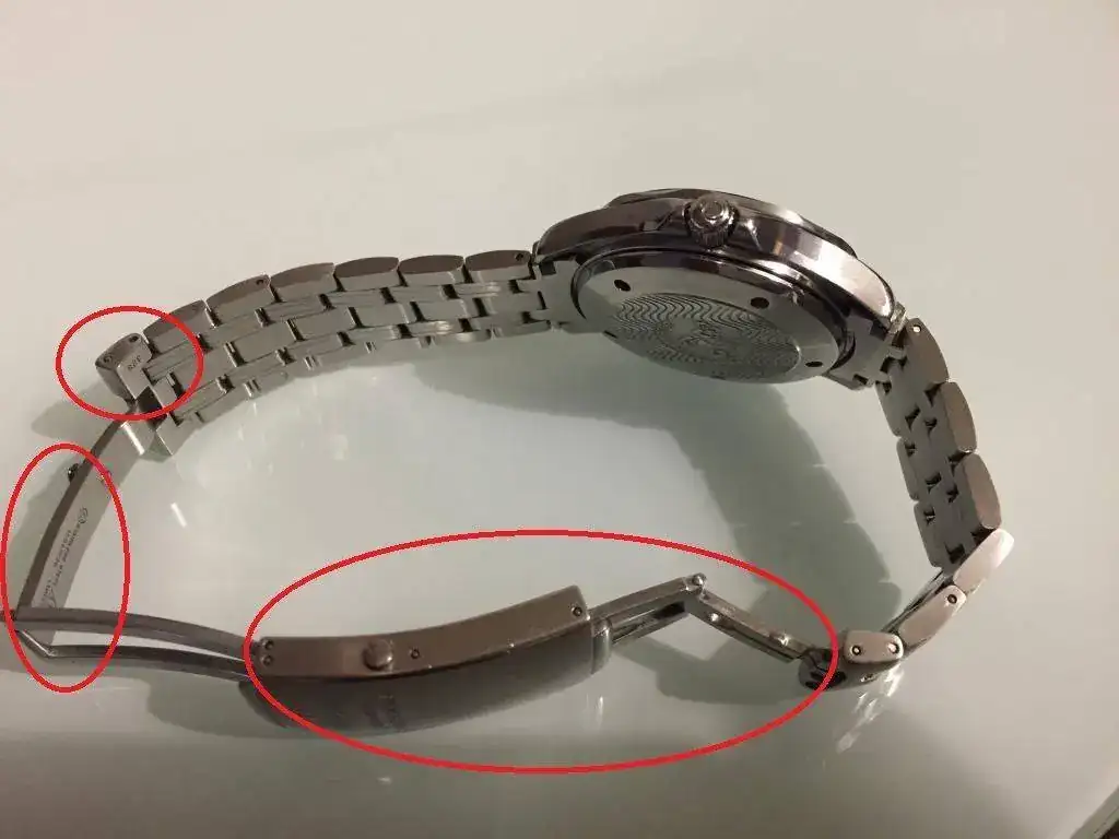

Buenas,
He mirado mejor tus fotos y decirte que todo apunta que el reloj es bueno. El armis tiene varios detalles identificativos de ello que te he señalado en tus fotos.
Lo único que me mosquea es que no he logrado ver el numero de serie grabado en la caja que para este modelo va en la parte interior de la garra que te he marcado... a no ser que sea uno de las primeras series y que no fuera ahí ::Dbt::
Pero lo mejor sin duda es que lo lleves a un CO o SAT para salir de dudas.
Ya nos comentarás!

Puedes estar tranquilo, pese a que las fotos son como son, el reloj es 100% original.

Eres un fenómeno, mil gracias, mi duda era en la parte de la caja con la cadena y principalmente los números que he buscado en la misma posición. Necesita unos pequeños retoque que si los llevo a la casa me cobraran a precio de oro, no me importa pagar una revisión 350€, pero si me molesta que por poner dos tornillos y limpiar el bisel me cobren 600€. Gracias

Esperamos ver el resultado. La esfera me encanta, no la toques
El color de los índices es una pasada! Que bonito queda con la esfera azul,me encanta.
