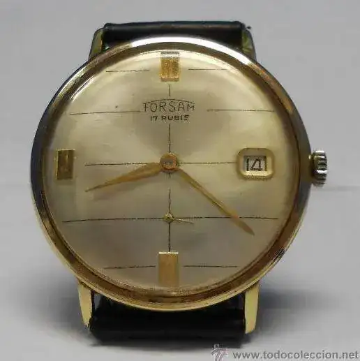

Acabo de cerrar una operación de compra de un reloj automático marca FORSAM en estado NOS
Es este
1.webp.

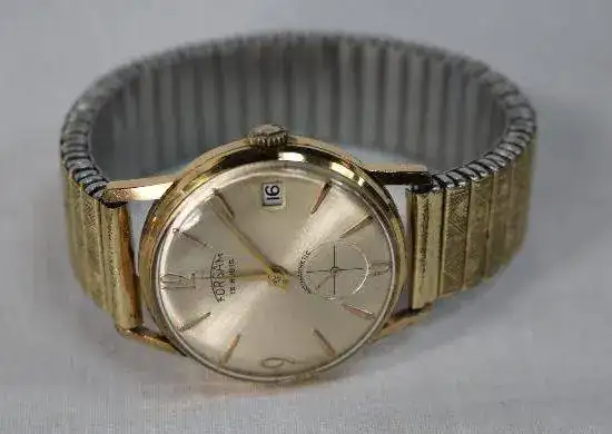

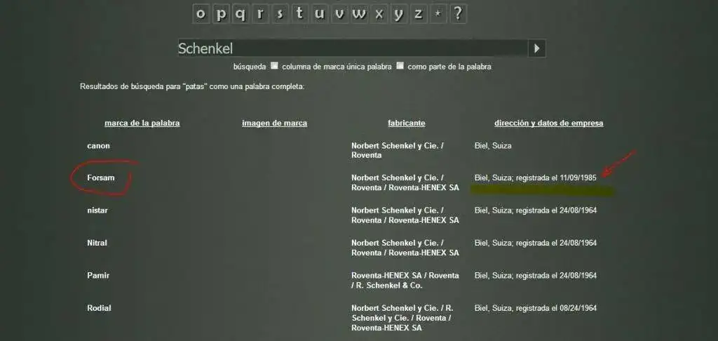

Curiosamente al ir a buscar información, ya que ponía que pudiese ser de los 70, encuentro datos referentes a la marca en los que pone que la patente data de 1985.

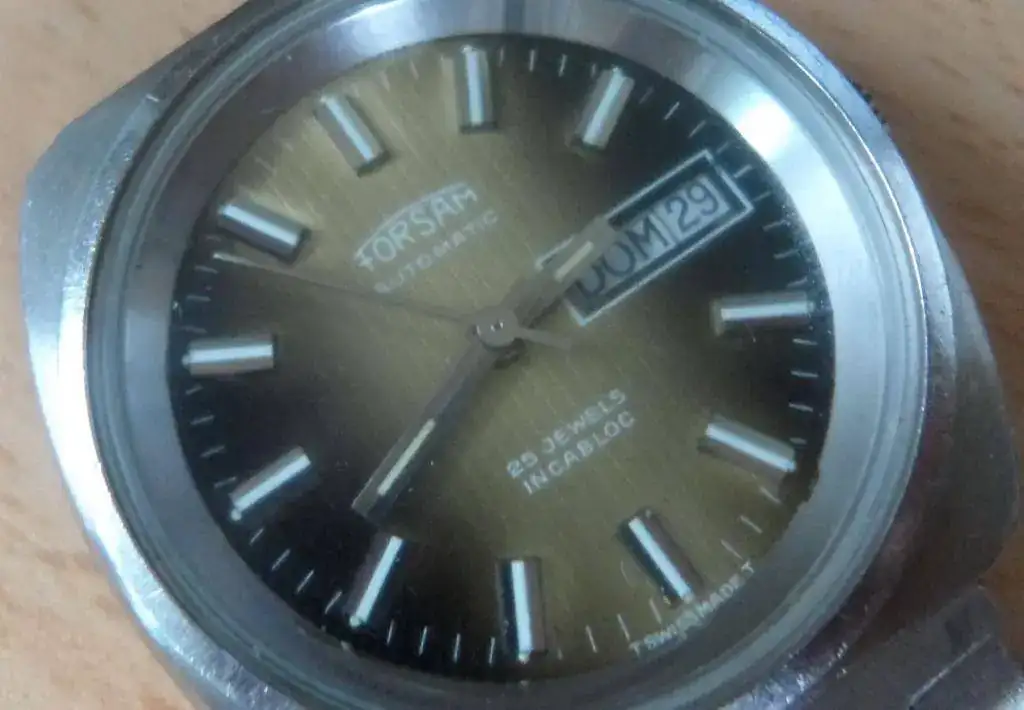

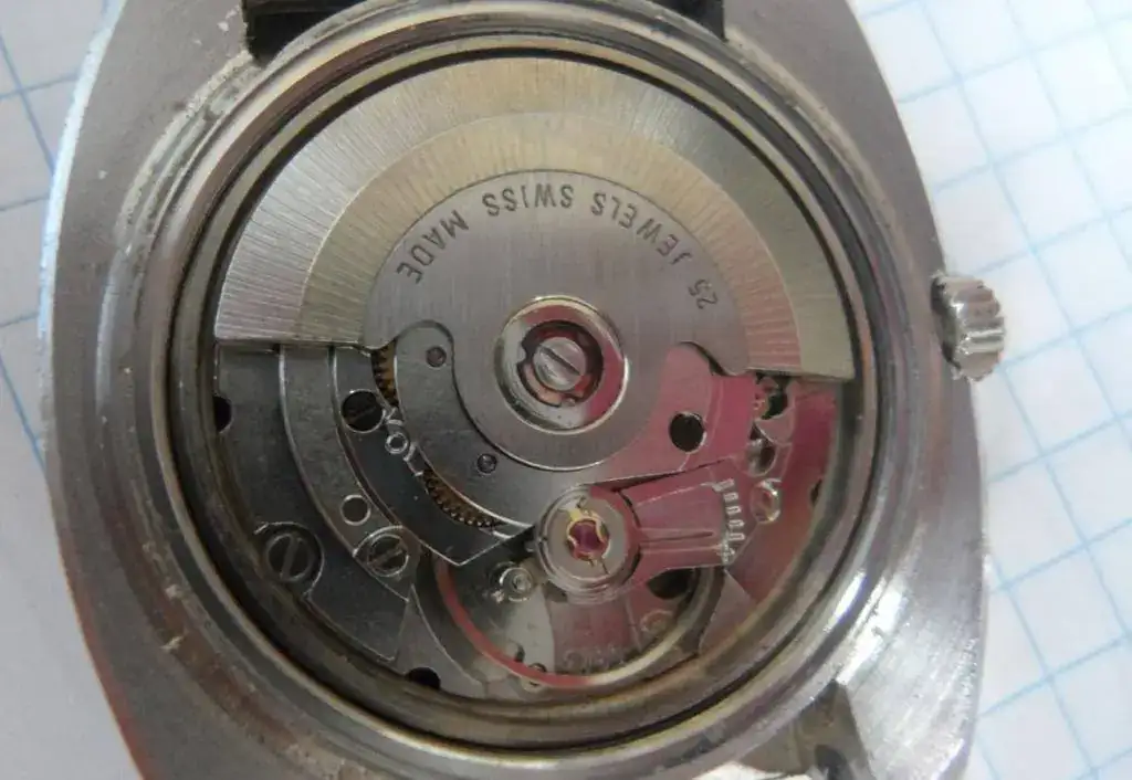

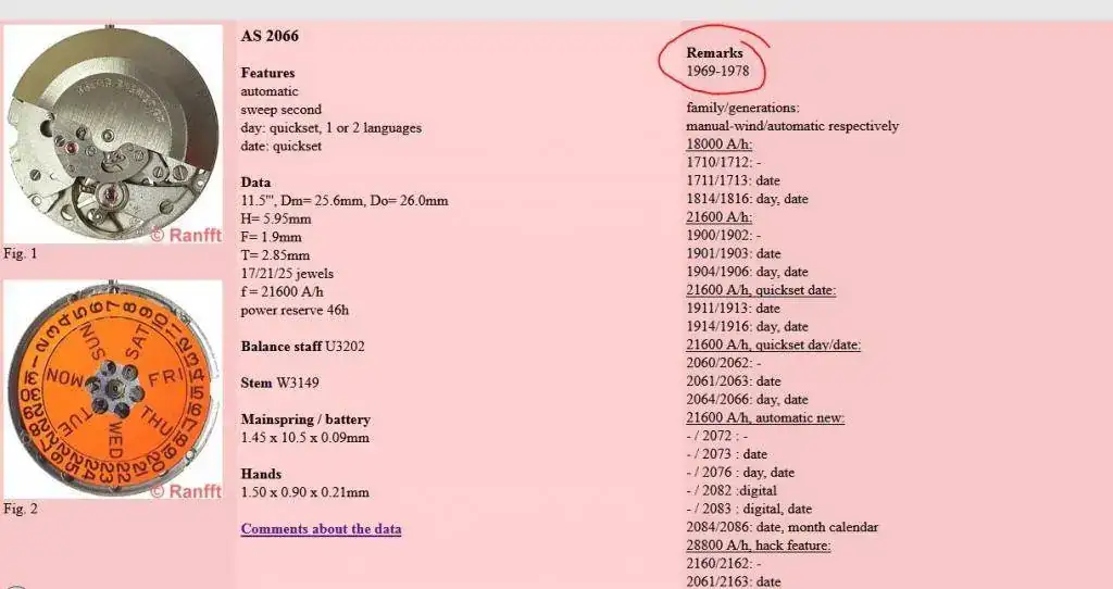

Curiosamente he podido saber que el reloj posiblemente lleva un AS 2066 de 25 jewels, pero ahí va mi duda....

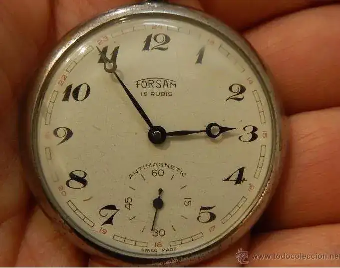

como es posible que el registro de la marca sea de 1985 y hayan vintage de bolsillo y vintage de los 50 y 60 con la marca FORSAM ??
Esta es la referencia del calibre en el que indica que es de ebtre 1969 y 1978

1985 es precisamente el año que Roventa-Henex SA
abrió la subsidiaria SWIss TEChnology Far East Ltd. (Switec) en Hong Kong.
Así que puede ser perfectamente una renovación de tal marca.
https://roventa-henex.com/about-us/history/
También le podrias preguntar a ellos :)

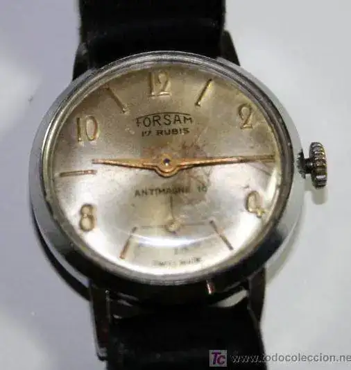

Estimado Álvaro:

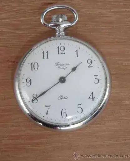

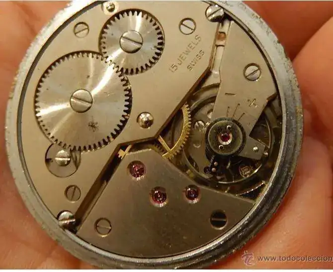

Creo que ha sido un error por mi parte, ya que me he confiado en una visión general rápida de imágenes al poner "Forsam watch" en el buscador y ver algunos relojes de bolsillo.. como estos...
que bien pueden ser reediciones más actuales con la marca...
aunque bien es cierto que hay bastantes vintages también con un aire de los 60 por la forma y por el estado.

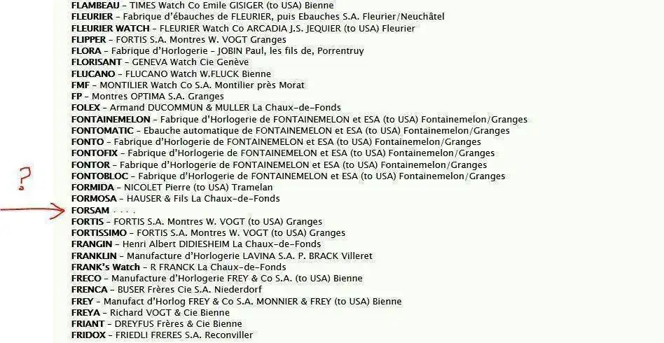

No obstante también en la bitácora de Javier Gutierrez, otro enlace que localicé en el buscador ( https://www.nada/relojes-suizos ), indica la marca en el listado de relojes suizos, aunque también deja el dato un tanto inconcreto.
Buen día Vicente; las máquinas AS 2066 tuvieron una corta vida (1969 - 1978) datos de RANFFT.
En la Argentina se vendieron cientos de miles de relojes Tressa que por lo gral. llevaban calibres AS.
Este 2066 no dió buen resultado porque en el corto plazo - el sistema de cambio rápido en el calendario - sufría la rotura del brazo del rte. de tiret que era muy complejo y que no permitía la puesta en hora y menos la utilización del cambio rápido???
Este fue uno de los motivos que dejaron de fabricarlos.
Este fue un problema porque estos relojes se fueron muriendo y terminaron rematandose en Aduana los pocos que quedaron.
Recuerdo haber comprado muy baratos solo para quitarle el rte. de tiret que tenían mucha demanda entre los relojeros.
Con los años - una fábrica en los EEUU - compró la matricería del rte. de tiret y lo siguieron fabricando.
En la Argentina un empresario del ramo muy conocido no quizo invertír 50.000 dólares de esa época para comprarla.
Recuerdo que en uno de mis viajes llegué a conseguir los rtes. de tiret fabricados en USA.
Estas fueron vivencias no la olvidaré nunca ya que me quedaron cientos de estas máquinas sin los rtes. de tiret!!!
Un saludo, Luis desde Argentina

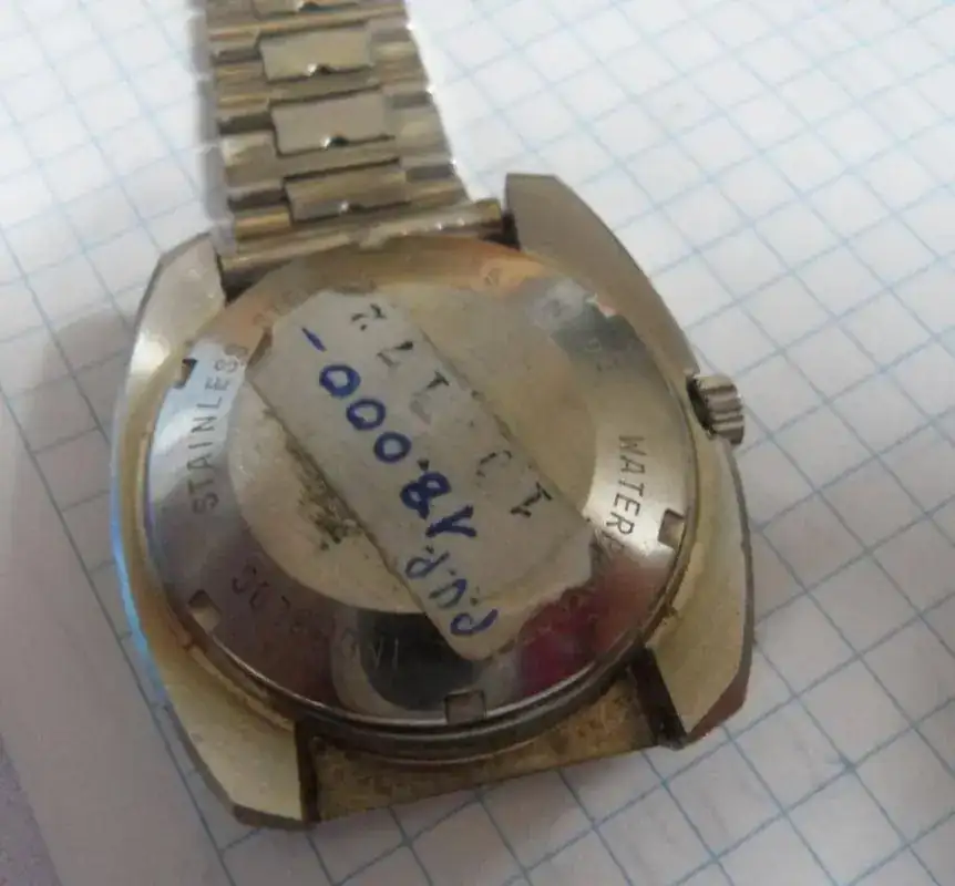

Pues sorpresa....

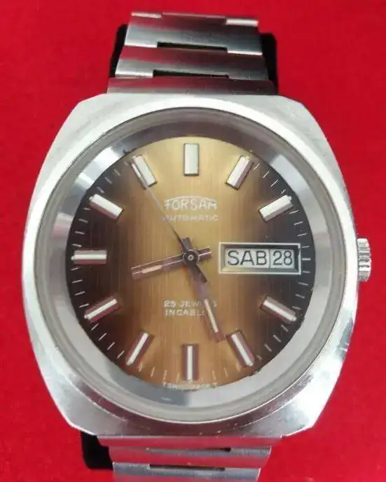

Lleva un eta 2789
y costaba 18000 pezetas
4.webp..
:laughing1:
Enhorabuena, la 2789 es una roca, el único cuidado con ella es no cambiar la fecha cuando el reloj este entre las 9 y las 3 horas.
18.000 pts era una fortuna! Es muy guapo, enhorabuena.
Buen día VICENTE; ¿que hacemos - continunamos escribiendo sobre el cal. AS 2066 como dijo usted o...
...dejamos este cal. y comenzamos por ese ETA que está en la foto con ese reloj???
Nos hizo escribir a nuestros amigos y esos análisis sobre el cal. AS 2066??? y resulta que ahora cambia el cal. X un ETA???
Sobre este cal. le diré que tiene un problema similar que el cal. AS2066. En este se rompe habitualmente el rte. de calendario y deja de cumplir esa función y por eso no es recomendable su compra!!!
No me riña, Don Luis...:laughing1:
Como compré el reloj a ciegas, conjeturé que llevaría el As 2066, ya que vi modelos similares en la web que indicaban que montaban el AS, pero para el caso he leido que el calibre eta que monta tiene el mismo problema... asi que "tanto monta " " monta tanto ", la cuestión es que quería adquirir este tipo de modelo setenteañero con caja de acero y mecanismo suizo y se me presentó este a bajo precio.
