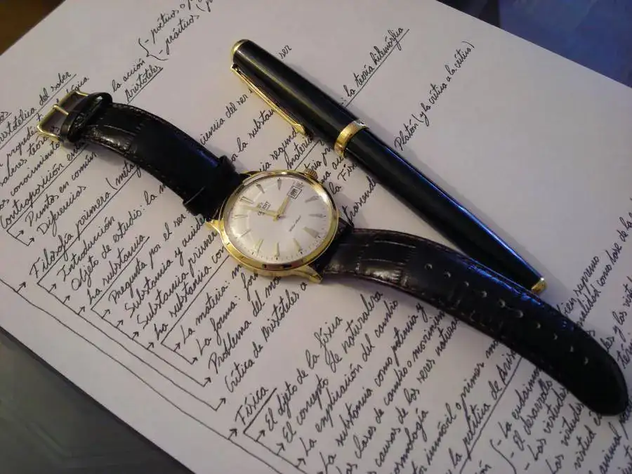

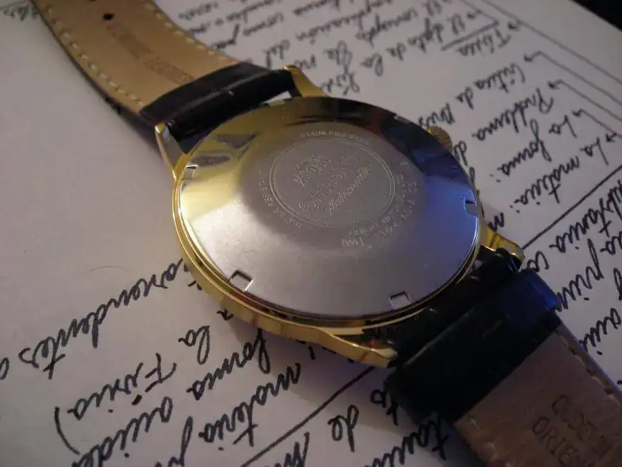

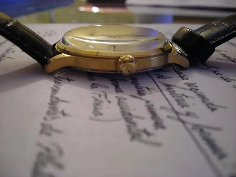

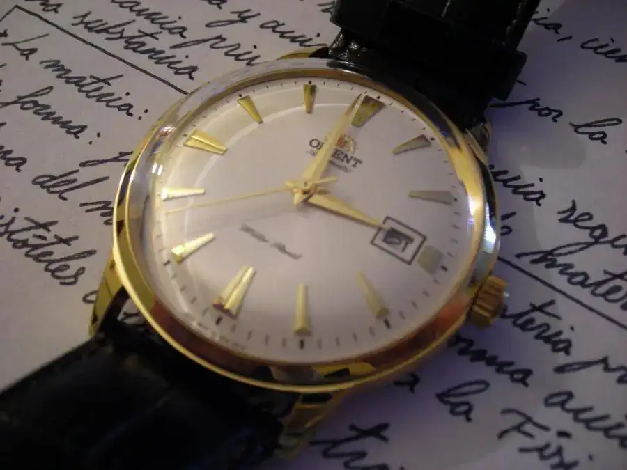

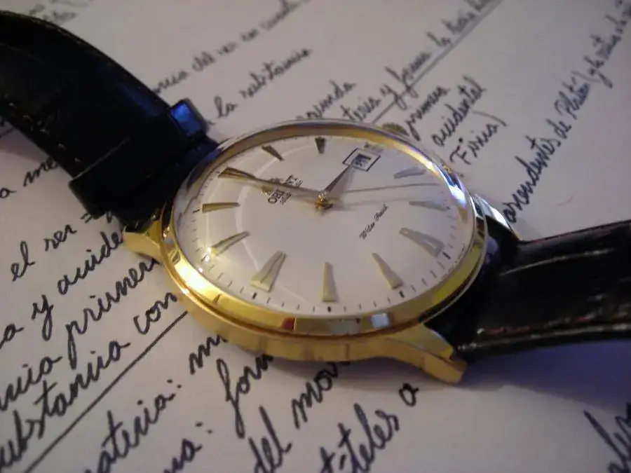

Lo prometido es deuda, así que aquí os dejo unas fotos del reloj. Están hechas con el modo macro de una cámara compacta, por lo que quizá no destilen calidad por los cuatro costados.
Agradezco también las últimas respuestas. Veo que todos estáis de acuerdo en que esos segundos no son preocupantes y que lo mejor es que disfrute el reloj (que para eso lo tengo). además, si cabe la posibilidad de que un relojero lo ajuste en caso de que sea necesario pues me quedo más tranquilo.

muy guapo ese bambino, una de las joyitas de las ultimas novedades de orient, y con muy buen precio.
ese desfase entra dentro de la normalidad, aunque los orient suelen venir muy bien ajustados. lo importante es que ese desfase sea constante, para poder ajustarlo, dale un tiempo antes de decidir si te lo ajustan, aunque si se queda en esa cifra normalmente te van a decir que no es necesario.
los "cambiapilas" se refieren a relojeros, (mas vendedores que mecanicos) que poco mas saben hacer, y a veces no muy bien, y lo de la estanqueidad ya seria demasiado para ellos, por eso se recomienda encontrar un relojero de confianza para los mecanicos.
saludos algarafa.
Precioso ese Orient! con cierto aire vintage, que lo disfrutes :)
De los cinco Bambinos es el que más me gusta😛arece que su diseño está hecho para ese color.:clap:
Ya veo a que os referías con los "cambiapilas". Esperaré un tiempo largo a ver como se comporta el reloj, aunque si decís que es normal lo más probable es que no lo lleve a ningún relojero.
¡Gracias por esos piropos al reloj! La verdad es que si que tiene un aire vintage, y creo que precisamente por eso le queda tan bien el color dorado. Lo que me tiene encandilado es ese cristal abombado, le da un toque muy diferente al resto de relojes.
¡Un abrazo!
Yo tengo el mismo que tú. Es precioso para verlo aunque, para mi gusto, un poco grande. No le sobra mucho ... pero sin un par de mm.
