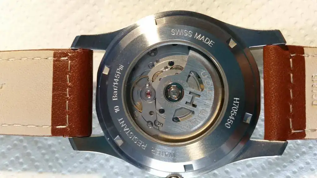

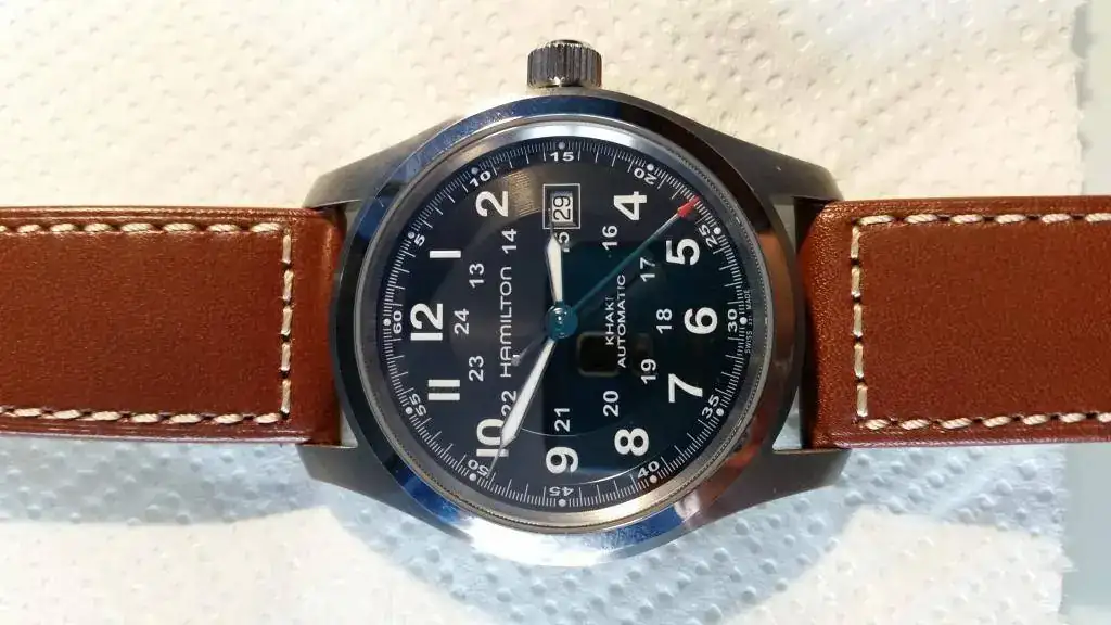

Hoy me entregaron mi nuevo Hamilton referencia H70555533 y mi sorpresa ha sido que la trasera del reloj no se parece a las fotos que yo he visto en internet. Este es el reloj:

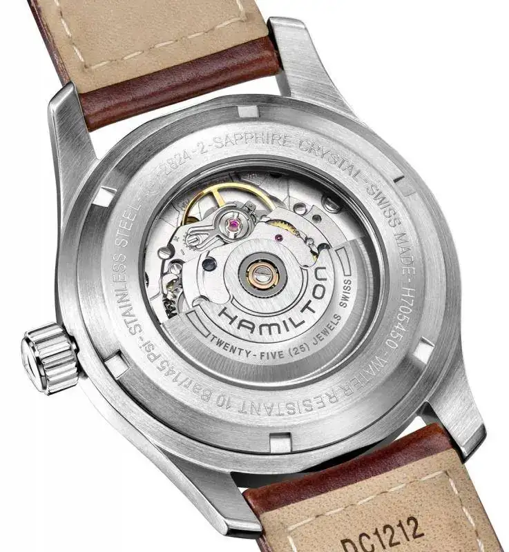

A continuación una foto normal del movimiento 2824-2 que lleva este reloj de una fuente de internet
A ver si me podéis sacar de dudas porque la masa oscilante no se parece, le falta información en la caja, incluso ¿carece de "raqueta de regulación"?:hmm:. Donde debería ir grabado eta 2824-2, va grabado C07611 el símbolo de ETA y V8 AT43. Por lo demás el reloj parece correcto.
Parece que ya monta también los nuevos calibres de 80 horas de reserva de marcha (ya no son 2824). La ausencia de raqueta reguladora, y diferente sistema antichoque son algunas de sus características, además del rotor esqueletizado.
Gracias por responder tan rápido, ¿es este un calibre H10 como te he leído en alguna de tus respuestas sobre estos calibres de 80 horas?
Saludos y muchas gracias por despejar mis dudas.
Me atrevería a decir que sí.
