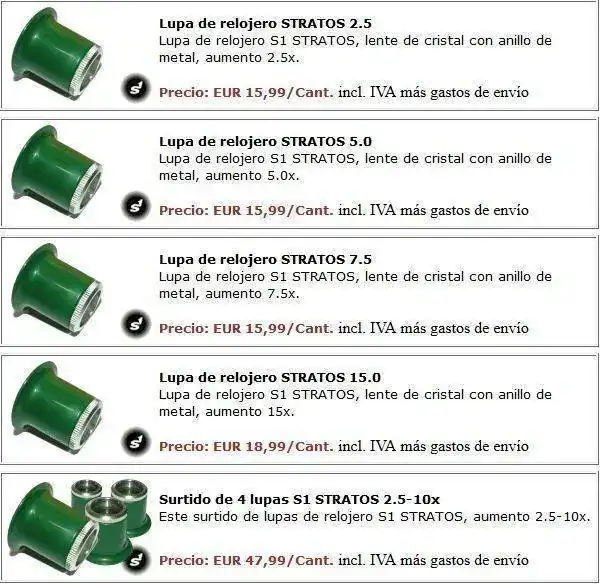

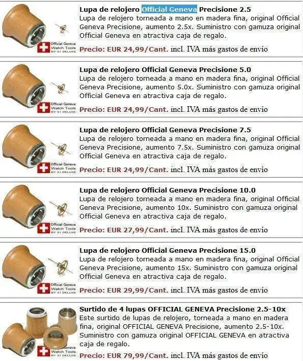

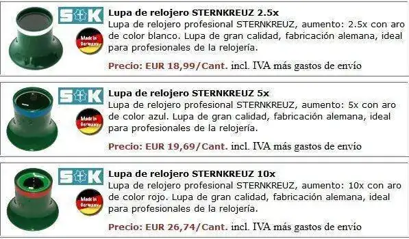

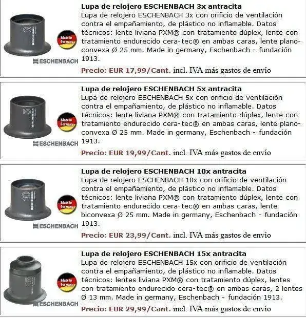

Que marca y modelo me recomendariáis, BERGEON, HOROTEC, STERNKREUZ, ESCHENBACH, Official Geneva.
Mi idea es gastarme menos 100€ entre las tres lupas una media entre 25 y 30€ por lupa.

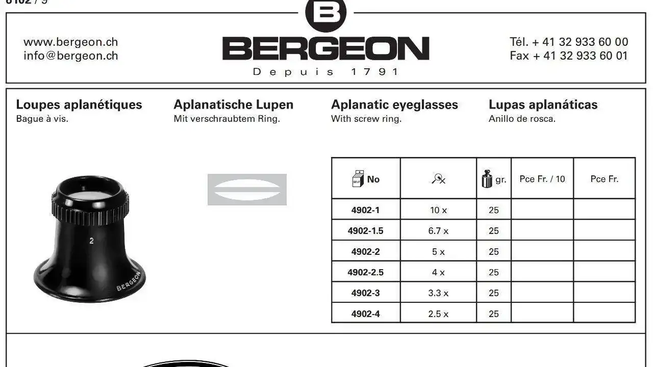

Bueno al tema, casi no encuentro lupas aplanáticas o por lo menos no lo dicen, excepto Bergeon y Horotec pero ésta solo son 10x hacia arriba.

La nº1 es la del tope de la lista, 10 x , ref. 4902-1
Si Sr. Álvaro pero cuando seleccionas para meter en el carrito de compra solo tiene la de 2 - 2,5 - 3 - 3,5 la del número 1 no la puedes seleccionar aunque pueden que la trabajen o puedan conseguirla.
