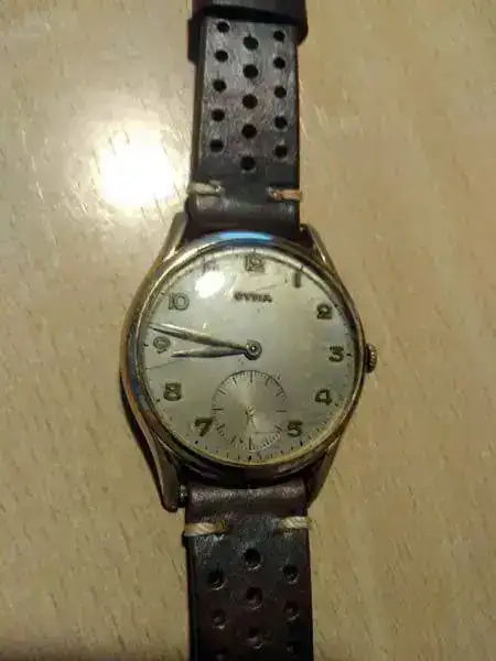

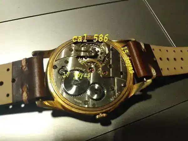

Muy buenas:)
Acabo de abrir este Cyma y me encuentro tal y como se ve en la foto con un calibre 586K ya que tiene un rubí central y el grabado de que tiene 17 joyas. Pero al otro lado aparece grabado que es un 586 (sin K) y que tiene 15 rubís. No entiendo de relojes pero la única explicación que se me ocurre es que en algún momento se cambiaron piezas ya que no creo que saliese así de fábrica. En ese caso alguien reconoce el reloj y me sabría decir si en su origen era un 586 o un 586k.
Me da que este reloj es de 1943-1945, creéis que será de esos años. Gracias por vuestras opiniones;-)
PD como en la foto no se ve del todo bien el grabado pongo el lugar donde está escrita cada cosa.

No tiene Cimaflex, pues es un 586.
Como dices, podria ser un 586 al que le han transplantado el puente del 586K
Coincido con Fugito y Zarsan.
Tienes un 586 mejorado con puente de un 586k.
Antiguamente el cliente pedía al relojero que arreglara su reloj lo más barato y rápido posible . Y estos, atendiendo a los deseos del cliente y falta de repuestos, recurrían a estos componendas.
Seguramente el chatón del puente dónde pibota la rueda de centro tendría holgura y sería más barato coger el puente de una máquina de desguace (una 586k) que sustituir el chatón. También he visto en un 30t2 sustituir el chatón desgastado por un rubí. Y puede ser este el caso de tu reloj, lo que demostraría que estuvo en manos de un buen relojero
Lo dicho: Tienes un 586 mejorado:)

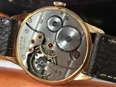

volante con la contrapiedra y el brazo que lo sujeta es te 586K una versión posterior, y con 17 rubíes
https://relojes-especiales.com/threads/cyma-586k.158502/
este creo es un 586 pelado.

Las diferencias entre un 586 y un 586K son del segundo respecto al primero:
1.- Lleva dos rubís más: En la pletina y en el puente del barrilete. Ambos rubís adicionales alojan los pivotes de la rueda de centro; dando una vida más larga al reloj al evitar desgastes.
2.- El sitema incabloc del volante consiste en una pequeña pletina o lengueta situada en el puente del volante, que actua de muelle sobre el rubí del eje volante. Este sistema patentado se llama Cymaflex (Flexible). Por contra la 586 no lleva antichoque ninguno.
Ahora que recuerdo: El volante de una 586K puede sustituirse por el de una 586 si le acompaña su puente.
Ruego me corrijan si me equivoco
Ambas, la 586 y su prima, o más bien hermana, la 586K son dos joyones de la relojería.
Reedito para hacer una observación importante:
Las primeras 586k grababan su identificación bajo el volante. Las más modernas sobre los puentes. Al ser intercambiables los volantes, tu cymaflex puede ser una 586k a la que le han cambiado no el puente de barrilete, sino el volante con su puente. Sal de dudas mirando bajo el volante.
Esto parece un trabalenguas que hasta a mí me cuesta comprender lo que escribo, más aún cuando escribo desde este cacharro llamado telefóno
Hola compañero.
Cómo bien te cometan los demás compañeros tienes un 586 al que le han cambiado el puente por el de un 586K.
Es el mismo , se fabricó en 1955

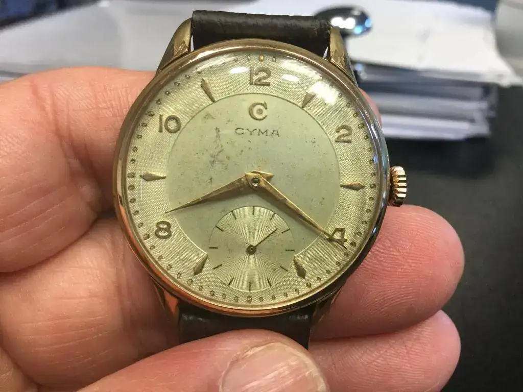

Si en la esfera pone Cymaflex está claro que es 586K (salvo que haya sufrido un intercambio de esferas, claro), pero puede no ponerlo y también serlo. Entonces hay que mirar en el movimiento si tiene lo que ha dicho ovando
Por ejemplo:
Si pone Cimaflex significa que debe llevar un 586K, pero obviamente no lo lleva pues el calibre no lleva Cymaflex.
