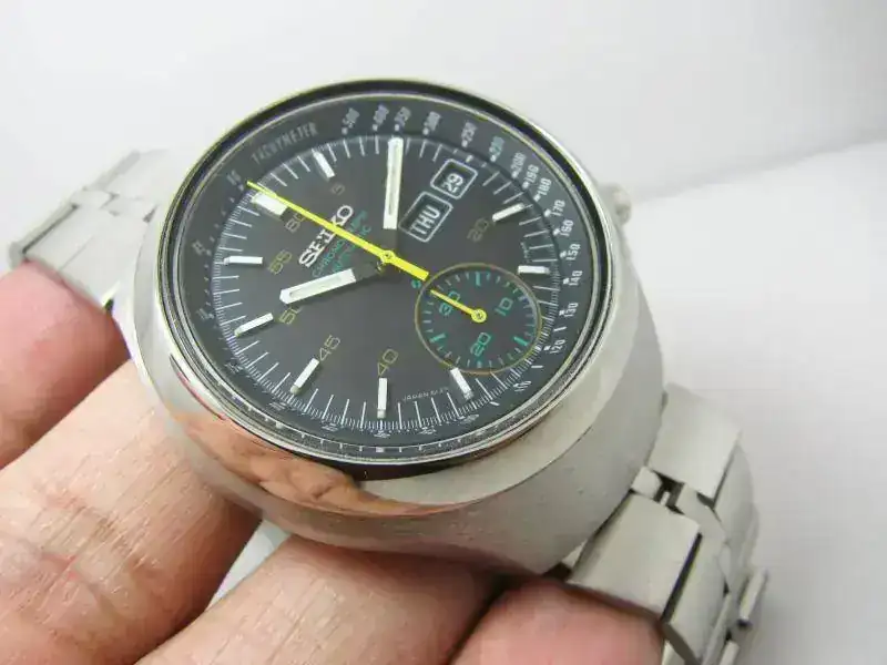

El caso es que voy a colgar unas fotos para que, si sois tan amables, les echéis un vistazo y me digáis qué opinión os merece esta pieza. Es de un vendedor llamado Sophon (la verdad es que he leído todo tipo de opiniones vuestras acerca de este vendedor y no me queda nada claro) y, aún sabiendo que es un poco jugar a la lotería, me gustaría si es posible que me dijiséis algo acerca de la pieza en concreto que os presento a continuación y que sale por unos 200€.
Muchísimas gracias de antemano, es un placer contar con vosotros.
Vaya por delante que nunca le he comprado nada a Sophon, pero es un vendedor bastante conocido del que se ha hablado mucho (sobre todo en foros internacionales)... y poco bueno, lo que de entrada me haría ponerme en guardia.
He buscado el anuncio del Helmet en eBay y le encuentro los siguientes detalles:

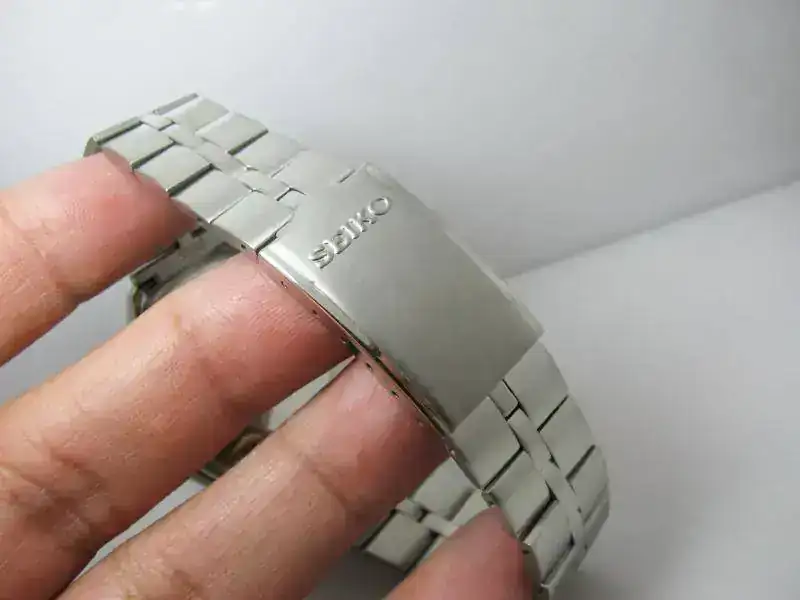

- Trotadora aftermarket.
- Caja bastante pulida.

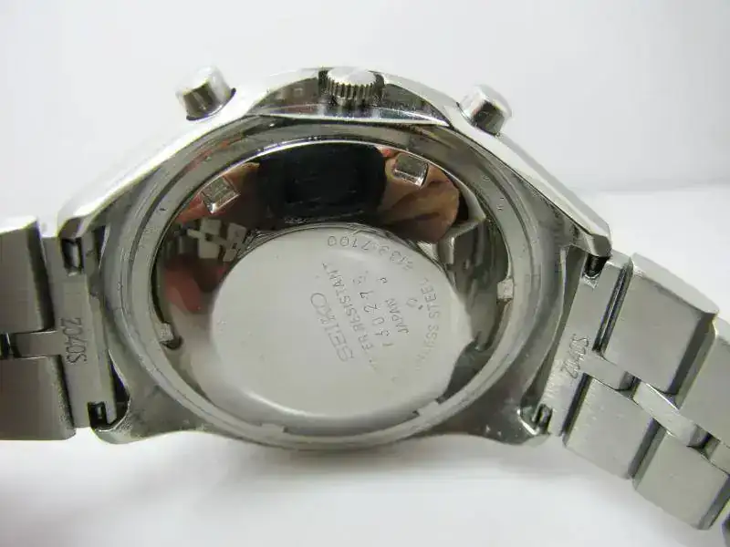

- Armis original, pero recompuesto. La referencia que viene en los endlinks es Z040S, que es la que corresponde al fishbone del Bullhead (la del Helmet es Z050S). Esto indica que el armis lo ha debido montar a partir de dos fishbones de Bullhead tomando el lado estrecho de cada uno y colocándole un nuevo cierre.
Yo, sinceramente, no compraría nada de este vendedor, pero sólo me baso en que no me ha gustado lo que he leído, ya que no he tenido tratos con él (ni buenos ni malos). Eso sí, también hay compañeros que han salido satisfechos.

pues las apreciaciones de trooper sobre la pieza muy acertadas, especialmente el pulido de la caja realiazado con poco acierto, y perdiendo los aros concentricos del frontal de la caja, lo mejor esteticamente seria el dial, que parece el original.
de todas formas tambien depende del precio.

Como dije en mi primera intervención, no le he comprado nada a Sophon, no obstante, no necesito tener delante uno de sus diales para saber que no son originales (aunque él los anuncie como que sí), basta con usar un poco el sentido común. Me explico:
- En primer lugar, sabemos que los recambios NOS de Seiko son por definición muy escasos. Los pocos que salen a la venta suelen provenir de antiguas relojerías que van cerrando por jubilación del dueño. Así, tienes el caso del vendedor de eBay Schillachi61 que sí vende recambios NOS auténticos, lo mismo se puede decir de Seiko-marvel y de watchbizpete que fue un vendedor australiano que hace unos años también vendió muchos recambios NOS hasta que se le acabaron.
La idea es que estamos hablando de recambios limitados (se fabricaron durante un tiempo concreto y se dejaron de fabricar), en cambio, los diales de Sophon parecen ilimitados. Los recuerdo desde hace años. Ha debido de vender cientos de ellos, si no son miles ya. Sólo esto ya debería darnos qué pensar.
- En segundo lugar está el precio. Un dial NOS de Seiko no vale 50 euros. No es fácil saber cuál es su valor exacto pero, desde luego, algo más de 50 euros seguro. Aquí tienes un ejemplo de por cuanto se vendió un dial genuino NOS para un Seiko 6138-0030 Kakume:
Como cuatro veces lo que pide Sophon por los suyos... por algo será, ¿o crees que alguien en su sano juicio pagaría 200 euros por un dial cuando le puede comprar los que quiera por la cuarta parte a Sophon?
Bueno, por si todavía dudas, vamos a analizar sus diales tomando como ejemplo el del Panda:
y lo comparamos con uno original (el de mi unidad):
Las diferencias más evidentes son las siguientes:
- Las subesferas no tienen profundidad, son planas. En cambio en el dial original van rehundidas.
- El logotipo de Seiko no lleva el tipo de letra correcto. Compáralos y verás que el logo del dial de Sophon no usa la tipografía de Seiko. Se ve una cutre imitación, con unas letras más altas que otras.
- Todas las letras pintadas son más gordas. Fíjate, por ejemplo, en el "Chronograph Automatic", en el dial original el trazo es más fino y el texto ocupa un menor tamaño. Lo mismo ocurre con la numeración de las subesferas.
- El logotipo de Suwa verás que también es diferente. En el de Sophon parece pintado a mano.
- Los índices del dial de Sophon no llevan lumen (puede que para abaratar costes).
No pretendo convencerte de nada. Simplemente has pedido argumentos y te doy los míos. El mismo razonamiento es aplicable a los otros tres diales.
