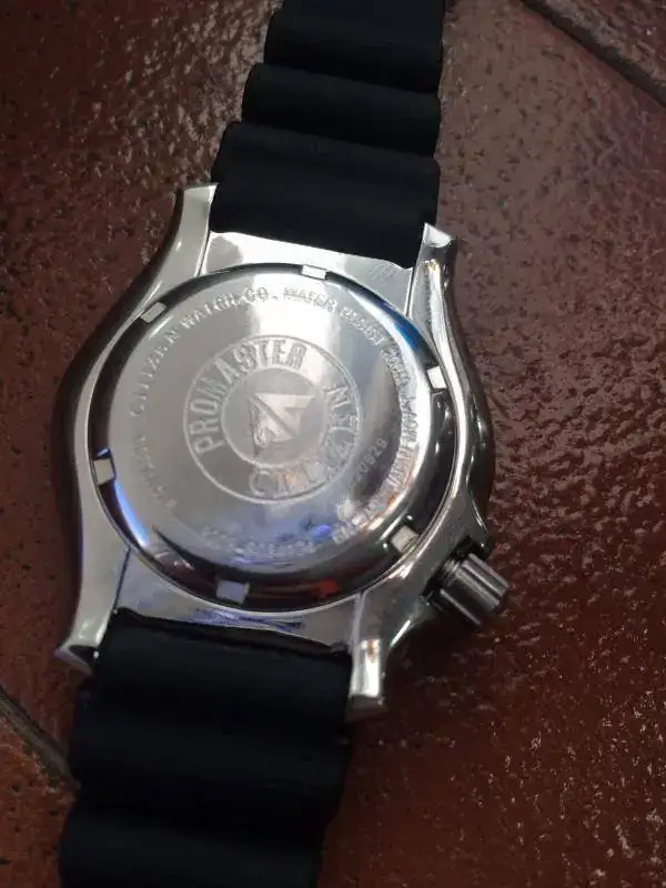

Buenas a todos
hace un par de días adquiri un citizen 0040-09e, hasta hoy no lo había probado, hoy le di cuerda y le ajuste la hora y el día, hasta hay bien.
antes de ajustar la hora me fije que la corona estaba metida para dentro y que casi no sobresalía, luego de ajustar la fecha y regresar la corona hacia dentro a la posición normal me fije que queda como muy fuera, hacia un lado gira de forma loca, y hacia el otro se le da cuerda manualmente
En la foto creo que se ve como que la corona esta algo separada, es mi primer automático y no se si esto es así o hay alguna forma de volverlo a su posición normal o mas introducida por decirlo de una manera.
como digo soy nuevo y es mi primera aventura en estos temas por eso prefiero preguntar a mangarla
Sabes que en estos relojes la corona se enrosca para evitar que entre agua, ¿no? Yo tengo uno desde 1998 y a veces cuesta un poco que empiece a roscar, hay que presionar suave pero firmemente.
Sabia yo que por ahí iban los tiros, no no lo sabia y en el libro de instrucción no veía nada al respecto, para enroscarla es apretar un poco y girar verdad,? Como sabes que esta bien roscada?
Al roscar se resistirá un poco (por la goma que lleva) pero ten cuidado de que realmente entre y no estés forzándola. Cuando llegue al final verás que está bien metido.
En todos estos relojes de buceo se emplea el mismo sistema para cerrar la corona. Y no se te ocurra meter el reloj en agua sin roscarla :) Una vez bien roscada no hay problema.
Perfecto, muchas gracias
lo he intentado y una vez que sabes la forma es coser y cantar, es un buen sistema la verdad.
en cuanto lo introduces entero se ve como hace ya tope.
gracias de nuevo
