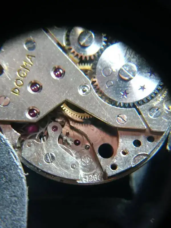

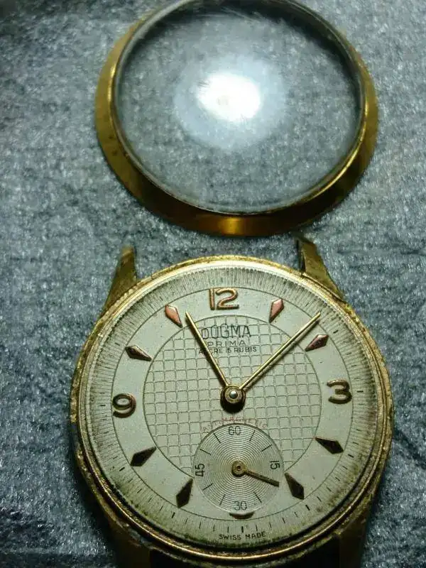

Buenas a todos,
Como he buscado un poco y no encuentro nada por el foro os escribo porque tengo una duda acerca de un Dogma Prima ETA 1260, Antimagnetic (encima de la subesfera) que estaba restaurando.
Cambié el volante completo (espiral incluida) por otro nuevo compatible. Curiosamente no pude ajustar a tope el puente del volante porque se detenía pero haciendolo al 95% se movía con amplitud correcta. Resulta que daba bien la hora durante unas 10h pero después ha empezado a adelantarse de forma exagerada, unas 2h al día.
Mi duda es ¿Puede haberse magnetizado pese a ser antimagnetic? en mi opinión el adelanto exagerado puede deberse a ello, creo que el cañon de minutos esta correcto. ¿Entiendo que sobre todo, el antimagnetic va por la composición de la espiral del volante que cambié y esta puede no ser antimagnetica?
Un par de fotos del amiguito.
Detalle del número del calibre (Tengo que hacerle mejores fotos :yes:):
Pues puede ser perfectamente. Tendrías que comprobarlo con una brújula.
En definitiva el efecto de la magnetización es mas probable justo en la espiral y el síntoma principal suele ser ese adelanto exagerado.
Creo que haré eso mismo, comprobarlo con una brújula. Por lo menos es una primera aproximación.

Pues me compré un desimantador, chino, de unos 12€. Hice la prueba de desimantar una aguja y bien. Pero al Dogma no le ha servido. Sospecho que la espiral del volante puede estar sucia. Solo se me ocurre eso. No me encaja que pueda ser por el cañón de minutos.
¿Alguna otra idea?

Hola,
El volante que compraste es Incabloc.
El reloj que tenés, no tiene Incabloc.
En algunos calibres, esto es determinante para que no sea lo mismo, y no funcione.
Podrías haber consultado antes por acá, antes de comprar.
La diferencia de ejes à vis (contrapiedra con coqueret) e Incabloc entre ese calibre es,
por un lado, 3 centésimas menos en la parte inferior, (B)
o sea lo que concierne a espacio entre volante y puente de áncora,
luego, el plató va más abajo, los platós suelen ser distintos, para adaptarse al chatón del Incabloc, etc etc
Para mí el problema está ahí,
algún roce, entre el volante y sus componentes, con otra parte.
La espiral sucia, puede ser,
pero eso se ve fácil.
Si el volante era nuevo, poco probable, aunque siendo de stock vintage,
pero puede ser que haya quedado algún óxido, o haya sido manipulado antes, y se peguen o toquen dos espiras.

Muchas gracias, revisaré eso que me comentas. Tiene todo el sentido.
Por otra parte lo positivo de esto es vuestra ayuda.
Enviado desde mi F5121 mediante Tapatalk
Además, algo para fijarse lo del espiral,
es si al menos está concéntrico y centrado con respecto al rubí del puente de volante,
y en la marcha se expande y contrae más o menos simétricamente.
Si las espiras están como algo amontonadas hacia un lado, pueden estar tocando una con otro, y sí, va a adelantar.
También otros chequeos pueden ser:
* La altura del espiral, que el pitón se encuentre ajustado a la altura correcta,
fijate como referencia a qué altura pasa la primera espira por el registro de la raqueta,
debe moverse libremente dentro de éste, en la marcha.
*Que se encuentre horizontalmente nivelado, que no toque el volante, ni el puente de volante, ni la rueda de centro.
Asegurate que el áncora esté perfectamente limpia y desengrasada, y que no haya aceite en sus pivots,
ni en los rubíes que le corresponden.
Al tener más altura el incabloc, no deja el mínimo juego que necesita el volante para girar,
por eso al ajustarlo menos, marcha.
Buscar otro volante, o al que ya tenés, cambiarle el eje por uno 1260 à vis, sin Incabloc.
