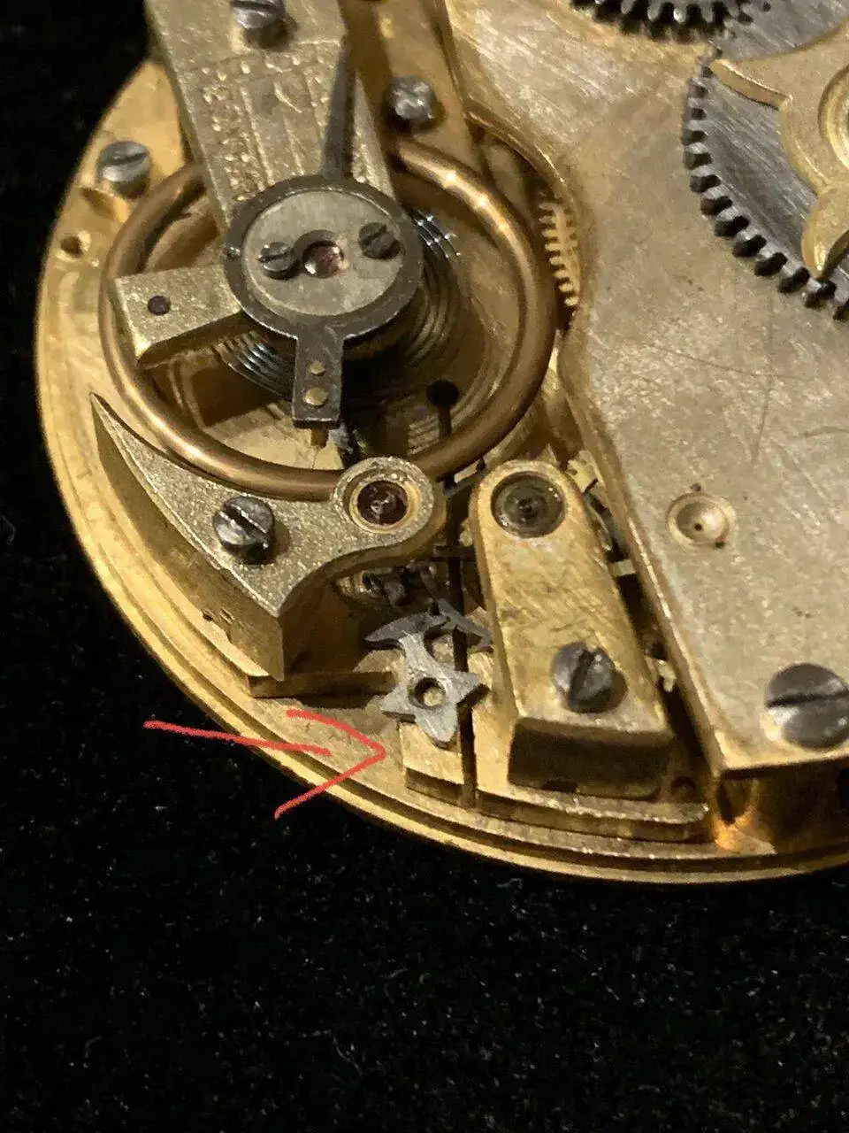

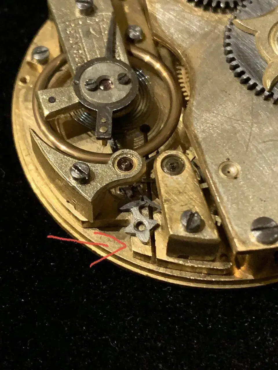

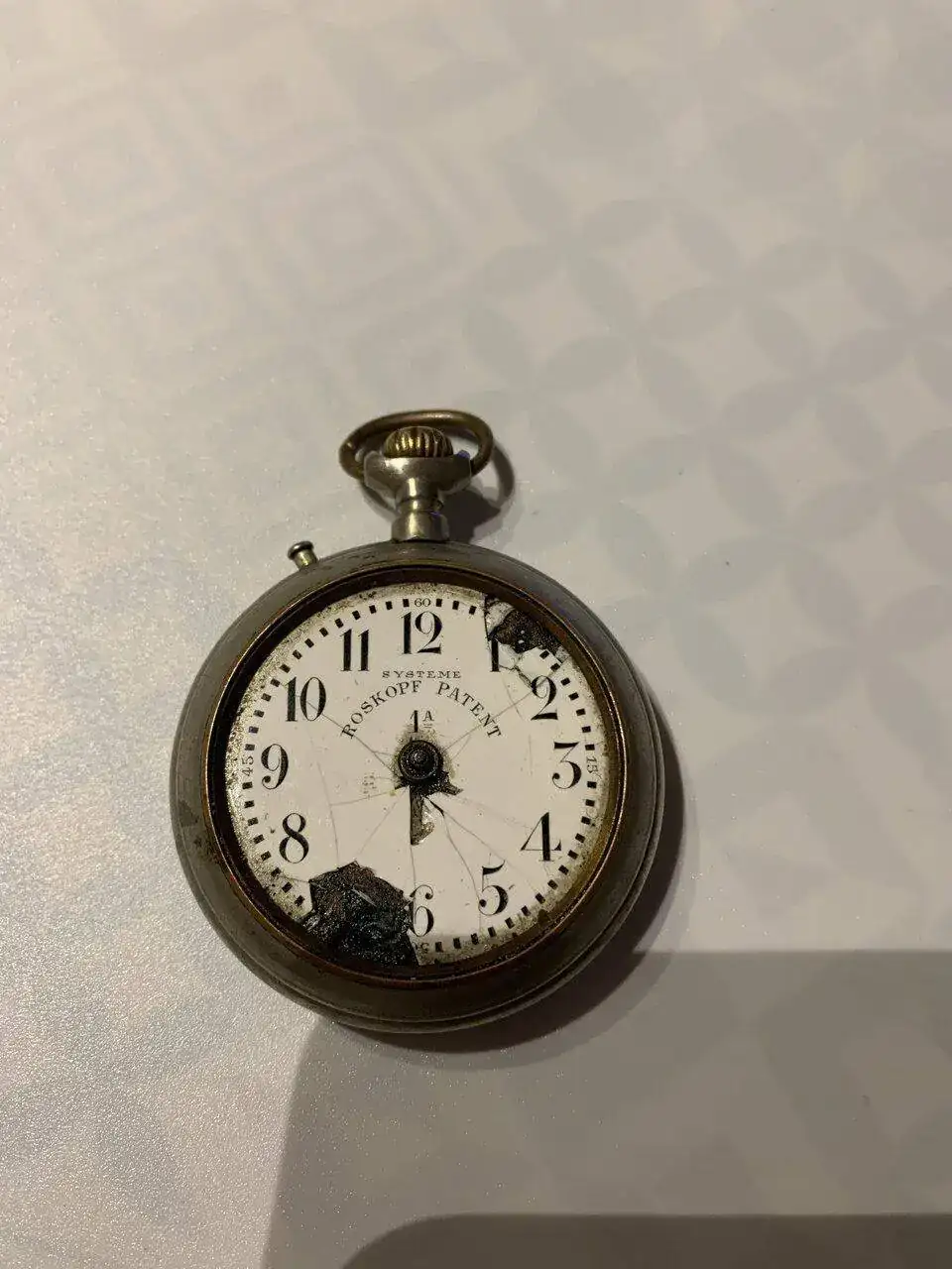

Buenas, en esta foto indico donde va alojado un tornillo, para que sirve? Este mecanismo no lo tiene pero he adquirido otro que si lo lleva, puede ser para aproximar el ancora a la rueda de escape? Es un Roskopf de bolsillo.
    100,1 KB · Visitas: 81
Recuerdo en una ocasion que hice un cuervo y sobrinos y llevaba una pletina con un tornillo. Era para separar el ancora de la rueda de escape. Con ello conseguirias hacer lo que te he explicado en el otro hilo. Ya veo que el ancora el muy diferente y lleva no rubis.
Reacciones: Coton84
Esa áncora tiene rubíes, pero en vez de ir el rubí, con dos capas de metal, una por la izquierda y otra por la derecha, tiene una por arriba y otra por abajo. Las únicas áncoras que conozco sin rubíes son las de pivotes.
Exacto, no lleva rubíes, es alargada y en el medio del tridente lleva una patilla de metal dorada, puede q el problema de ajuste del ancora sea esa pletina con el tornillo ya que si lo aprieto mucho se para y Ayer he forzado abriendo un poco esa abertura que cierras con el tornillo y dejándolo sin tornillo y no se ha vuelto a parar, cada vez tengo más claro que el problema es ahí o en el ancora, la cosa es que podría probar un otra ancora que creo le podría valer pero todavía estoy limpiando el mecanismo nuevo que he adquirido ya que le han vaciado una aceitera por encima, mirad la foto nunca he visto esto

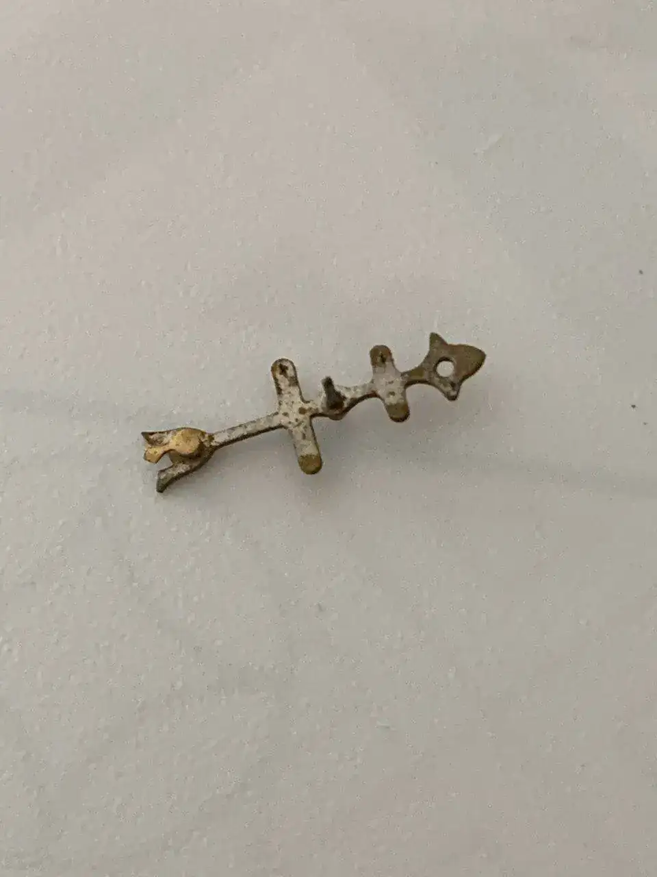

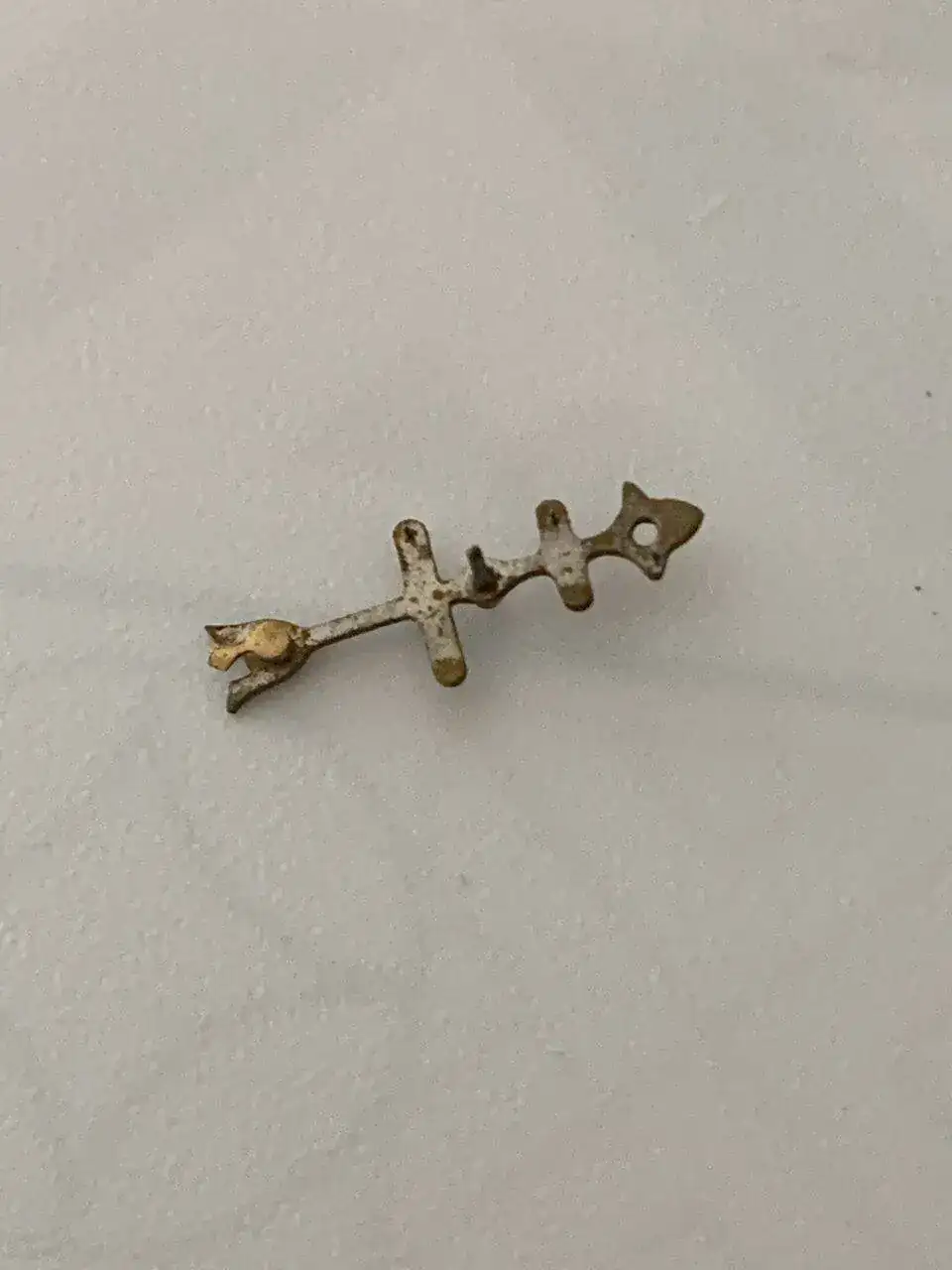

Adjunto foto del ancora
    22,5 KB · Visitas: 83
Es ancora de pivotes, no la vi bien, y tiene un kilo de mierda.
No seas malo Cacike. Ese no es el ancora que esta funcionando. Salta a a vista que esta muy sucio y yo estoy muy mal de la vista. Ademas parece que el pivot que se ve esta mal.
Coton84. Supongo que tambien le has dado acete a los postecitos que actuan con la rueda de escape.
1 kilo y medio jaja pero es que esta aún no la he limpiado, la del mecanismo que me da problemas es otra igualita
