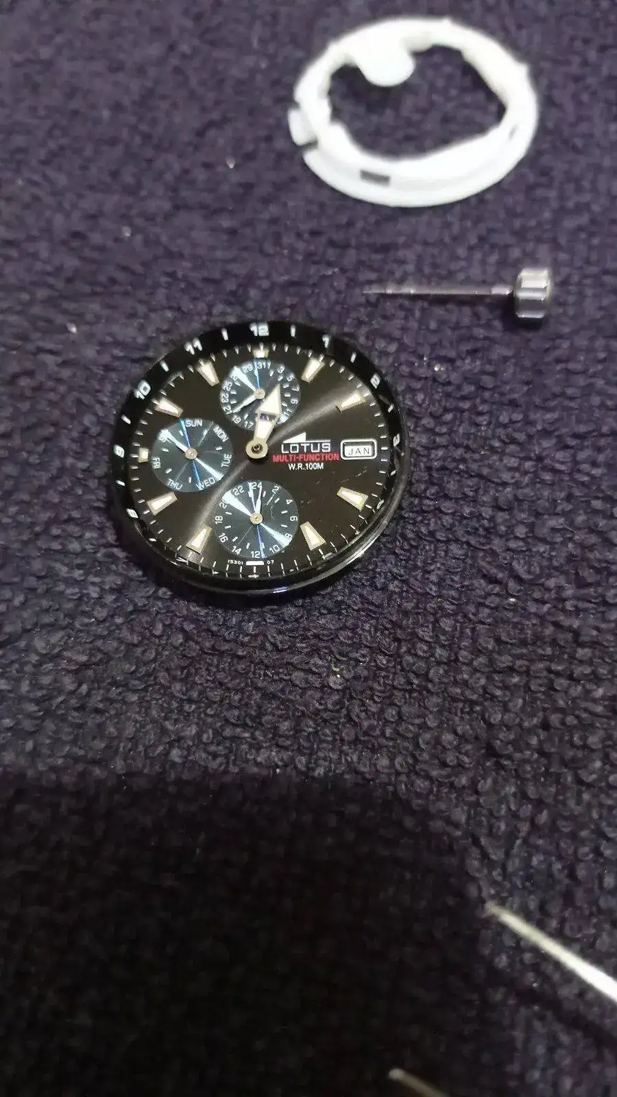

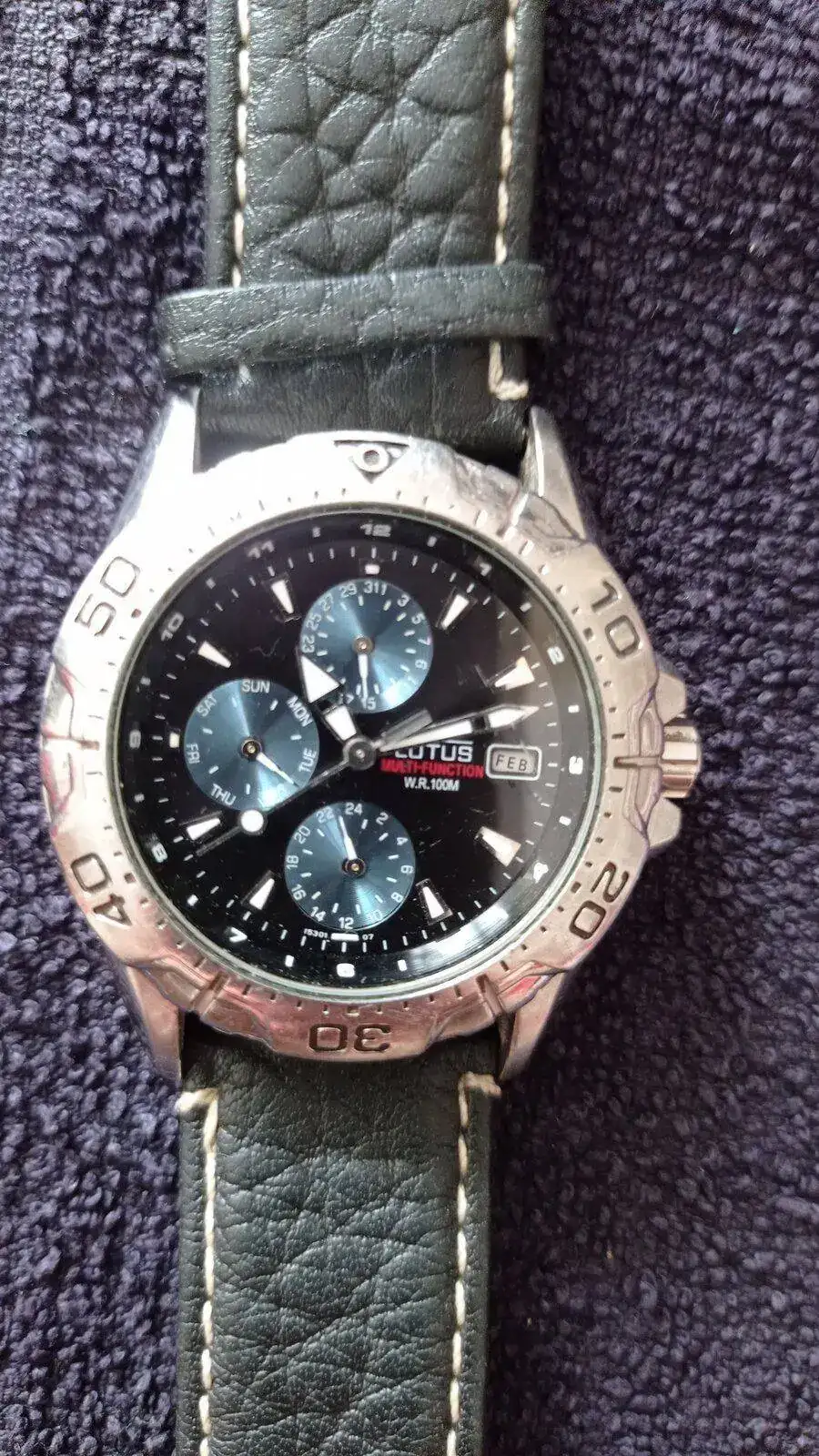

Buenas, tengo un problema con un reloj de cuarzo multifunción, cuando lo intento poner en hora, la agua horaria al llegar a cierto punto da un pequeño salto y retrocede y no avanza...
Mi pregunta: es posible que la aguja horaria tenga holgura...?
Puede ser que el el piñón del cañón horario este dañado..?
Todo lo demás va perfecto.
Gracias.

quizás podria ser magnetismo, prueba a meterlo en un imantador y ve como giran las agujas locas unos segundos
Lo mas probable es que la rueda horaria tenga un diente roto
