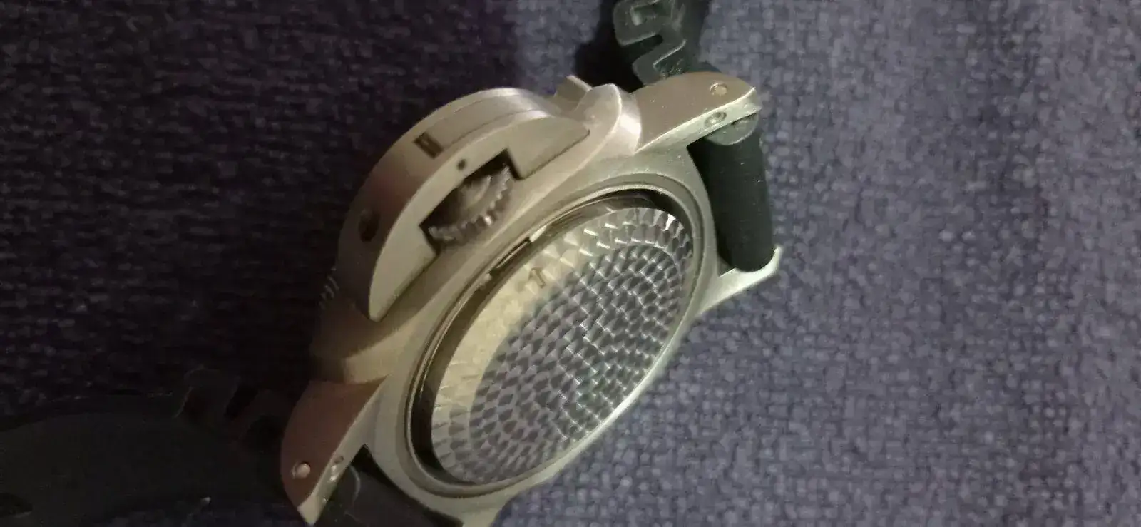

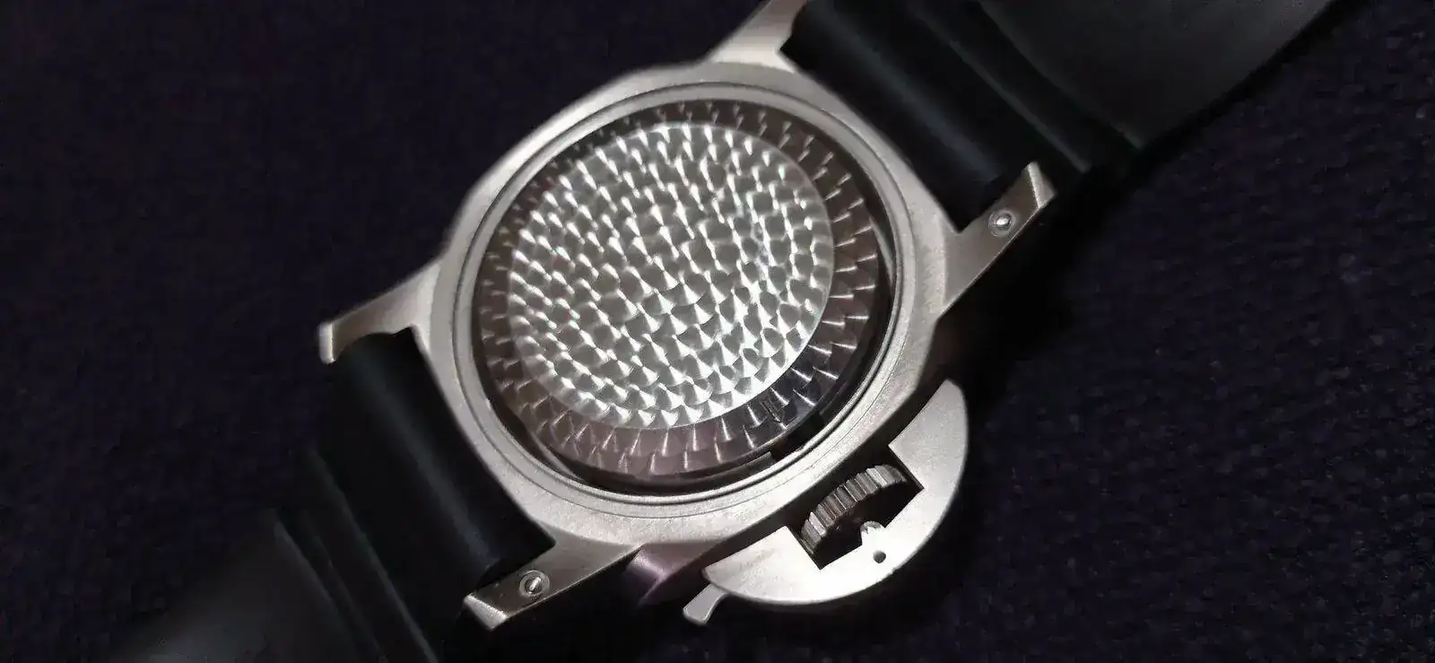

Buenas, he quitado la tapa trasera del reloj y me he encontrado con una segunda tapa con una fecha señalando la corona, como se quita esa tapa?
Se agradecerá toda información.
Gracias.
Reacciones: FULCRUM
Parece una protección antimagnetica y anti polvo. La flecha no señala la corona si no la ranurita que hay debajo de ella y por donde creo se debe sacar.👍👍👍
Así es , como bien dice FULCRUM ,va ligeramente a presión y la flecha indica que hagas ahí en esa ranura ,con delicadeza ,una ligera palanca para extraerla.
