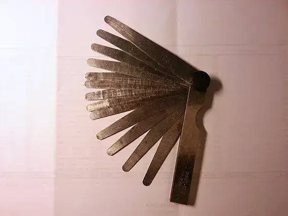

y ahora las galgas. ¿Alguien puede poner una foto de qué son esas galgas? ¿Son como las que se usan en mecánica para ver
la separación de las bujías?

Efectivamente son galgas de automoción. Son laminas de acero de distintos grosores que se utilizan en la separación de las bujias, y afortunadamente nos sirve para nuestras estilográficas.

Esto es un juego de galgas. No sé si en la foto se aprecia bien que cada una de las chapas tiene indicado su espesor.
Cuando he tenido que usarlas para separar gavilanes lo que he hecho ha sido dejarla puesta varias horas (usualmente durante toda la noche). Nada de andar manipulando con ellas. Y sí, se consigue aumentar el flujo.
