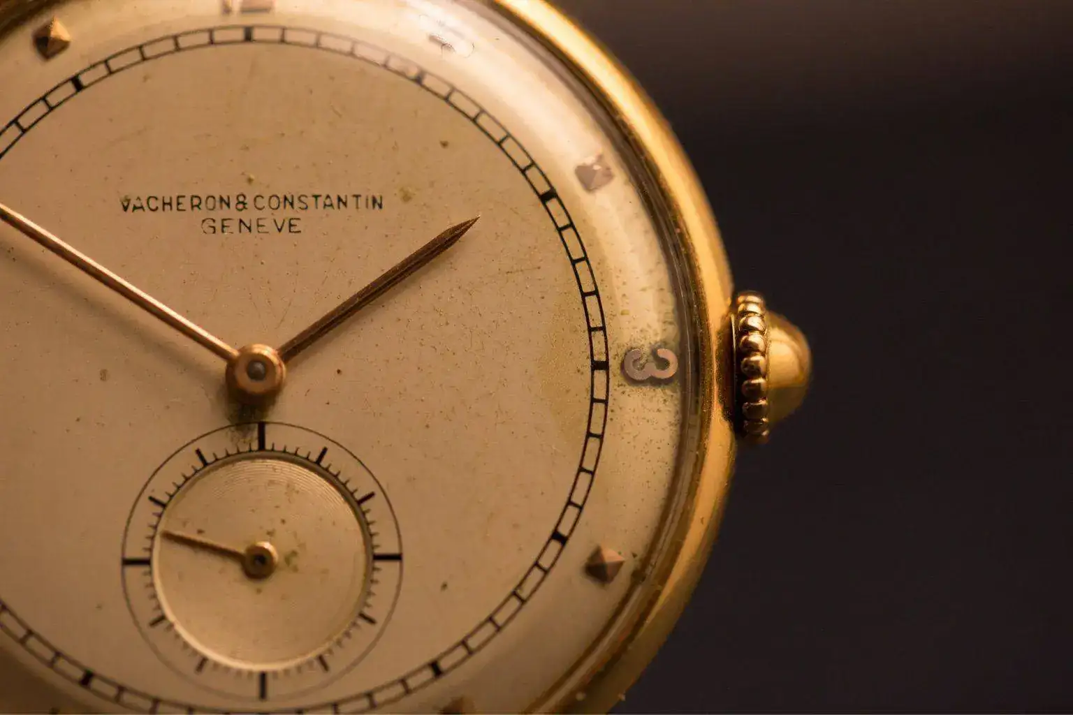

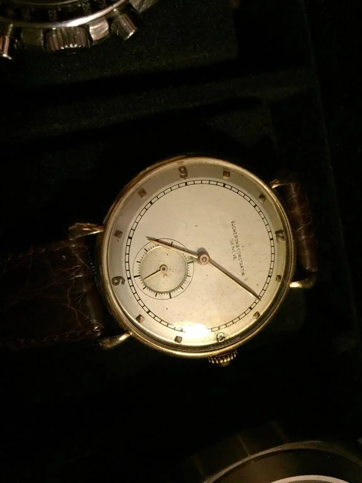

Tengo un precioso Vacheron Constantin de familia que con más de 70 años funciona de maravilla, pero que presenta diversas manchas en su dial.
En vuestra opinión merece la pena tocarlo para limpiarlo? Su última revisión y limpieza data de aproximadamente 20 años, si bien el reloj ha estado prácticamente sin uso desde entonces.
Adjunto algunas fotos rápidas.
Muchas gracias a todos de antemano por vuestros consejos y comentarios.

Yo no lo tocaria, la esfera tiene una patina preciosa. Una revisión del movimiento si puede merecer la pena, los aceites pueden estar algo secos.

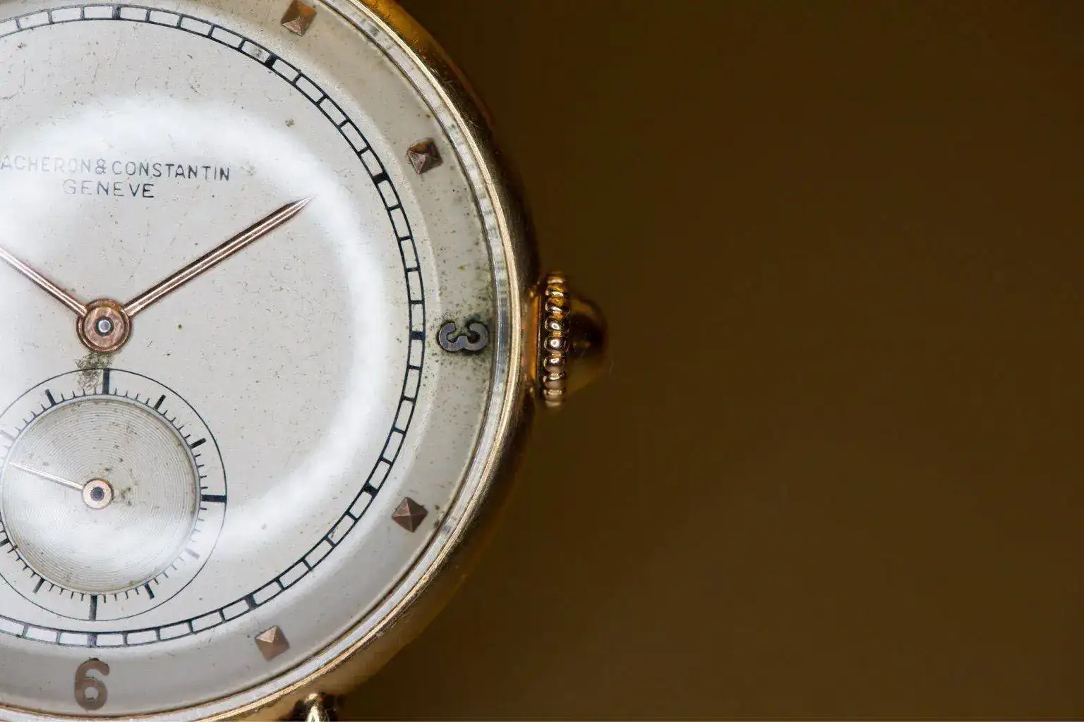

Creo que el consejo que me das es el más prudente. Estoy totalmente de acuerdo en que esa pátina, y la historia que acarrea, no debo arriesgarme a perderla. No obstante me pregunto si la zona algo ennegrecida de las 3 pudiera deberse a un exceso de aceite? También me pregunto si tendría sentido reparar el acrílico porque tiene un par de rajaduras largas que proyectan sombras sobre el dial.

Como te decia, yo lo llevaría a revisar maquinaria para limpiar y lubricar, eso si a un relojero de máxima confianza. Si lo llevas a VC lo mas probable es que lo manden a Suiza (aquí en Bruselas al menos es la política del CO con los vintage). Que te mire cual es el origen de la mancha (difícil de decir lo que es en la foto). Y cambiaría el plexi, no afecta al valor del reloj.

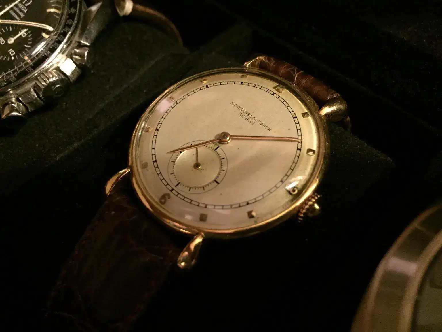

Tras unos días de prueba he comprobado que da unas 50h de reserva de marcha con una precisión excelente. Adjunto un par de primeros planos a la esfera para una mejor valoración a ver que te/os parece:

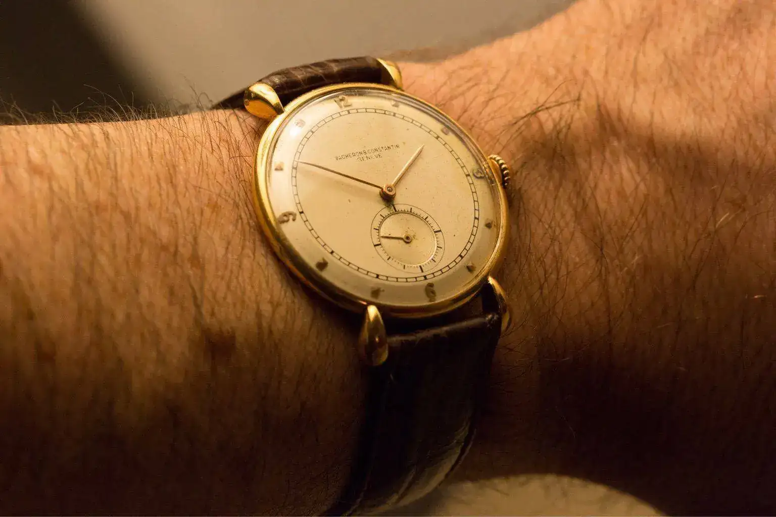

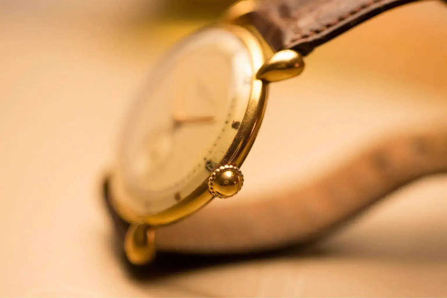

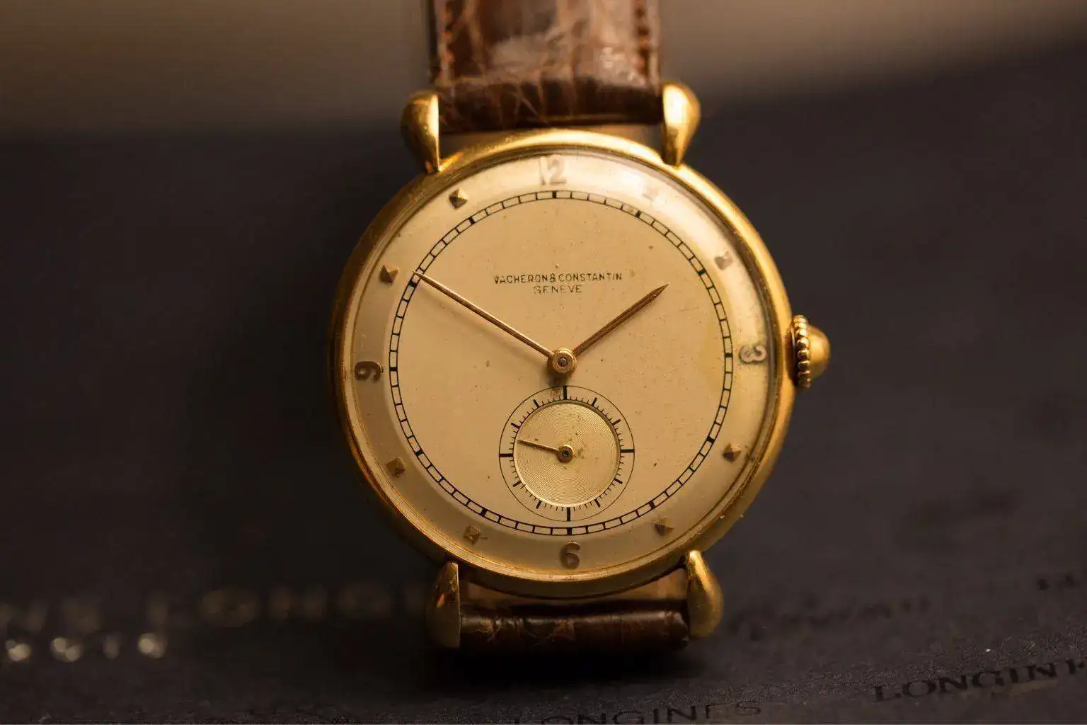

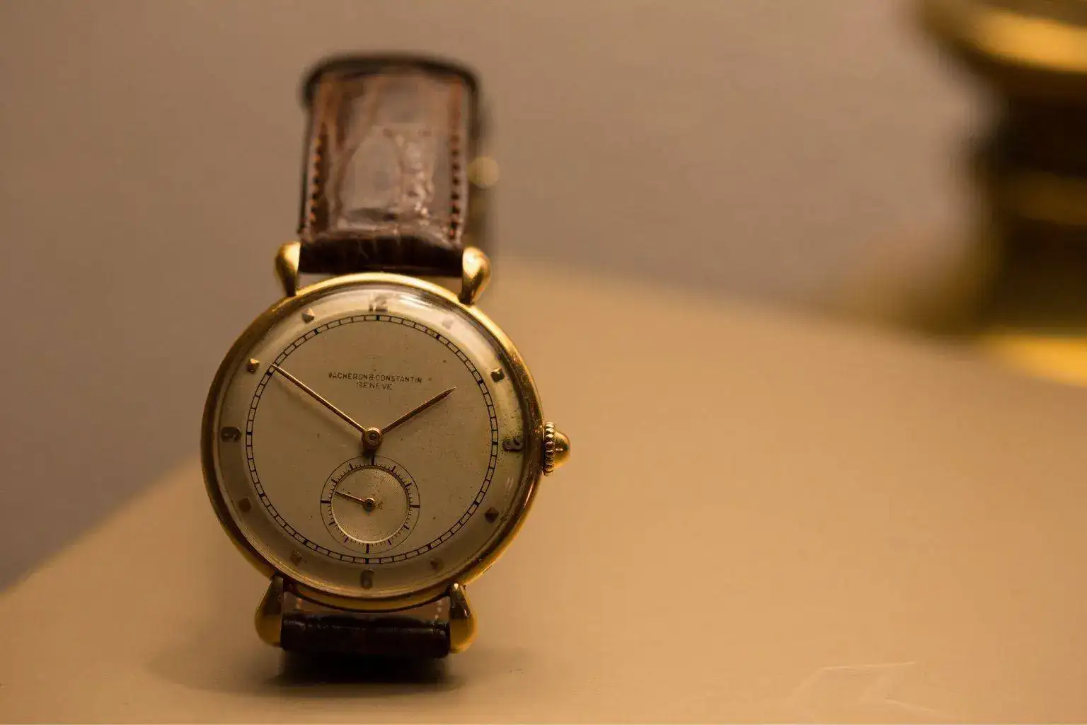

Y ya para disfrutarlo todos, adjunto algunos otros planos de esta nueva pieza del foro:
Lo olvidaba, la esfera es de 33mm, la caja 35,6mm y con la corona, 38mm. ¿Coincide con las medidas del tuyo?
Exactamente mismas medidas [emoji6]
Si lo llevas a revisión le puedes pedir al relojero (si es de confianza!) que vea si puede limpiar, con muuuuucho cuidado y con un cepillo suave la esfera; quizá le haya entrado algo de suciedad. Pero nada mas. Sobre todo nada de frotar que se la pueden cargar.
Es una pieza que hay que cuidar con mucho mimo.

Es una maravilla, yo no tocaria la esfera tampoco, le queda genial asi y le da un caracter mas vintage. Sin embargo el calibre lonrevisaria mas amenudo, como cada 5 años, creo que merece la pena en un reloj de este nivel
Déjalo como pieza vintage. Que siga acumulando años. A este, los años, le están quedando muy bien.
