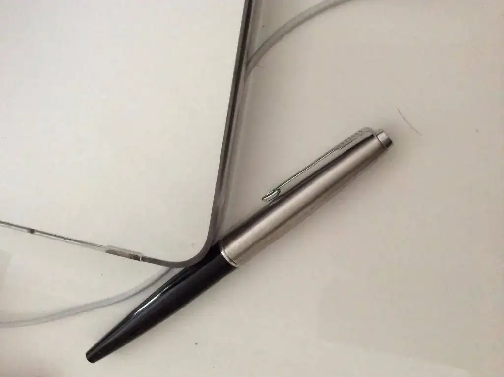

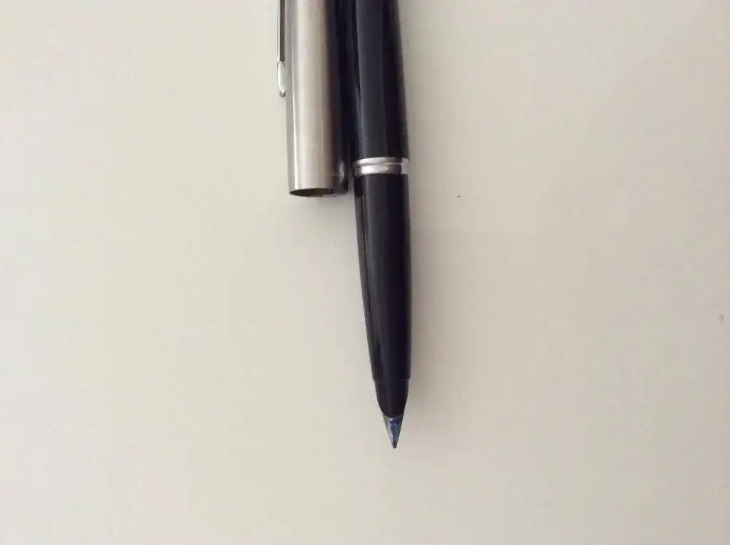

Me han regalado una pluma antigua marca Parker y me gustaría saber que modelo es.
También queria preguntar a ver si sabéis por que me saca mucha tinta por la parte de arriba del plumin, ya que cuando la dejo de un día para otro se me seca la tinta.
Hola, es una 45.
un saludo
Si tira mucha tinta, puede ser que al convertidor le entre aire por alguna fisura (dada la edad de la pluma es bastante factible), tanto en el propio convertidor como en la sección de la pluma, produciéndose la salida de la tinta por gravedad.

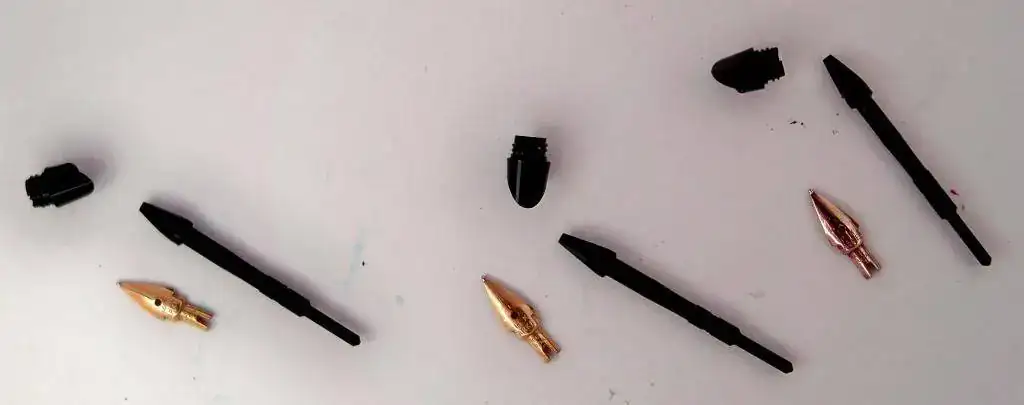

Es muy sencillo , simplemente sujetas la boquilla firmemente con una mano y con la otra desenroscas la pequeña pieza que hace de carenado del plumín .
Unicamente si estuviera muy recia podrías aplicar un poco de calor seco (secador de pelo) con prudencia .
En la imagen se observan los plumines , alimentadores y los tres carenados que debes de desenroscar de tres P45 distintas que andan por casa .

Antes de hacer mucho el bruto ten en cuenta que la mayoría de los modelos salían de fábrica con un poco de "sellac" o similar en la rosca del conjunto de plumín y alimentador. También, aunque no parece el caso, si hay tinta reseca en el capilar de alimentación, puede agarrotar el conjunto y puede llegar a partir el capilar al intentar desenroscar (lo sé por experiencia).
Por ello, prueba a remojar bien con agua jabonosa durante una noche o un día entero y si aplicas calor, ten mucho cuidado porque esos plásticos no eran muy estables que digamos. En último extremo, puedes aplicar una gota de alcohol a la zona de roscado para intentar ablandar el sellac. Pero eso es siempre peligroso y ha se hacerse con sumo cuidado y precaución, ya que algunos plásticos son solubles en alcoholes y pueden perder color, brillo, resistencia o cualquier otra característica.
Prueba un buen remojo con lavavajillas diluído y luego ya veremos.
